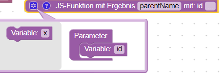

        EDIT: Prinzip mit Selektor und einem Array mit den Kanalnamen der offenen Fenster:
        Inhalt der JS-Funktion parentName(id):
        id = id.substring(0, id.lastIndexOf('.'));
        if(existsObject(id)) return getObject(id).common.name;

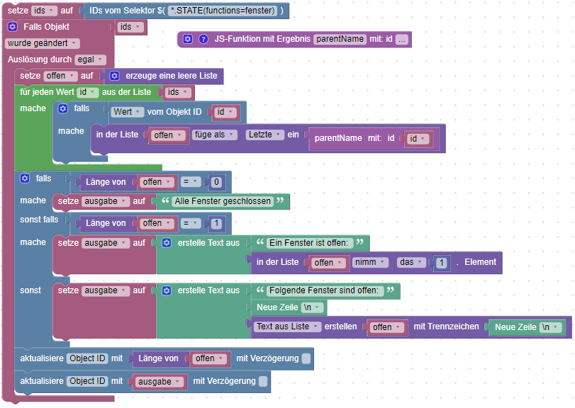

          jwerlsdf @paul53 last edited by jwerlsdf
          Vielen Dank. Leider funktioniert es bei mir nicht. Schaust du bitte noch einmal drüber? Ich gehe davon aus, dass ich die falsche JS-Funktion ausgewählt haben?
           <variables>
             <variable id="a8Hk_)m.S#v]xOx,|g]B">ids</variable>
             <variable id="p8z4a0D*3/v6krF]%fZK">offen</variable>
             <variable id="49uXg6HLqFYWFA:qXC@Q">id</variable>
             <variable id="P(vzemG|?%LTz:_r9=_I">ausgabe</variable>
           </variables>
           <block type="variables_set" id="+MFQe5tZBT5!whBe|iFA" x="38" y="38">
             <field name="VAR" id="a8Hk_)m.S#v]xOx,|g]B">ids</field>
               <block type="selector" id="|Y{K/}d6n@!iKbM},%LM">
                 <field name="TEXT">*.STATE(functions=Fenster-EG)</field>
               <block type="on_ext" id="%;xKJA^hdmL.h]{^~f1^">
                 <value name="OID0">
                   <shadow type="field_oid" id="/IZY1f-MIzB=|5jwj%X^">
                   <block type="variables_get" id="C!jgwb6-ylj1moU4[@-|">
                   <block type="variables_set" id="jw[mYBdN9^y9Dk!BPhJE">
                     <field name="VAR" id="p8z4a0D*3/v6krF]%fZK">offen</field>
                       <block type="lists_create_with" id="`9G-Tj284acj[FYBy%rN">
                       <block type="controls_forEach" id="WMPl}l}=L$2Zw)NA*TVy">
                         <field name="VAR" id="49uXg6HLqFYWFA:qXC@Q">id</field>
                         <value name="LIST">
                           <block type="variables_get" id="l;;%nd.bGb.#gpGdu;b4">
                         <statement name="DO">
                           <block type="controls_if" id="`JE~9u-b2ugOMZ.:1(#X">
                               <block type="get_value_var" id="}_NRDK8u4v`;cKJcme`7">
                                 <value name="OID">
                                   <shadow type="text" id="tzQ/EjJ-;3Z,h.sG`jKi">
                                     <field name="TEXT"></field>
                                   <block type="variables_get" id=".l1{d-4+KoMP[E$t|=Gb">
                               <block type="lists_setIndex" id="DyfzqLSC_%oiZ`g^W?m:">
                                 <mutation at="false"></mutation>
                                 <field name="WHERE">LAST</field>
                                 <value name="LIST">
                                   <block type="variables_get" id="CpNch0%9GPu|K{s+|m!}">
                                 <value name="TO">
                                   <block type="procedures_callcustomreturn" id="z*lB%;}2qJrPQkmG~u8@">
                                     <mutation name="parentName"></mutation>
                           <block type="controls_if" id="hR^gCWwe.;UCu9p-qyGx">
                             <mutation elseif="1" else="1"></mutation>
                               <block type="logic_compare" id="p`L;~I5uAoOKRrfa5q%5">
                                 <field name="OP">EQ</field>
                                   <block type="lists_length" id="B0-8oi/qN*^MH*+eY%}o">
                                       <block type="variables_get" id="9wi8O-AzAH/n~~6ZmvsG">
                                   <block type="math_number" id="%6|xhjTa4nGB(Q8^QbWC">
                                     <field name="NUM">0</field>
                               <block type="variables_set" id="-iZbaLpFBLPN.J@90mF~">
                                 <field name="VAR" id="P(vzemG|?%LTz:_r9=_I">ausgabe</field>
                                   <block type="text" id="aejqq*esw$7N.go7eu}8">
                                     <field name="TEXT">Alle Fenster sind geschlossen.</field>
                             <value name="IF1">
                               <block type="logic_compare" id="J;3HQA0zahV=5||8`a{M">
                                   <block type="lists_length" id="tGrk`@6hM}vbYuPp^.X?">
                                       <block type="variables_get" id="*9Ls*xgSS$m3UsN-sRoL">
                                   <block type="math_number" id="bmu)D!?io4CW#nzEkUY#">
                                     <field name="NUM">1</field>
                             <statement name="DO1">
                               <block type="variables_set" id="Q12Yagv4i-tD51BDOL^}">
                                   <block type="text_join" id="$8SEyS(fCl]34vt@zGOY">
                                     <value name="ADD0">
                                       <block type="text" id="gpmM(s|B-T+HTjs39dd7">
                                         <field name="TEXT">Ein Fenster ist offen:</field>

          Bei der Aufzählung habe ich folgendes enum:
          Fenster-EGenum.functions.Fenster-EG
          Dort habe ich dann die Fenster-Module eingegeben, z.B.:
          EG Fensterkontakt Wohnzimmertür:1
          hm-rpc.1.00109DXXXXXX.1
            paul53 @jwerlsdf last edited by paul53
            @jwerlsdf
            Bei der JS-Funktion fehlt der Übergabe-Parameter id.
            An die Funktion muss die ID übergeben werden.
            Es muss ein Text aus der Liste erstellt werden - nicht umgekehrt.
            @jwerlsdf sagte: Bei der Aufzählung habe ich folgendes enum:
            Die Enums müssen unter Wurzelordner enum erstellt werden:
            Verwende den Tab "Aufzählungen" dafür.
              Hat alles geklappt. Vielen Dank!
