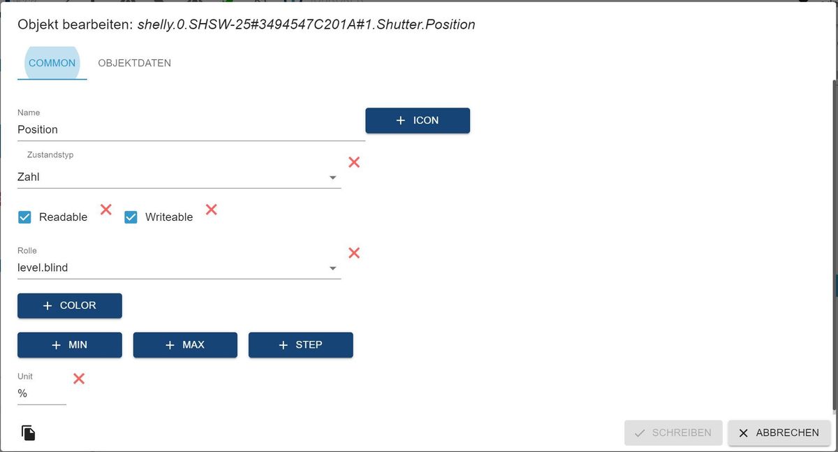

      • da_Woody
        da_Woody @woupi last edited by
        @woupi shelly.0.SHSW-25#C4xxxx#1.Shutter.Position ist das zauberwort.
        • W
          woupi @da_Woody last edited by woupi
          @da_woody
          genau den Datenpunkt habe ich aber zuletzt auch ausgewählt, siehe Konfiguration ("name": "shelly.0.SHSW-25#3494547C201A#1.Shutter.Position",), oder?

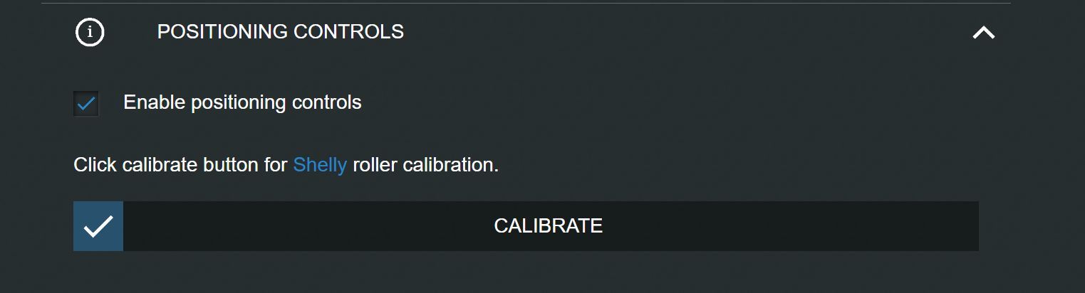

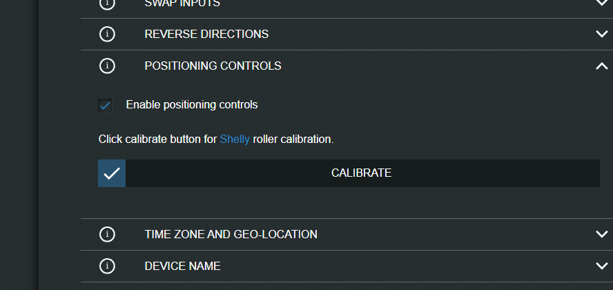

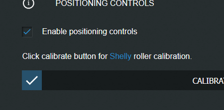

                      • W
                        @da_woody
                        Das wird der Fehler sein, den kalibriert habe ich nichts.
                        Gibt es dazu irgendwo eine Anleitung?
                        • crunchip
                          crunchip Forum Testing Most Active @woupi last edited by
                          @woupi sagte in Shelly 2.5 in shuttercontrol einbinden Hilfe:
                          je nach dem welchen Rollo du hast, Endpunkte am Rollo einstellen und dann in der App Referenzfahrt machen
                          W 2 Replies Last reply Reply Quote 0

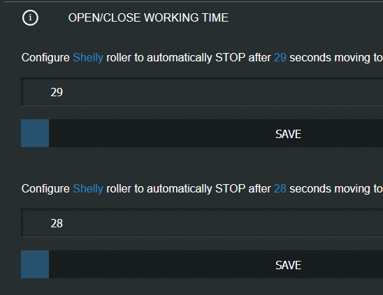

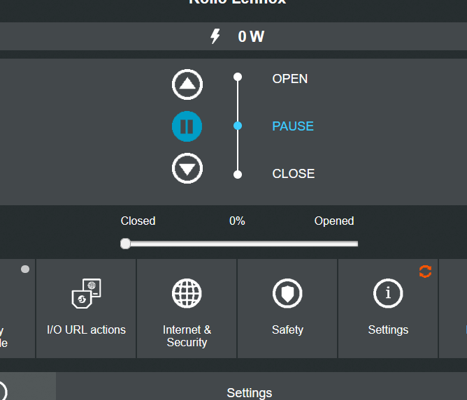

                            • W
                              woupi @crunchip last edited by woupi
                              @crunchip
                              Habe ich gemacht, gebracht hat es leider aber nichts.
                              Über shelly funktioniert es über shuttercontrol leider nicht.

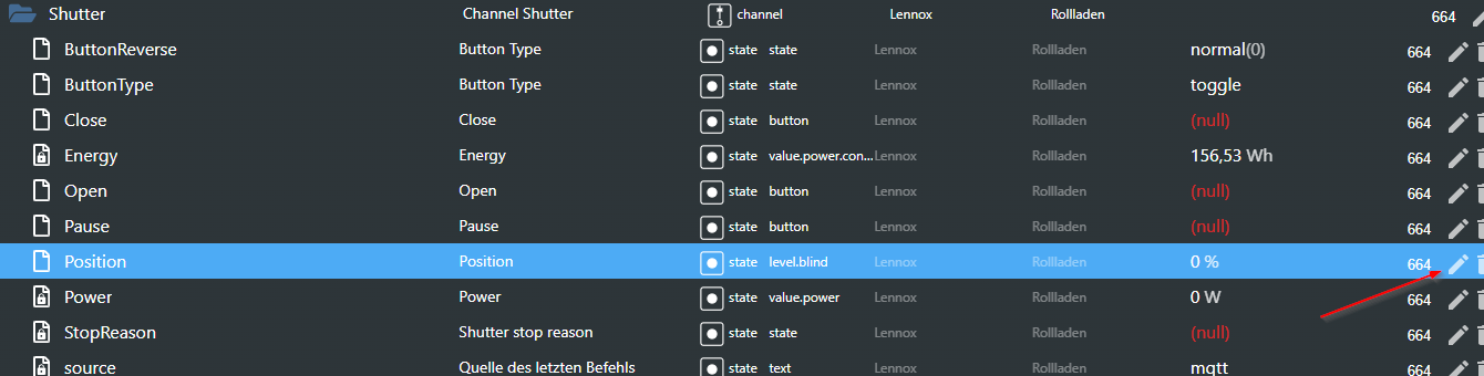

                              • crunchip
                                crunchip Forum Testing Most Active @woupi last edited by crunchip
                                @woupi zeig mal das ganze debug log ab start vom adapter
                                und zeig mal das Raw vom Datenpunkt, siehe screen, rechts auf den Bleistift
                                welche Firmware hat dein shelly?

                                • W
                                  @crunchip
                                  Vielen Dank, ich werde es aber leider erst heute Abend schaffen (bin auf der Arbeit).
                                  • W
                                    @crunchip
                                    Ich fang mal mit der Firmware an:
                                    20221027-092056/v1.12.1-ga9117d3
                                    Bei dem zweiten hoffe ich, dass Du das meinst:
                                    Hier dann noch der log, von gestern, gesamt bekomme ich den aber nicht hier rein, der ist zu groß. Wie kann ich den denn selektieren, so das nur der Teil kopiert werden kann, der was mit dem shuttercotrol zu tun hat?

                                    • crunchip
                                      crunchip Forum Testing Most Active last edited by crunchip
                                      @woupi ich hab keinen Plan woher bei dir die 101% her kommt
                                      was zeigt den der Datenpunkt level an, wenn
                                      • ganz oben
                                      • ganz unten
                                      • W
                                        @crunchip
                                        Den Datenpunkt level finde ich weder beim shelly noch bei shuttercontrol.
                                        Oder meinst Du position level.blind?
                                        Der zeigt immer 101% egal ob ganz oben oder ganz unten
                                        • crunchip
                                          eben, das zeigt auch das log
                                          kalibriert hast du ja und Haken ist auch gesetzt?
                                          • W
                                            @crunchip
                                            Ja, genau
                                            445
                                            51
                                            1907
