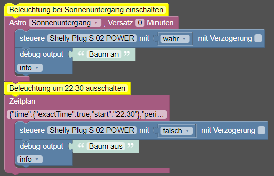

      Hallo, ich mache gerade meine ersten Gehversuche mit Blockly und scheitere an einer Lichtsteuerung.
      Das Skript läuft aber es passiert nichts, auch im Log taucht nichts auf.
      Gebt mir bitte einen Hinweis geben woran es hängt.

        Prüfe mal die Uhrzeit vom SU:

          4.12.2022, 19:21:32.284	[info ]: javascript.0 (2628) Stop script script.js.Testobjekte.Beleuchtung.Weihnachtsbaum.su_test
          4.12.2022, 19:21:39.710	[info ]: javascript.0 (2628) Start javascript script.js.Testobjekte.Beleuchtung.Weihnachtsbaum.su_test
          4.12.2022, 19:21:39.757	[info ]: javascript.0 (2628) script.js.Testobjekte.Beleuchtung.Weihnachtsbaum.su_test: 06:58
          4.12.2022, 19:21:39.758	[info ]: javascript.0 (2628) script.js.Testobjekte.Beleuchtung.Weihnachtsbaum.su_test: registered 0 subscriptions, 0 schedules, 0 messages, 0 logs and 0 file subscriptions
            Homoran Global Moderator Administrators @Sonnenheim last edited by
            @sonnenheim sagte in Blockly Skript zur Lichtsteuerung wird ignoriert:
            wo lebst du?
              Sonnenheim last edited by Sonnenheim
              Das ist echt kurios.
              root@iobroker:~# date
              Sun Dec 4 18:24:36 UTC 2022
              In den Einstellungen des Iobroker sind die korrekten Koordinaten (Mitteldeutschland) gesetzt

                @sonnenheim root... der Klassiker....
                  Thomas Braun Most Active @Sonnenheim last edited by
                  @sonnenheim
                  Falsche Zeitzone in deinem System.
                  Vom falschen Login als 'root' abgesehen.

                    Danke, das hatte ich nach dem Umzug des Systems vergessen anzupassen. Ihr habt mir sehr geholfen.
                      @sonnenheim
                      Hast du neben der Systemzeit auch die user angepasst?
                      root shell ist verboten!
                        Sonnenheim @Thomas Braun last edited by Sonnenheim
                        @thomas-braun
                        sh@iobroker:~$ date
                        So 4. Dez 20:10:46 CET 2022
                        20:16:30.160	info	javascript.0 (2607) script.js.Testobjekte.Beleuchtung.Weihnachtsbaum.su_test: 16:05
                        Jetzt passt alles. Nochmals vielen Dank.
