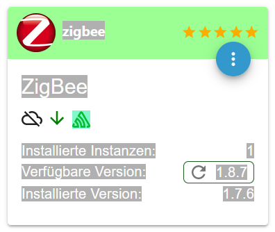

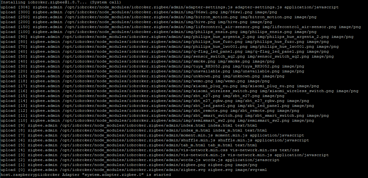

      ich versuche meinen Zigbee-Adapter von Version 1.7.6 auf 1.8.7 zu aktualisieren. Grund dafür ist eine neue Zigbee Steckdose, die im Adapter nicht erkannt wird, also mit einem Fragezeichen versehen wird. Ich habe die Hoffnung, dass diese in der neuen Version eingepflegt wurde.
      Um das Upgrade des Adapters durchzuführen, habe ich zuerst das Repository auf beta gestellt. Nun wird mir angezeigt, dass version 1.8.7 verfügbar ist.

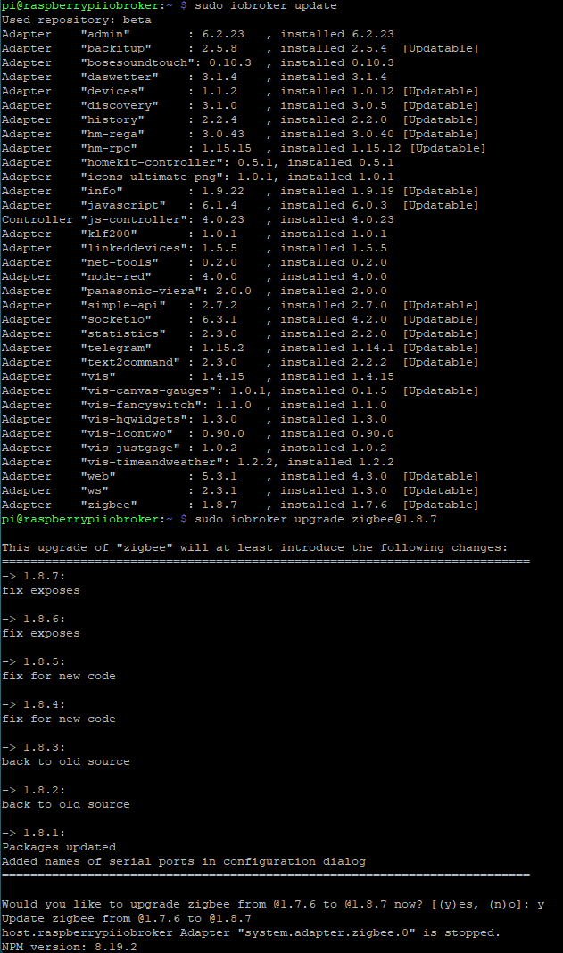

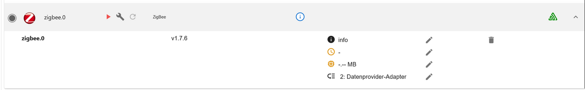

      Ein Upgrade über die Funktion dort läuft ohne Fehler durch, danach ändert sich allerdings die Anzeige der Version usw. nicht.
      Als nächstes habe ich das manuelle Upgrade über die Konsole versucht. Auch dort das gleiche. Das Upgrade läuft scheinbar ohne Probleme durch, aber der Adapter wird nicht aktualisiert.
      Der Befehl
      sudo iobroker update
      liefert immer die gleiche Information.

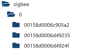

      Ich weiss nicht ob das relevant ist, aber wenn ich den die Übersicht der Zigbee Geräte über die Seitenleiste des iobroker aufrufe, erhalte ich die folgende Fehlermeldung.
      error loading settings for system.adapter.zigbee.d
      null
      In die Geräte Übersicht komme ich nur über den Schraubenschlüssel der Zigbee Instanz. Das Problem besteht seit meinem letzten Upgrade des Adapters.

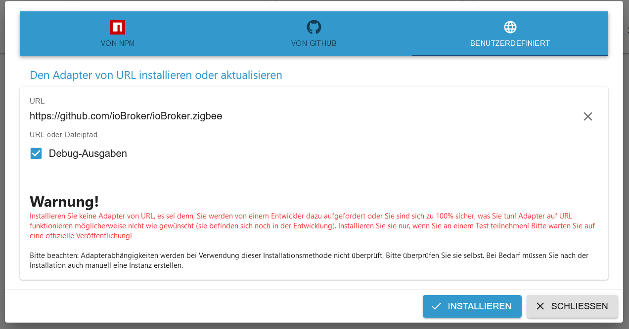

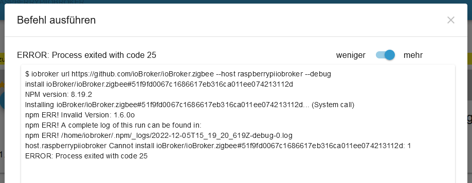

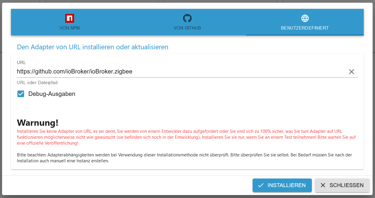

                          Mistaluna last edited by Mistaluna

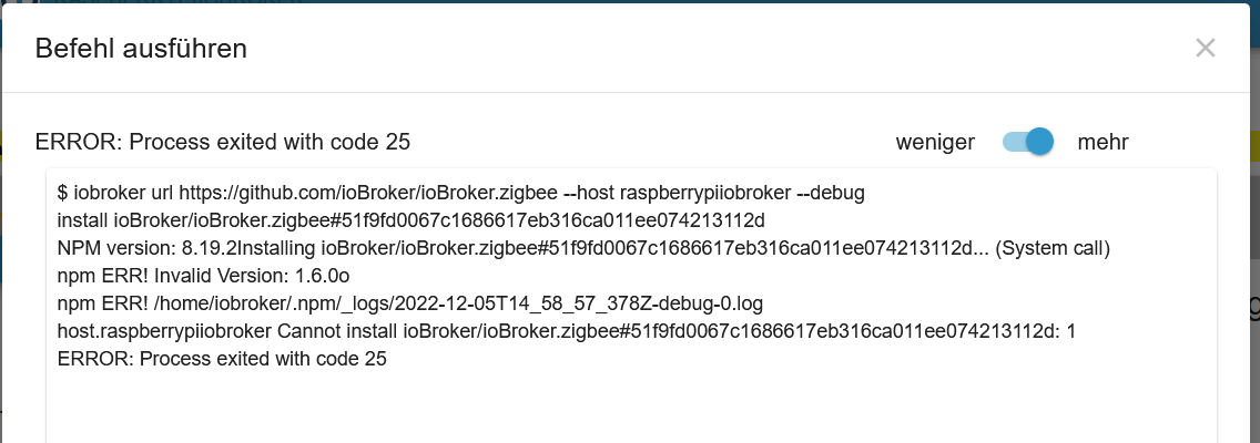

                          Ja, ich hatte mal die Version 1.6.0.o vom Zigbee Adapter. Hatte Schwierigkeiten die auf die Version 1.7.6 upzugraden. Habe mich da durch viele HowTo's gekämpft aber am Ende hat es dann geklappt. Dachte ich. Denn offensichtlich gibt es jetzt noch noch einen Fehler wenn der Installer denkt, er hat es noch mit 1.6.0.o zu tun. Mir wird im Adapter selbst auch die Version 1.7.6 angezeigt. Ich vermute, dass nur an irgend einer Stelle noch die 1.6.0.o steht.
                          Manuelles installieren wie von @arteck empfohlen und hier beschrieben bringt übrigens den gleichen Fehler.
                          Ist es eine Option den Zigbee Adapter zu deinstallieren und neu zu installieren? Wie bekomme ich das hin ohne meine ganzen Zigbee Geräte und Einstellungen zu verlieren?
                          $ iobroker url https://github.com/ioBroker/ioBroker.zigbee --host raspberrypiiobroker --debug
                          install ioBroker/ioBroker.zigbee#51f9fd0067c1686617eb316ca011ee074213112d
                          NPM version: 8.19.2
                          Installing ioBroker/ioBroker.zigbee#51f9fd0067c1686617eb316ca011ee074213112d... (System call)
                          npm ERR! Invalid Version: 1.6.0o
                          npm ERR! A complete log of this run can be found in:npm ERR! /home/iobroker/.npm/_logs/2022-12-05T08_45_24_343Z-debug-0.log

                          upload [40] zigbee.admin /opt/iobroker/node_modules/iobroker.zigbee/admin/img/smoke.png img/smoke.png image/png
                          upload [30] zigbee.admin /opt/iobroker/node_modules/iobroker.zigbee/admin/img/tuya_RH3052.png img/tuya_RH3052.png image/png
                          upload [18] zigbee.admin /opt/iobroker/node_modules/iobroker.zigbee/admin/img/wemo.png img/wemo.png image/png
                          upload [16] zigbee.admin /opt/iobroker/node_modules/iobroker.zigbee/admin/img/xiaomi_wireless_switch.png img/xiaomi_wireless_switch.png image/png
                          upload [13] zigbee.admin /opt/iobroker/node_modules/iobroker.zigbee/admin/img/zbt_led_panel.png img/zbt_led_panel.png image/png
                          upload [12] zigbee.admin /opt/iobroker/node_modules/iobroker.zigbee/admin/img/zbt_remote.png img/zbt_remote.png image/png
                          upload [11] zigbee.admin /opt/iobroker/node_modules/iobroker.zigbee/admin/img/zbt_smart_switch.png img/zbt_smart_switch.png image/png
                          upload [10] zigbee.admin /opt/iobroker/node_modules/iobroker.zigbee/admin/img/zemismart_sw2.png img/zemismart_sw2.png image/png
                          upload [8] zigbee.admin /opt/iobroker/node_modules/iobroker.zigbee/admin/index_m.html index_m.html text/html
                          upload [7] zigbee.admin /opt/iobroker/node_modules/iobroker.zigbee/admin/moment.min.js moment.min.js application/javascript
                          upload [6] zigbee.admin /opt/iobroker/node_modules/iobroker.zigbee/admin/shuffle.min.js shuffle.min.js application/javascript
                          upload [5] zigbee.admin /opt/iobroker/node_modules/iobroker.zigbee/admin/tab_m.html tab_m.html text/html
                          upload [4] zigbee.admin /opt/iobroker/node_modules/iobroker.zigbee/admin/vis-network.min.css vis-network.min.css text/css
                          upload [3] zigbee.admin /opt/iobroker/node_modules/iobroker.zigbee/admin/vis-network.min.js vis-network.min.js application/javascript
                          upload [2] zigbee.admin /opt/iobroker/node_modules/iobroker.zigbee/admin/words.js words.js application/javascript
                          upload [1] zigbee.admin /opt/iobroker/node_modules/iobroker.zigbee/admin/zigbee.png zigbee.png image/png
                          upload [0] zigbee.admin /opt/iobroker/node_modules/iobroker.zigbee/admin/zigbee.svg zigbee.svg image/svg+xml
                          Process exited with code 0

                            dann mach folgendes...
                            adapter stop
                            lösche den adapter aus dem filesystem
                            ( rm -R /opt/iobroker/node-modules/iobroker.zigbee/ )
                            dann installier den von git über admin
                            adapter starten
                            wichtig ist.. nicht den adapter LÖSCHEN über dan Admin.sonst ist alles weg... sondern hinten rum aus der console oder über den Seitenreiter Dateien im Admin

                                          Neuinstallation direkt von Github klappt immer noch nicht. Nur die Fehlermeldung ist jetzt anders:
                                          NPM version: 8.19.2
                                          host.raspberrypiiobroker Cannot install ioBroker/ioBroker.zigbee#51f9fd0067c1686617eb316ca011ee074213112d: 1
                                          ERROR: Process exited with code 25
