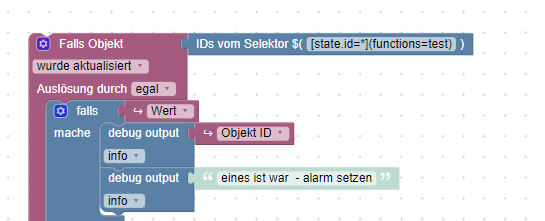

        hier mal ein beispiel
        so bekommt man raus, welce id geschalten wurde - suchst du das ?

          @liv-in-sky Danke für die schnelle Reaktion. Das Triggern ist nicht das Problem.
          Ich habe zig Sensoren an Türen und Fenstern.
          Alle Türen sind in der Aufzählung "Tuer".
          Wenn nun irgendein Tür oder Fenstersensor auslöst, möchte ich im Script
          unterscheiden, ob es eine Tür oder ein Fenster ist. Das wollte ich Anhand der Aufzählung checken.
          Also ob das auslösende Objekt Teil der Aufzählung "Tuer" ist.
