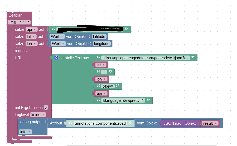

            Ich habe es mit Blockly versucht aber bekomme immer "null" als Ergebnis.
            Ich habe schon diverse Sachen im Bereich "Attribut" getestet aber leider immer das gleiche Ergebnis erhalten.

              das annotation gehört weg

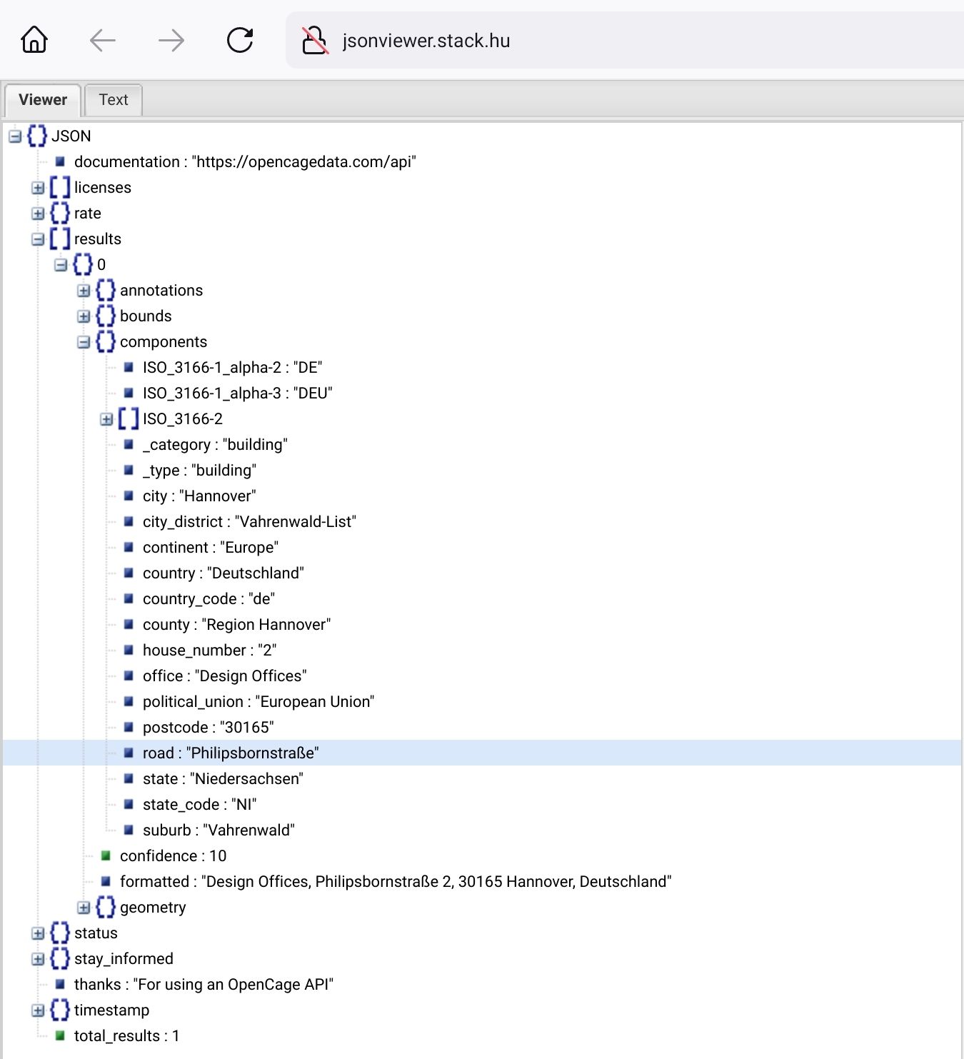

                  @chrille1507
                  "results.components.house_number"
                  "results.components.road"

                      @chrille1507
                      und die .0. nicht vergessen

                        let strasse = JSON.parse(json).results[0].components.road;

                          Vielen Dank. Das ist die Lösung. Die 0 hat gefehlt
