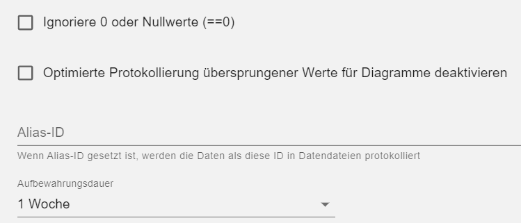

          paul53 @warhammer73 last edited by paul53
          @warhammer73 sagte; InfluxDB von einem Datenpunkt zum anderen verschoben?
          Bei "Alias-ID" die ID des alten Datenpunktes eintragen.
              @warhammer73 sagte: mit Aliasen wäre die Sache einfacher.
              Ich meinte die Alias-ID, die man bei der Konfiguration der Historisierung zum (neuen) Datenpunkt eingeben kann.
              Das Bild stammt zwar von History, sieht aber sicherlich bei InfluxDB ähnlich aus.

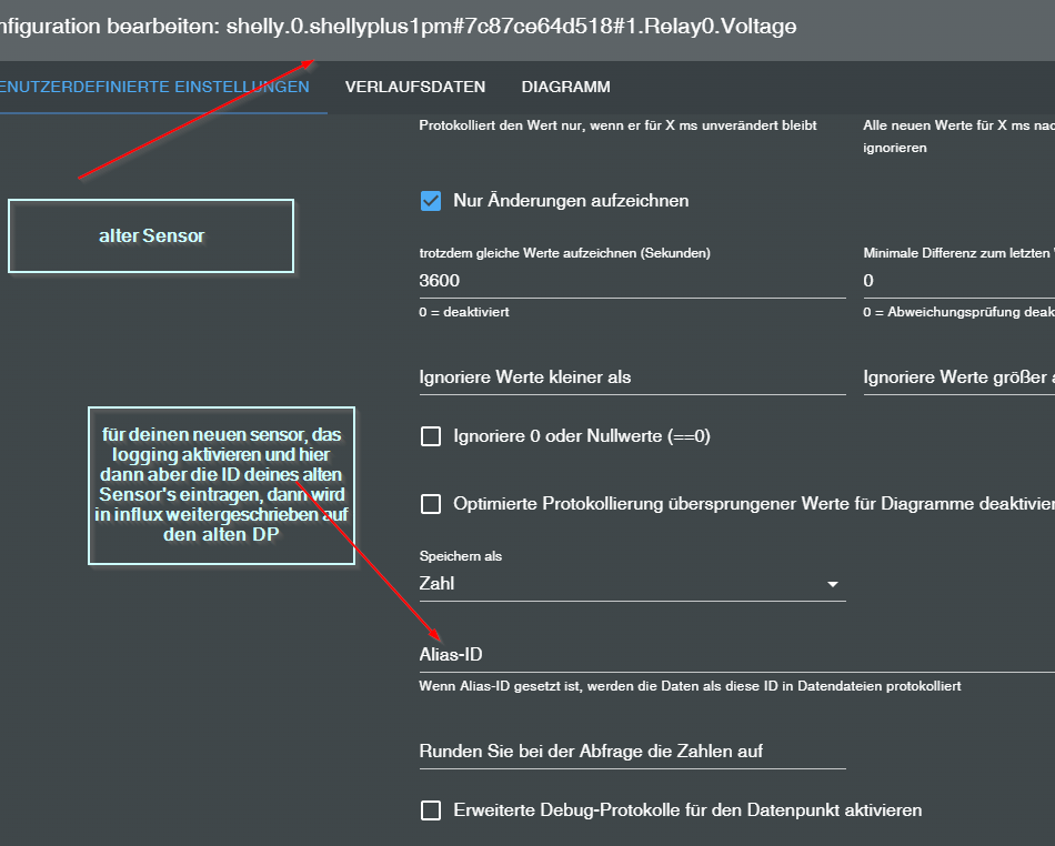

              • crunchip
                crunchip Forum Testing Most Active @warhammer73 last edited by crunchip
                @warhammer73 sagte in InfluxDB - Datenmigration für neue Sensoren?:
                aktuell bin ich eh noch in der Bastel und Forschen Phase
                allerdings verliert man bei solch Aktionen dann schnell mal den Überblick im Laufe der Zeit

                    • crunchip
                      @warhammer73 das ist ne Lösung, wenn man
                      • nen Notfall hat, weil Gerät defekt und Daten fortlaufend weiter aufzeichnen möchte
                      • du in der Bastel und Forscherphase bist
                      • eine Antwort auf deine Frage war
                      anders sieht es aus, wenn man sich eben im Vorfeld für gewisse Geräte Alias anlegt und diese loggt, dann tauscht man das Gerät aus und loggt einfach weiter
                      aber
                      da ist mir der Aufwand für alles was ich aktuell ausprobieren Aliase einzurichten viel zu hoch
