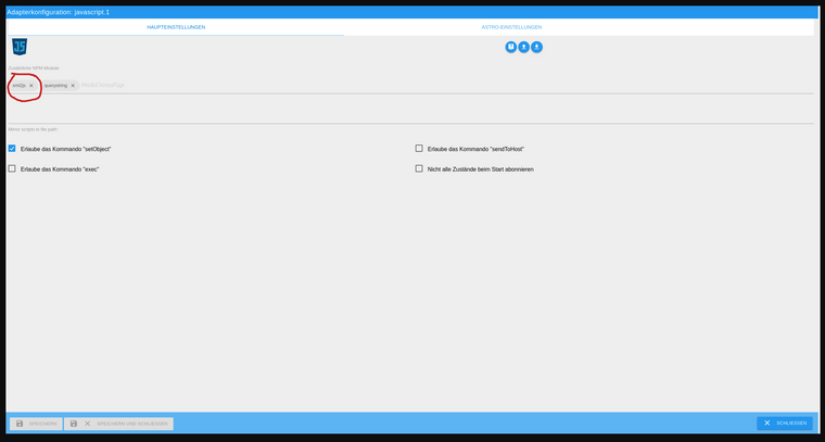

              Ok hab ich versucht verstehe es anscheinend wirklich nicht bekomme unter Objekte nichts angezeigt. Vielleicht könnte mir jemand helfen. Hab das Script wie folgt umgewandelt.

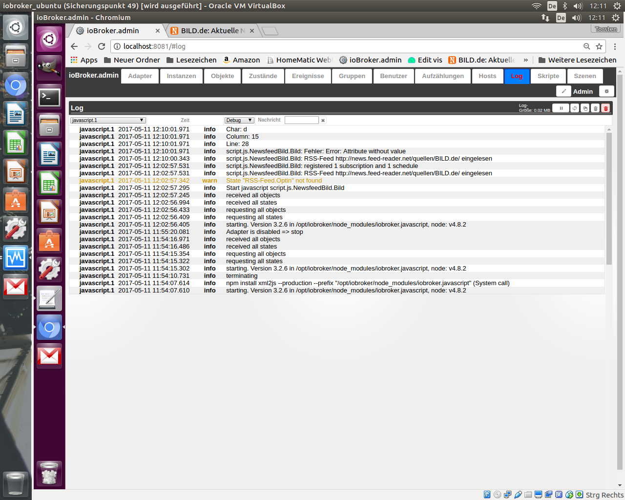

                So nach langem probieren hab ich es alleine hinbekommen. Aber jetzt bekomme ich es in Vis nicht dargestellt. Ich benutze das Basic HTML. Vielleicht könnte mir dabei jemand helfen? Es wäre noch besser wenn es als json ausgegeben würde dann eine Scrollbar hätte. Ich füge mein Script und die Bilder vom Fehler mal an.

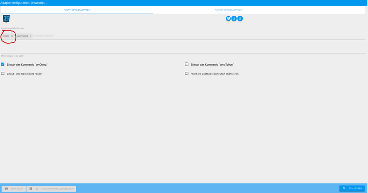

                 setzt die Library xml2js voraus (in Javascript Einstellungen zufügen)

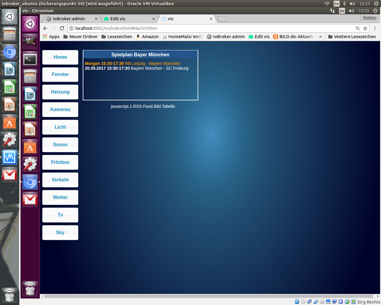

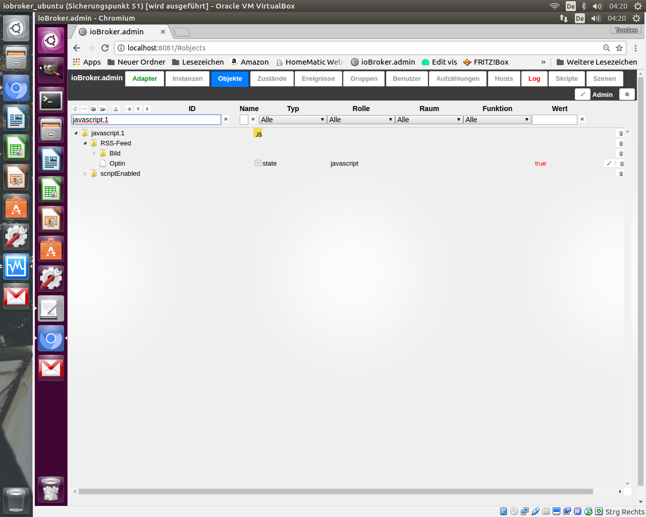

                470_bildschirmfoto_vom_2017-05-11_19-27-17.png 470_bildschirmfoto_vom_2017-05-11_19-27-34.png 470_bildschirmfoto_vom_2017-05-11_19-33-13.png

                    Im Editor zeigt er das auch nicht an. Lade mal die View und dann sollte es zu sehen sein.
                      Mfg
                      dna909 `
                      Wird auch in der View nicht angezeigt.

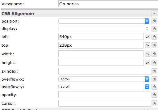

                            ich weiß nicht genau, ob ich verstehe, was du suchst.
                            Wenn du eine Scrollbar willst, kannst du für die Darstellung eine eigene View bauen, darein das HTML Widget mit Auto Höhe. Dann diese View in der eigentlichen Nachrichten View einbinden und dort Scrollbalken einblenden lassen.

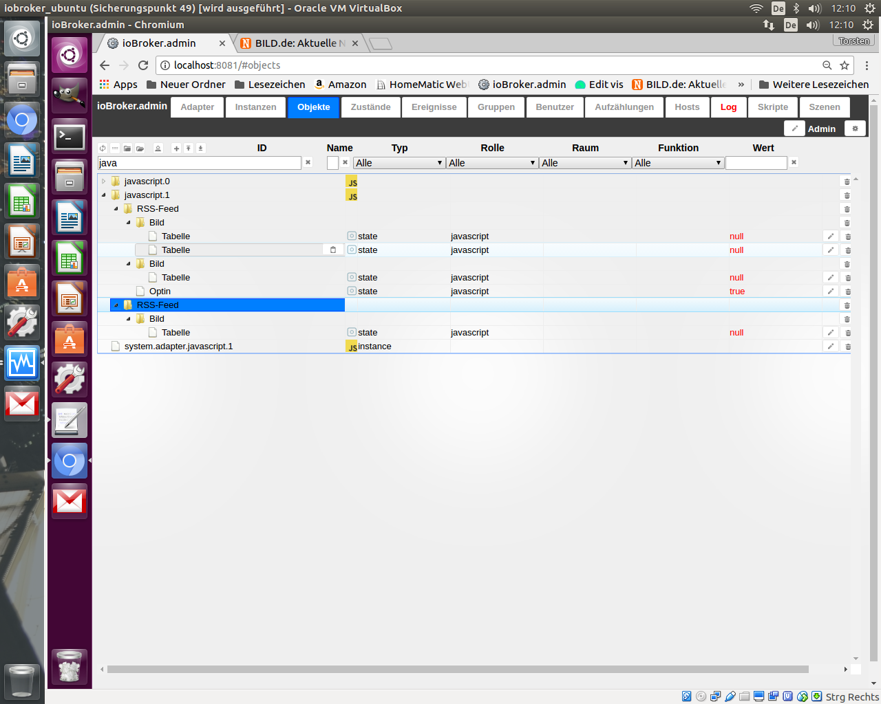

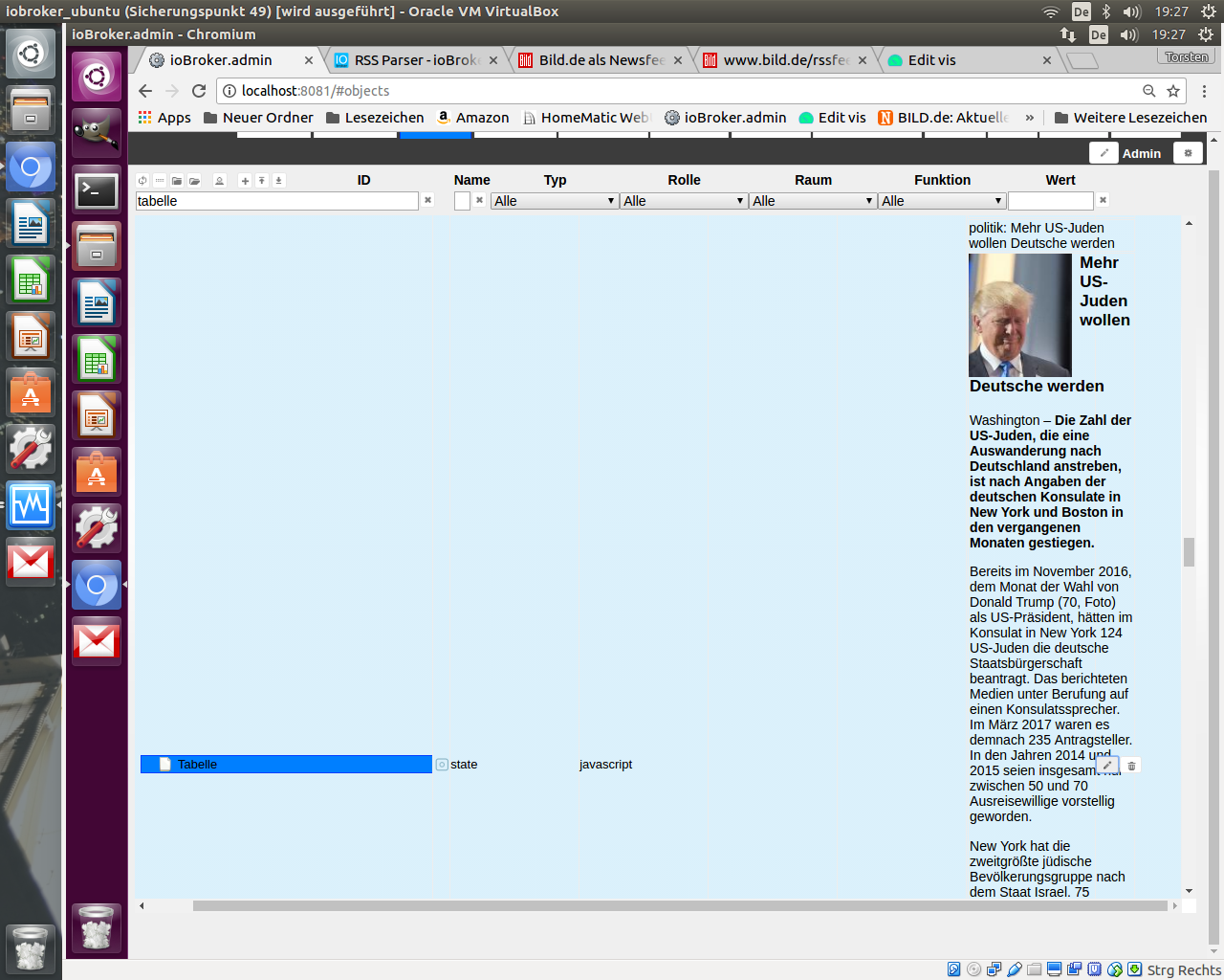

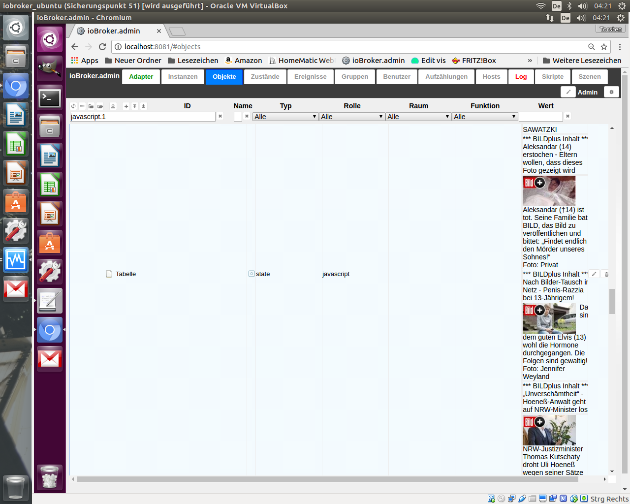

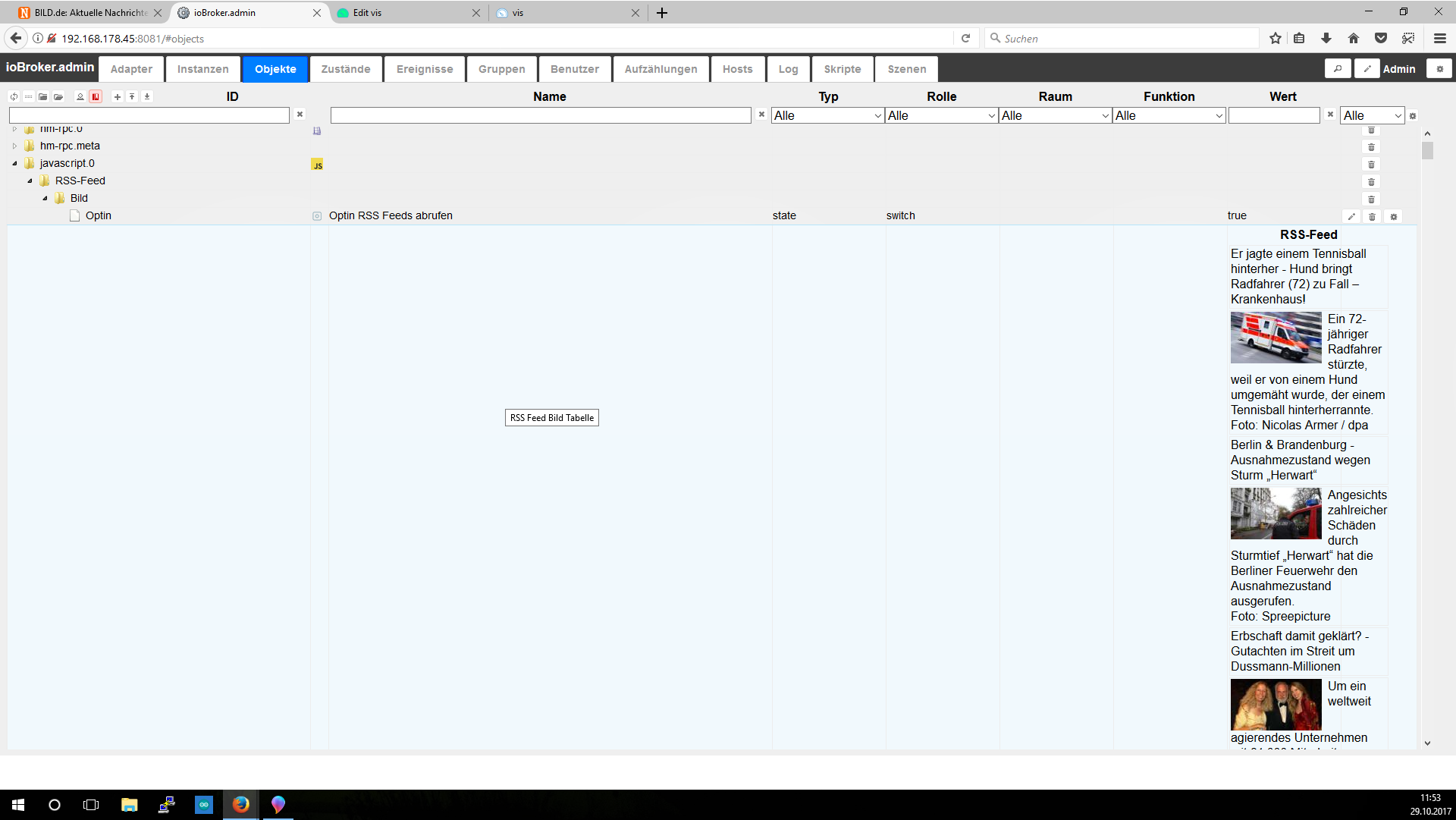

                              Leider klappt es nicht mit der Anzeige mit der Tabelle. Die Daten werden unter Objekte angezeigt kann sie aber nicht darstellen.

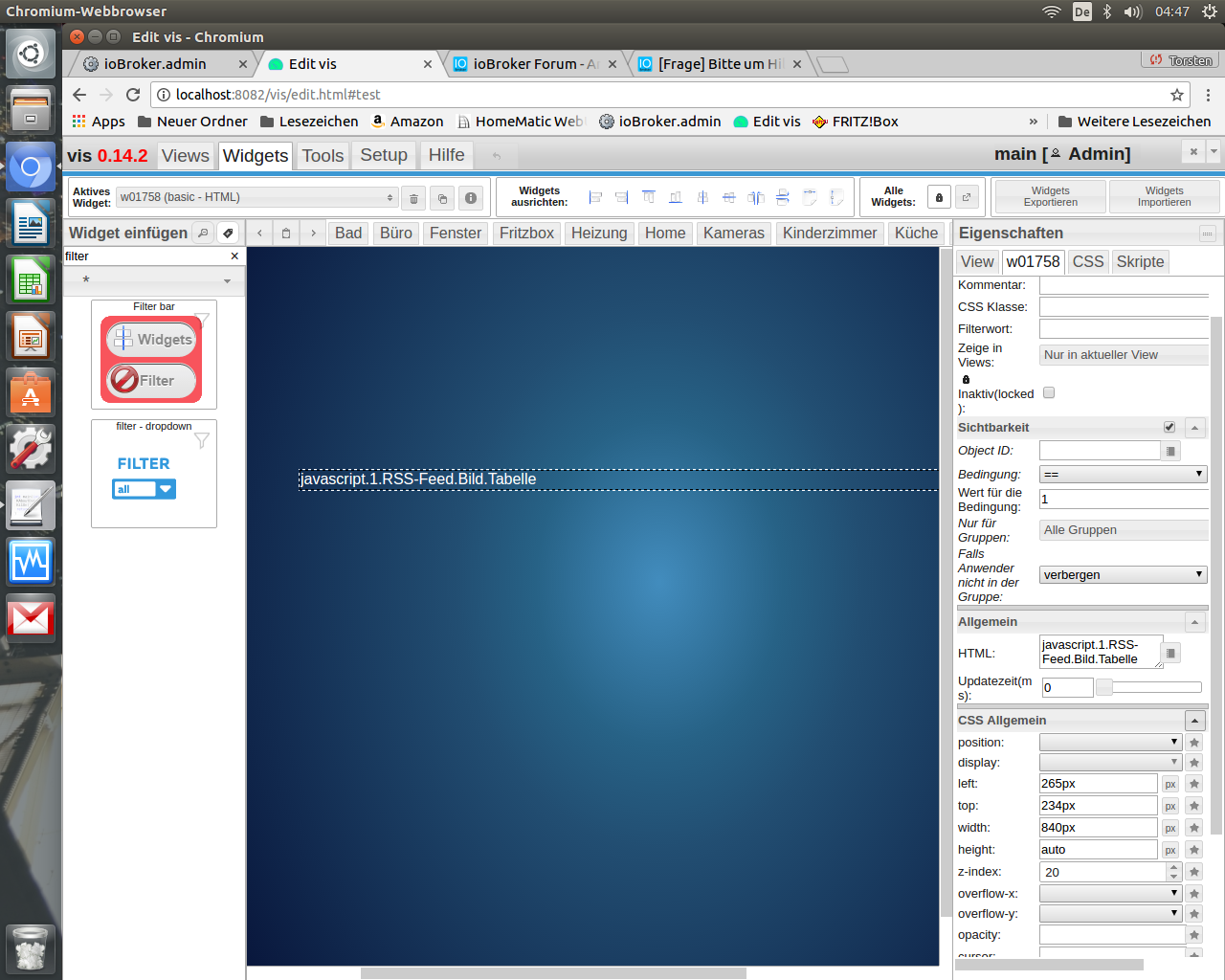

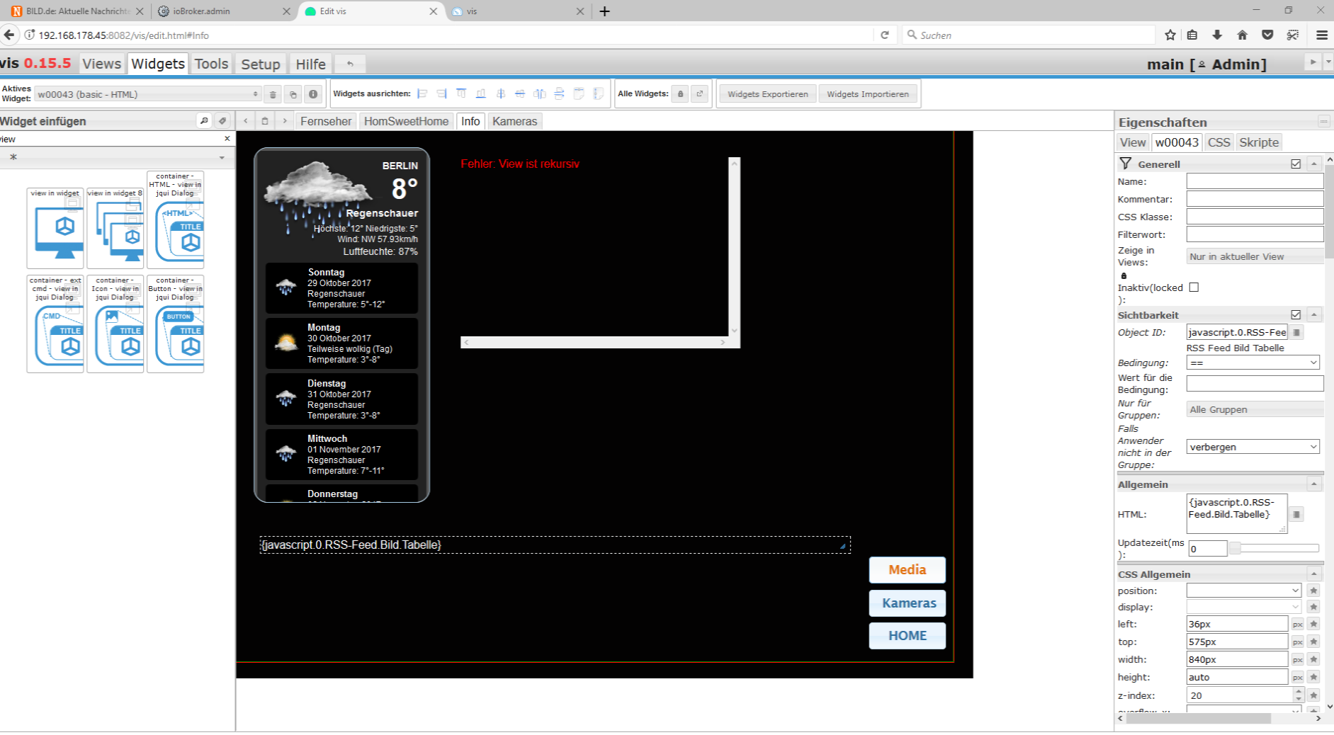

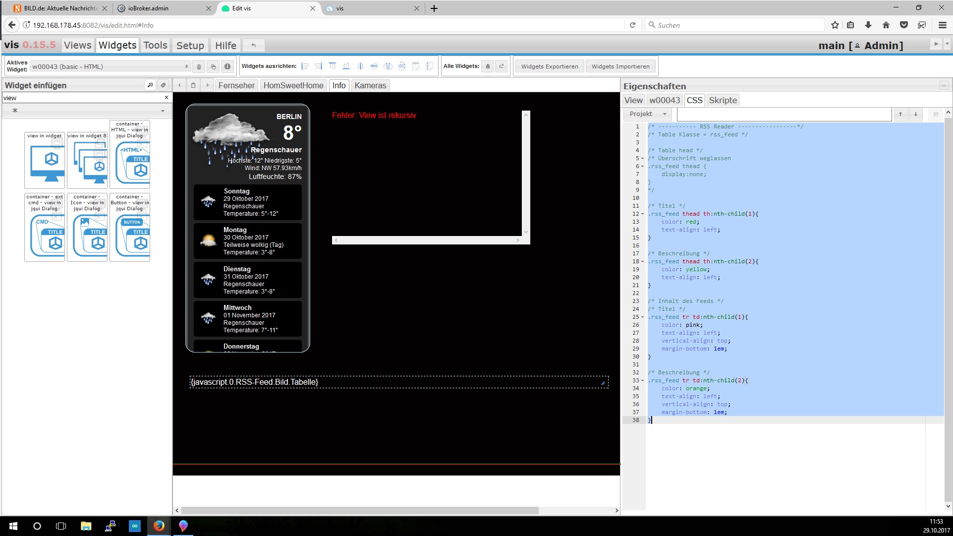

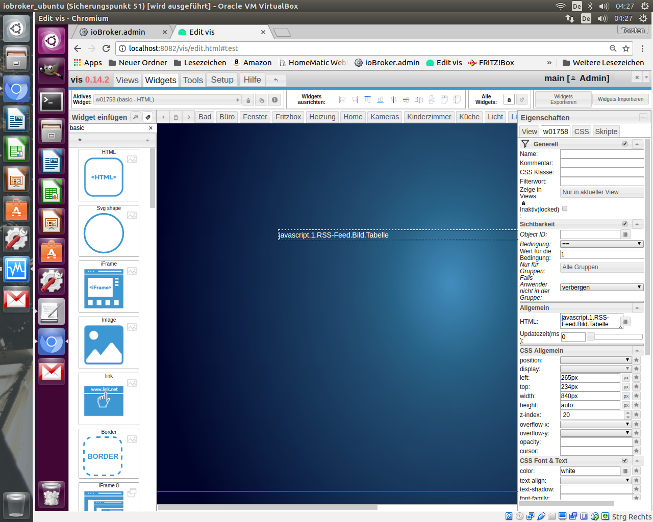

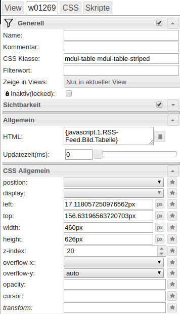

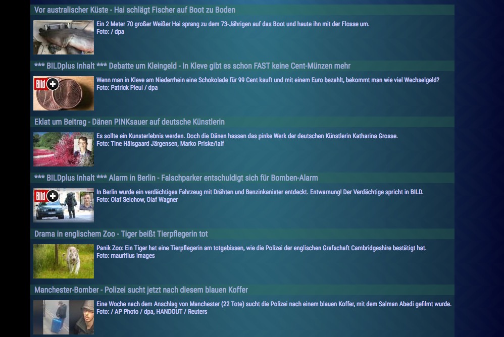

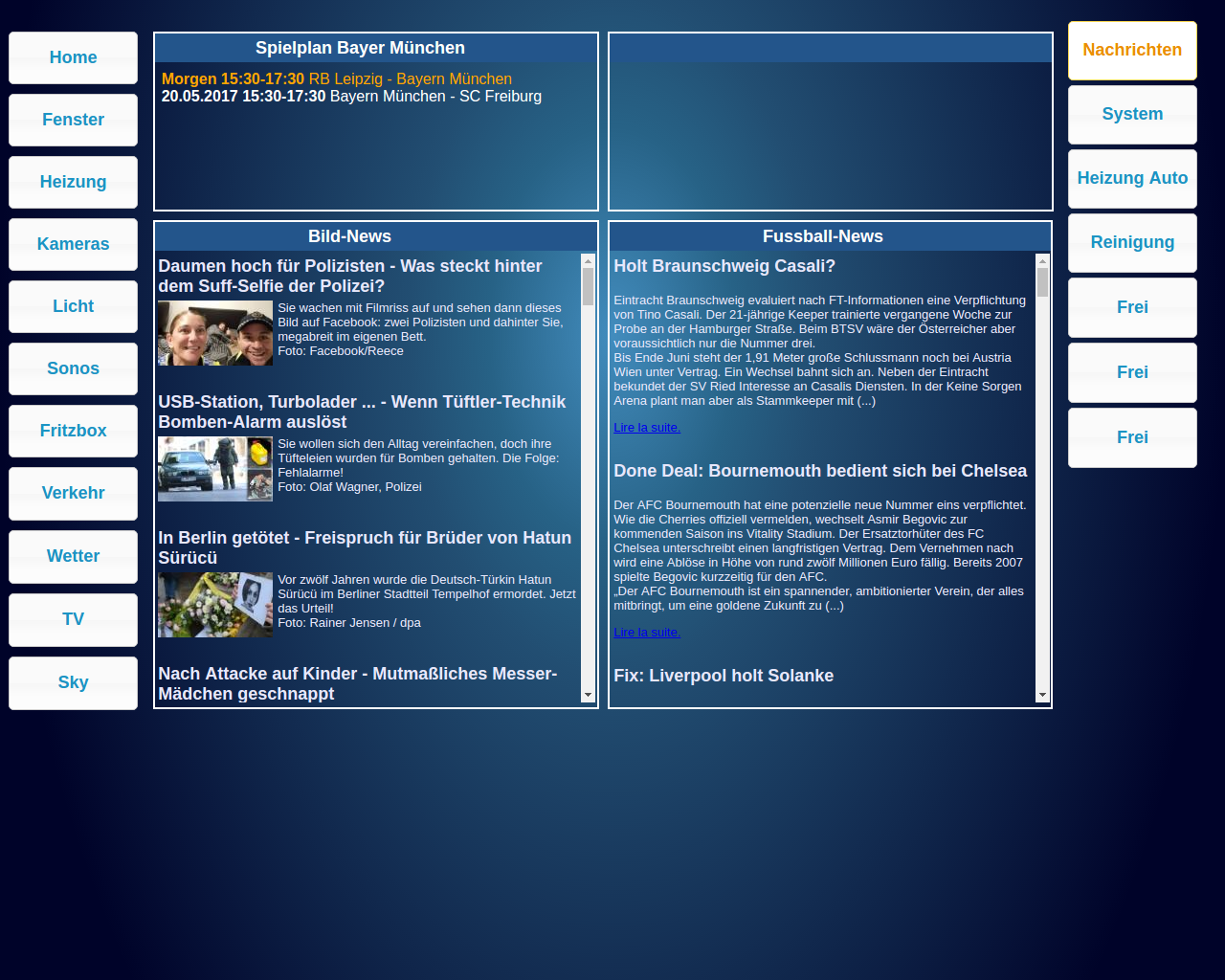

                                    das Widget heisst "View in Widget". Du erstellst eine neue View. Darin liegt das HTML Widget. Und dann ziehst du auf deine Hauptview das "View in Widget" -Widget und stellst in den Einstellungen die eben erstellte View ein. Dann wird diese View in dem Widget dargestellt.

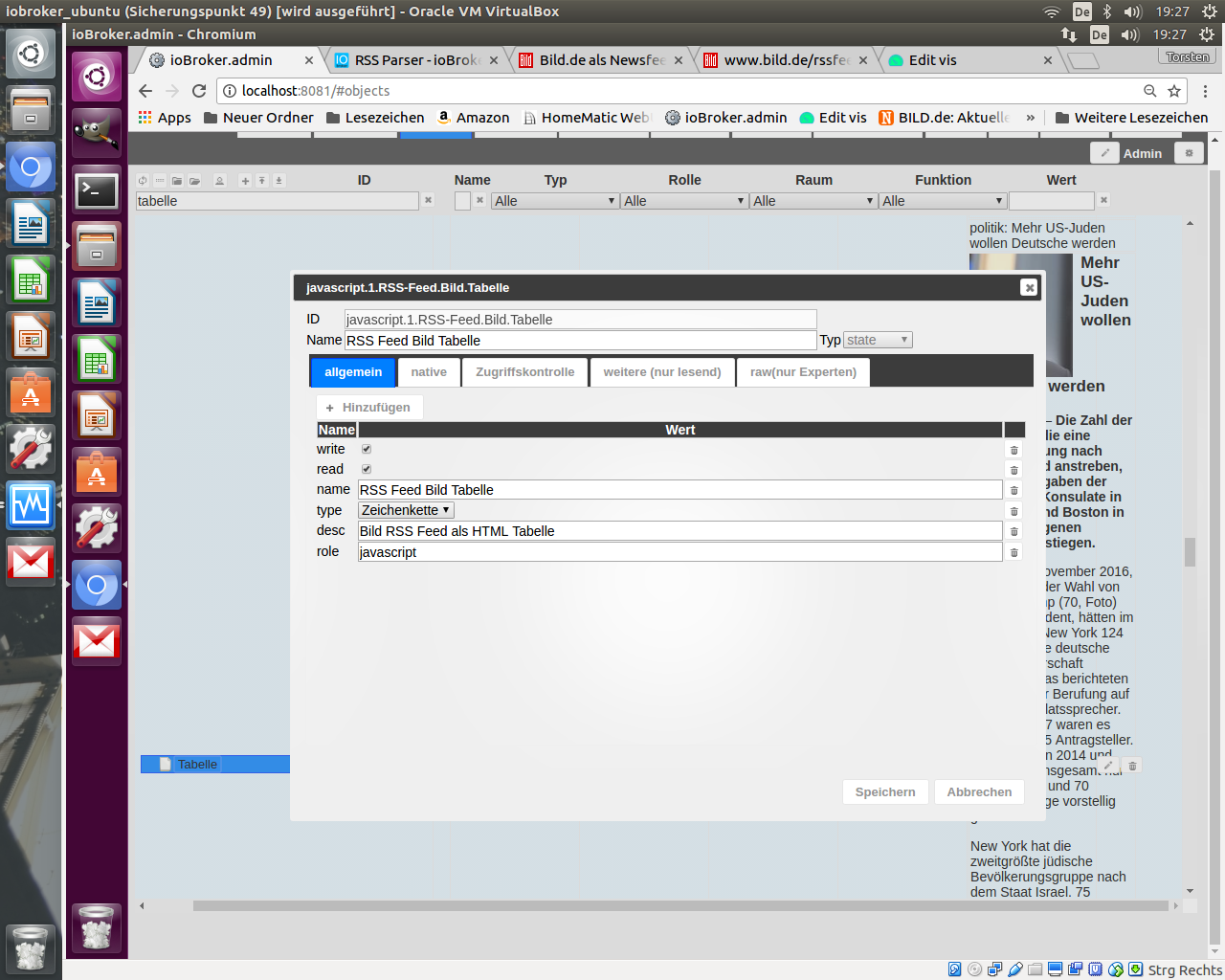

                                    Bitte Copy&Paste vom Inhalt des Objekts Tabelle (bitte in Spoiler- UND Code-Tags).

                                      Und das wird mir unter Objekte angezeigt:
                                      | RSS-Feed |

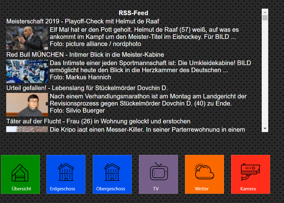

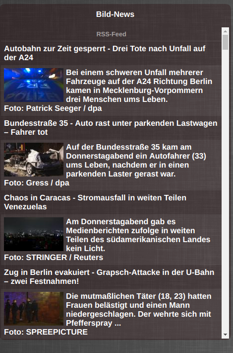

                                            hab's mir nochmal angesehen - es läuft: 261_bildschirmfoto_2017-05-30_um_01.44.17.jpg
                                            Nach einer klitzekleinen Änderung :lol:
                                            Im VIS-Widget unter HTML bitte den Datenpunkt in geschweifte Klammern setzen (ist ein Binding).
                                            {javascript.1.RSS-Feed.Bild.Tabelle}
                                            Sieht gar nicht schlecht aus, vielleicht bau ich mir das auch ein 😄
                                            Ich würde die Breite des Widgets noch etwas verkleinern.
