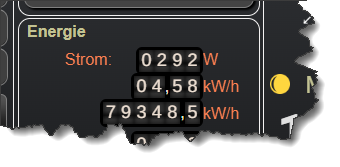

        Für meinen Stromzähler sieht das z.B. in der VIS so aus:

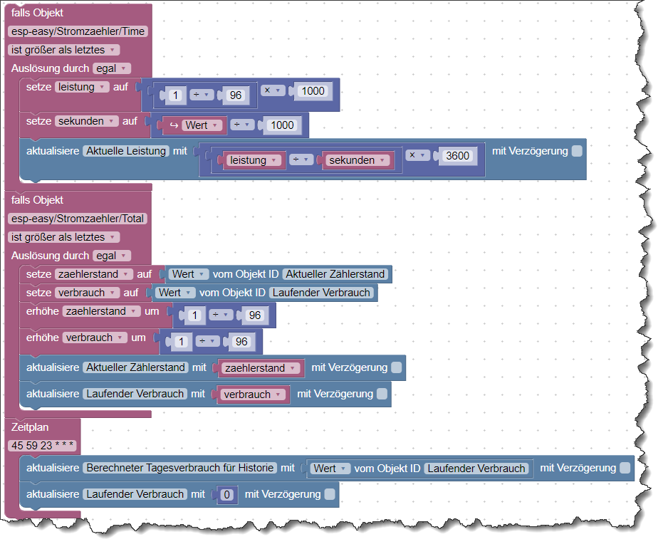

        Realisiert habe ich das mit 4 numerischen DP und folgendem Blockly:
        Der erste Block berechnet die durchschnittliche Leistung während der letzten beiden Impulse.
        Der zweite Block erhöht den Zählerstand und den laufenden Tagesverbrauch.
        Und der dritte Block schreibt nachts den Tagesverbrauch in einen DP der mit dem SQL-Adapter historisiert wird.

          paul53 @Alex_K last edited by paul53
          @alex_k sagte: Gibt es da kein Blockly oder sonstiges Script dazu ?
          Sind die Datenpunkte "Total" und "Time" in ioBroker unter "mqtt.0" vorhanden?
          Dann erstelle eigene Datenpunkte für "Zaehlerstand" (kWh) und Leistung (W) vom Typ "number" unter "0_userdata.0". Das folgende Blockly ist für Zähler mit 1000 Impulsen/kWh ausgelegt:
          Vor Skriptstart den eingelesenen Zählerstand manuell eingeben!
