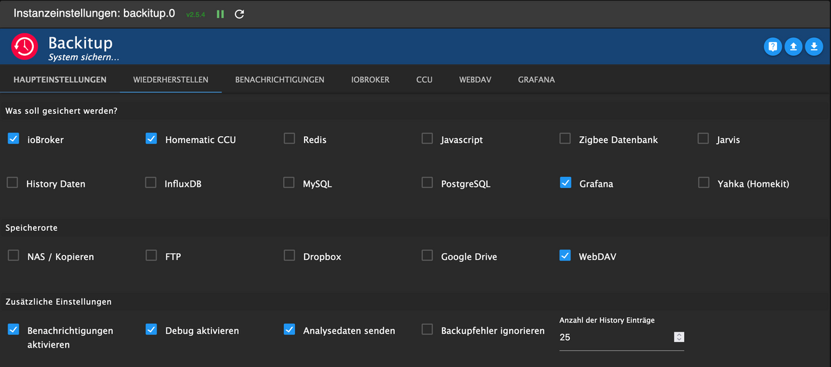

        -Version vom Adapter ist nicht die neuste !
        -Einstellungen vom Adapter ? am besten zeigen...

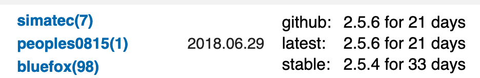

          Falsch !
          Die letze stable Version ist die 2.5.4 !
          Bitteschön:

                          Ja okay verstanden, aber dann sollte man die letzte stable nehmen, wo das Dropboxpaket-v2 nicht fehlerhaft ist. Das ist anscheinend die 2.5.6 nicht also muss man meiner Meinung nach auf eine frühere stable umschalten und nicht eine defekte im stable lassen.
                          Ist aber nur meine Meinung halt.

                            @segway Das ist leider so. Als die 2.5.4 ins Stable ging, gab es das defekte Paket noch nicht.
                            Du hast sich durch einen dummen Zufall genau zu der Zeit des defekten Pakets dein Update auf Backitup 2.5.4 gezogen.
                            Dann werden immer die neusten Pakete installiert, die in dem Bereich der Versionsnummern liegt.
                            Soweit ich weiß dann alles hinter dem zweiten Punkt der Versionsnummer.
                            Da habe ich leider keinen Einfluss drauf.
                            War ja nun aber auch keine große Sache. Der Entwickler hat nach meinem Issue innerhalb weniger Stunden reagiert
