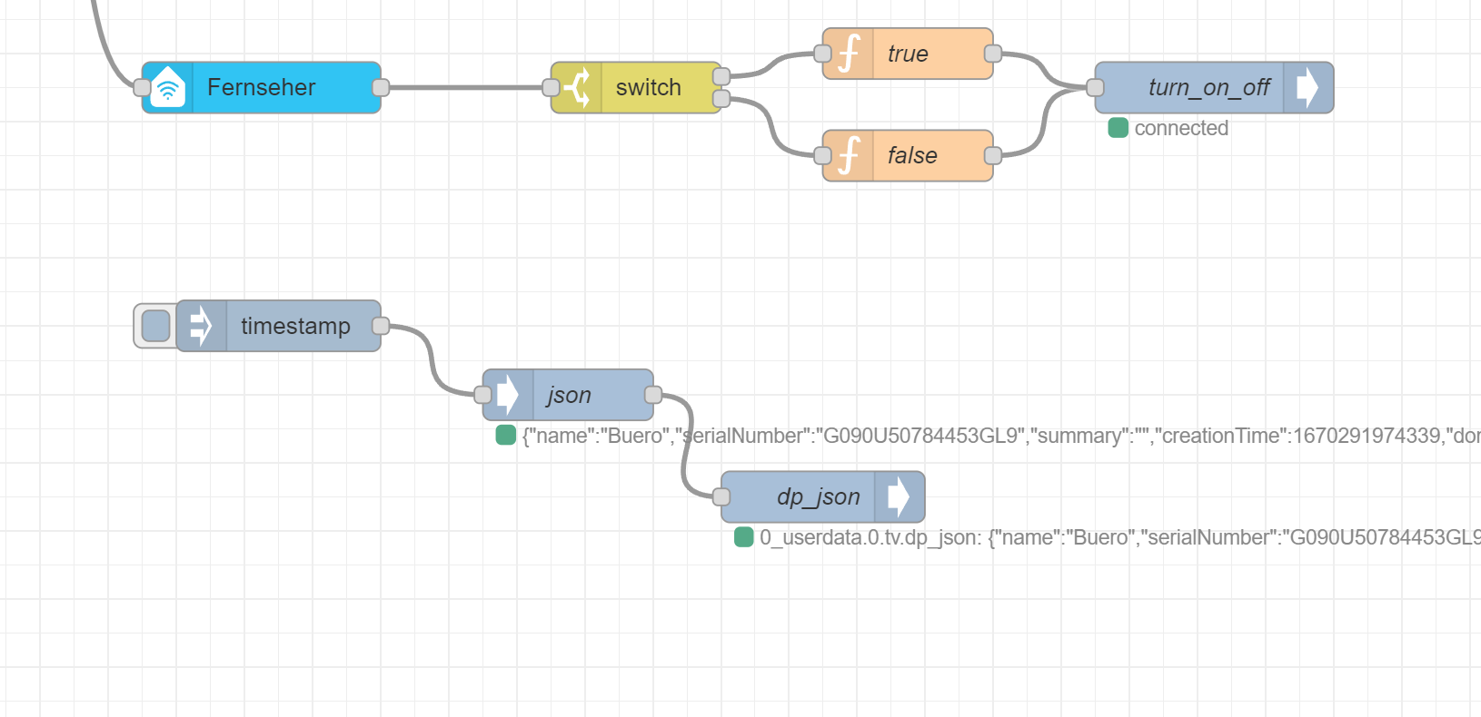

          Ich versuche im 1. Schritt erstmal das JSON, welches in einem Datenpunkt liegt in einen anderen zu schreiben. Hintergrund ist, dass sich der original Datenpunkt oft ändert und ich nur in bestimmten Aktionen die Aktion ausführen will. Aber Schritt für Schritt.
          Im Screenshot sieht man timestamp, was ich nur zum auslösen benutzen will. Dann soll der Daten json ausgelesen werden und nach dp_json übetragen werden. Das klappt schonmal!
          Im nächsten Schritt will ich noch den Alexa Aufruf Fernseher damit koppeln, d.h. am besten soll bevor der Switch auslöst, oder zur Not auch parallel zur Switch-Schaltung (also so früh wie möglich) json nach dp_json übertragen werden. Allerdings nur, wenn Fernseher aufgerufen wird.

            @mitch na dann verbindest halt das Ereignis bei dem ausgelesen werden soll mit der get Node. Und wie gesagt, wenn du einzelne Datenpunkte aus dem JSON haben willst nutzt halt meinen Flow.

              Kann ich auch dafür sorgen, das die Übertragung vor dem Switch und nicht parallel durchgeführt wird? Ich möchte natürlich dass on und Off trotzdem bei der Schaltung ankommt. Wenn nicht, dann einfach parallel. Was meinst du?

                Dann hängst halt die get Node an die Alexa Node und die Switch Node parallel zur iobroker out Node. Wenn dir das immer noch zu schnell ist, dann machst halt noch eine Delay Node dazwischen. Musst halt nur schauen, dass du dir die payload nicht überschreibst und ggf, in einer anderen Eigenschaft des Nachrichtenobjektes speichern.

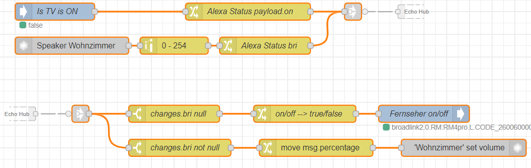

                    Komm noch nicht ganz klar, was du mit der History anfangen willst, aber ich steure zumindest meinen Fernseher über "node-red-contrib-amazon-echo"
                    Schalte den Fernsehen an/aus und über die Helligkeit steuere ich die Lautstärke.
