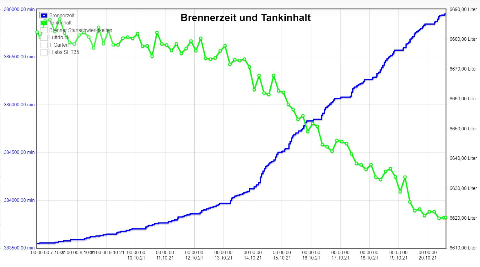

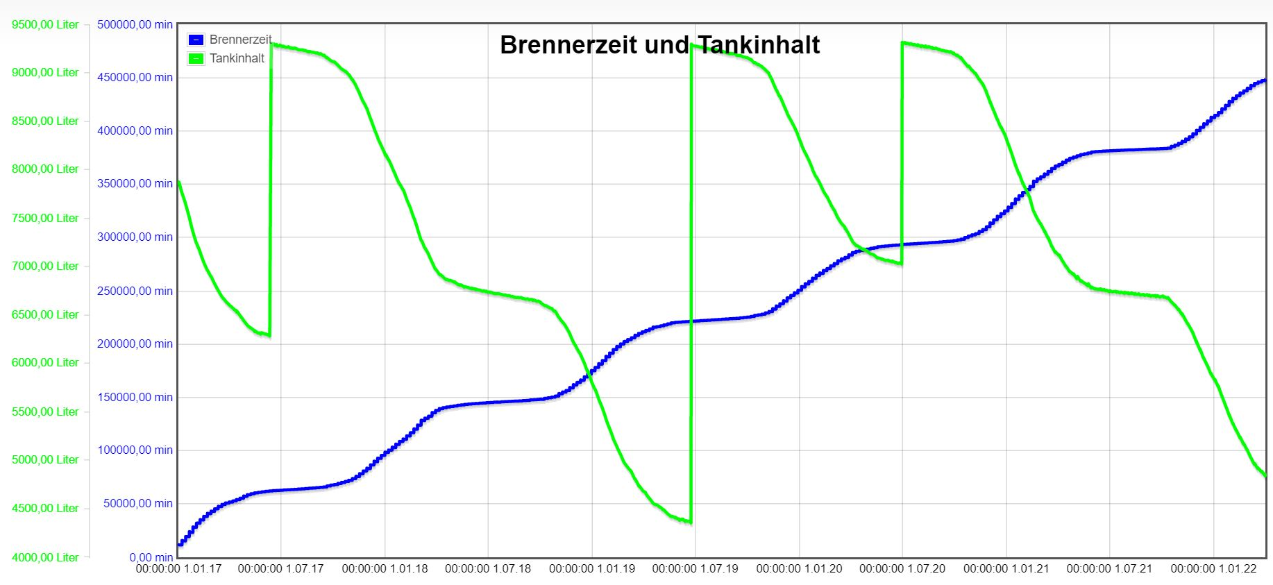

                                          Was immer wichtiger wird und man erst nach Jahren zu schätzen weiß: Sammlung von Energie- und Verbrauchsdaten. Wen man was optimieren möchte, muß man wissen wo man steht.
                                          Wer nicht mißt ist letztlich blind.
                                          Beispiel, Wie sah der langjährige Heizölverbrauch aus?
                                          Und wie der Übergang in die Heizperiode?

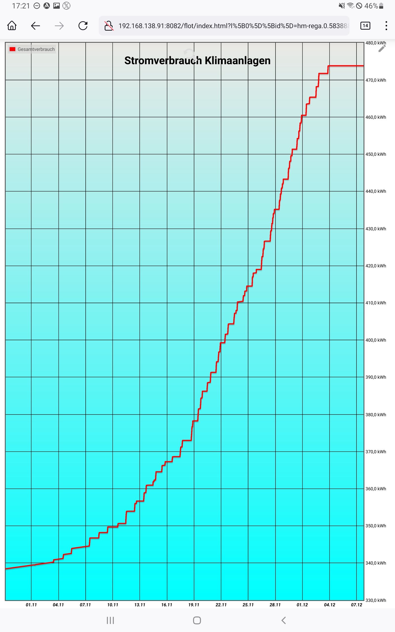

                                            Homoran Global Moderator Administrators @klassisch last edited by
                                            @klassisch sagte in Lohnt sich für mein System ioBroker?:
                                            und wie sieht der Stromverbrauch bei heizen mit der Klimaanlage in der Übergangszeit aus?
