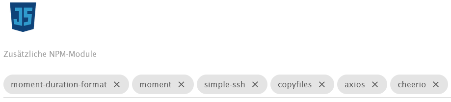

        Schau mal in den Einstellungen des JavaScript Adapters,
        Entferne den Eintrag cheerio und füge ihn erneut hinzu (evtl auch in 2 Schritten mit speichern nach dem entfernen.)
        • Negalein
          Negalein Global Moderator @OliverIO last edited by
          @oliverio sagte in Daten aus PW geschützte Website:
          musste es 2x machen. Jetzt funktionierts wieder.

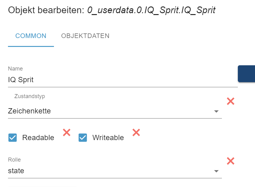

                            //hier bitte konfigurieren
                            //datenpunkt sollte vor skriptstart bereits existieren und mit Typ Text erstellt worden sein
                            const dpPrices = "0_userdata.0.IQ_Sprit.IQ_Sprit";
