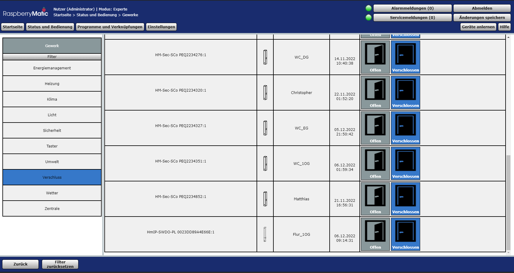

      Berlon last edited by
      Hallo Codierer,
      habe hier auf der Seite von ioBroker ein Skript gefunden das für mich goldrichtig ist. Nach einer kleinen Veränderung auf Verschluss funktioniert es auch. Aber leider nur mit Homematic Fensterkontakten. Die HomematicIP Fensterkontakte werden nicht erkannt.
      In meiner CCU ist der IP-Kontakt im Gewerk Verschluss mit drin.
      In Objekten stellt der Kontakt den Zustand gegenüber der Homematic Kontakten aber anders dar.

      Ich vermute mal, das das Problem in der Zeile 67 steckt und dort auf die IP-Kontakte erweitert werden müsste. Aber wie?
      Bernd

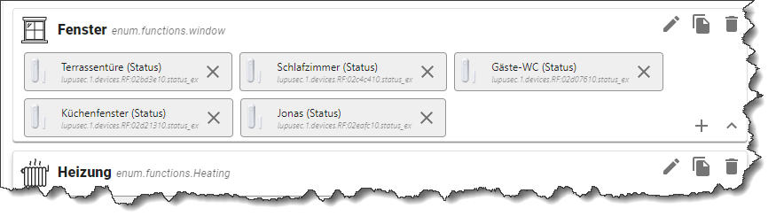

        Pack doch alle entsprechenden Datenpunkte in eine Aufzählung
        und geh' dann mit 'nem Blockly ran

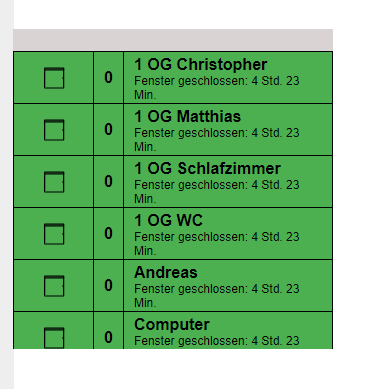

          Werden beim Blockly auch die Raumnamen angezeigt?
          Wie bekäme ich die Ergebnisse in die Vis?
          Das Skript schreibt alles in einen Datenpunkt das ich mit einem Basic-String Widget darstelle.

                Berlon @Codierknecht last edited by
                @codierknecht
                Das Skript erstellt nur eine Textliste der geöffneten Fenster. Das würde mir reichen.

                      Danke erst mal für die vielen Möglichkeiten. Bin nun gerade mal an der Sache von Pittini dran.
                      Habe da ein kleines Problem:

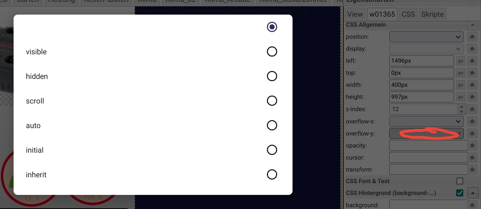

                      in dem Bild von Pittini ist da ein Scroll Balken vorhanden, bei mir nicht.
                      Habe das basic - html Widget genommen.
                      Wie hat er da den Scroll Balken hingezaubert??
                        Homoran Global Moderator Administrators @Berlon last edited by Homoran
                        @berlon sagte in Problem älteres Fenster-Zählen Skript:
                        Wahrscheinlich im Widget konfiguriert.
                        Vertical overflow -> scroll (o.ä.)
                        EDIT:
                        Lieber mal für dich gesucht, bevor du es nicht findest
                          Berlon @Homoran last edited by
                          Danke, gefunden.
                          Ist im Abschnitt CSS Allgemein -> overflow-y. Hier scroll auswählen. Falls es jemand interessiert
                          Wieder was gelernt.

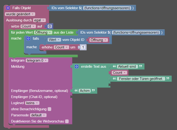

                              Rushmed Most Active @Codierknecht last edited by
                              @codierknecht Hab dein Blockly übernommen. Funktioniert klasse.
                              Ich lass mir die Anzahl geöffneter Sensoren per Telegramm zuschicken.
                              Hast du ne ahnung wie ich noch die Namen der geöffneten Geräte in meine Nachricht bekommen kann?
                              Bin leider auf Blockly beschränkt, ansonsten könnte ich nur C&P.
