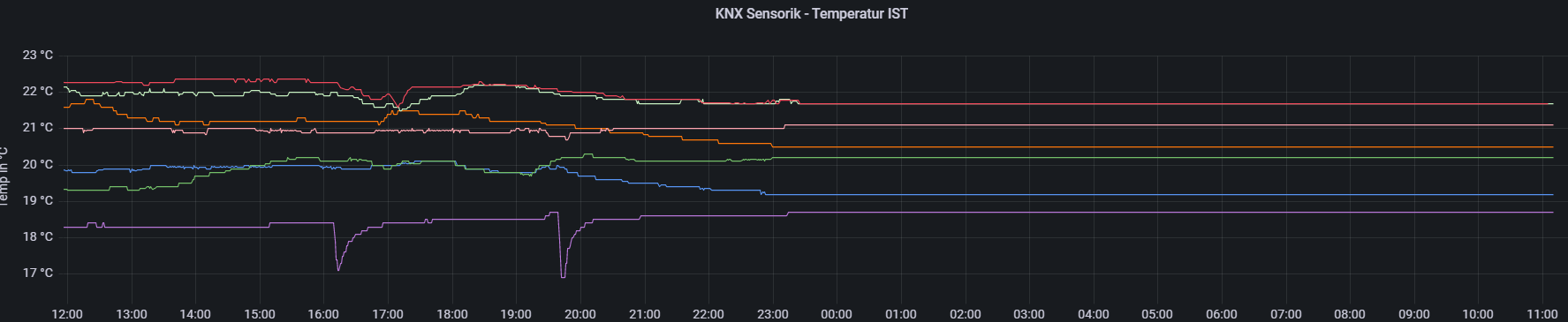

      Ich habe das Problem, dass ständig (alle paar Tage) meine KNX Instanz auf IOBroker einfriert. Das hat zur Folge, dass keine neuen Werte mehr kommen und zeigt sich in der InfluxDB bzw. im Grafana Dashboard mit konstanten Linien. Gleiches Problem hatte ich früher auch auf meiner RaspPi Umgebung, aber eher seltener (alle paar Wochen). Sowohl nun als auch damals half Neustart (Neustart der KNX Instanz unter IOBroker oder halt Reboot).
