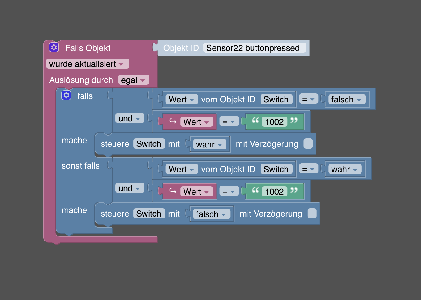

      Hallo.
      Mit meinem Ikea Shortcut-Button schalte ich ganz bequem meine Lampe an und aus. Das Skript ist schon ziemlich anfacht und bekannt . Es funktioniert auch ... fast immer 😉
      Das problem ist , dass das Licht ( also Shelly Plug S ) geht manchmal ganz kurz an und wieder aus . Debounce ?
      Wie kann ich das vermeiden ? Gibt es ein besseres Skript ?

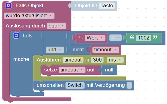

        paul53 @Umbrella1980 last edited by
        @umbrella1980 sagte: Gibt es ein besseres Skript ?
        U 1 Reply Last reply Reply Quote 0
        • U
          Umbrella1980 @paul53 last edited by
          Danke. Wo finde ich den Baustein "timeout" ?
            @umbrella1980 sagte: Wo finde ich den Baustein "timeout" ?
            Du meinst die Variable timeout?
            Erstelle erst eine Dummy-Variable und ziehe diese in das Skript, wechsle dann in die Javascript-Ansicht und wieder zurück und selektiere anschließend timeout anstelle von dummy.
            • U
              That's it !
