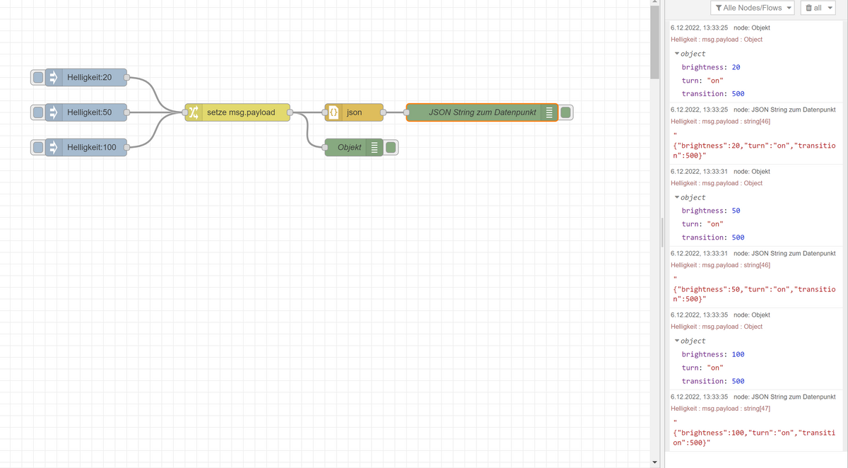

        @s84 Du erstellst einfach ein Objekt und machst mit der JSON Node einen String, bevor du es an den Datenpunkt schickst.
        Um es vielleicht etwas plastischer zu machen. Wenn Du also nur die Helligkeit ändern willst, aber alles andere mit in das Objekt geben willst, dann würde es so aussehen:

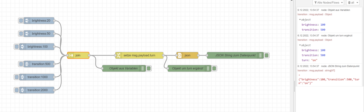

          Wenn Du sowas mehrfach variabel halten möchtest, dann musst du halt mit einer JOIN Node alles in einem Objekt sammeln. Also um den unteren Flow noch zu erweitern. 😉
          Das turn = "on" lass ich mal fix, so dass nur die brightness und die transition time variabel gesetzt werden. Könnte man zwar auch variabel machen, macht aber logisch aus meiner Sicht keinen Sinn:
          Der Einfachheit halber habe ich auch das topic gleich den Eigenschaftsnamen genannt. Nachdem der Haken dann bei sende alle nachfolgenden gesetzt ist, wird immer das komplette Objekt geschickt, auch wenn sich nur noch ein Parameter ändert.

          Du kannst das mit dem turn on und turn off auch variabel machen. Da es dem Shelly egal ist, wenn Du bei turn off auch noch brightness und transition mitschickst.

                            • mickym
                              mickym Most Active @S84 last edited by
                              @s84 vielleicht erst die Parameter setzen und den Einschaltbefehl zum Schluss absetzen.
