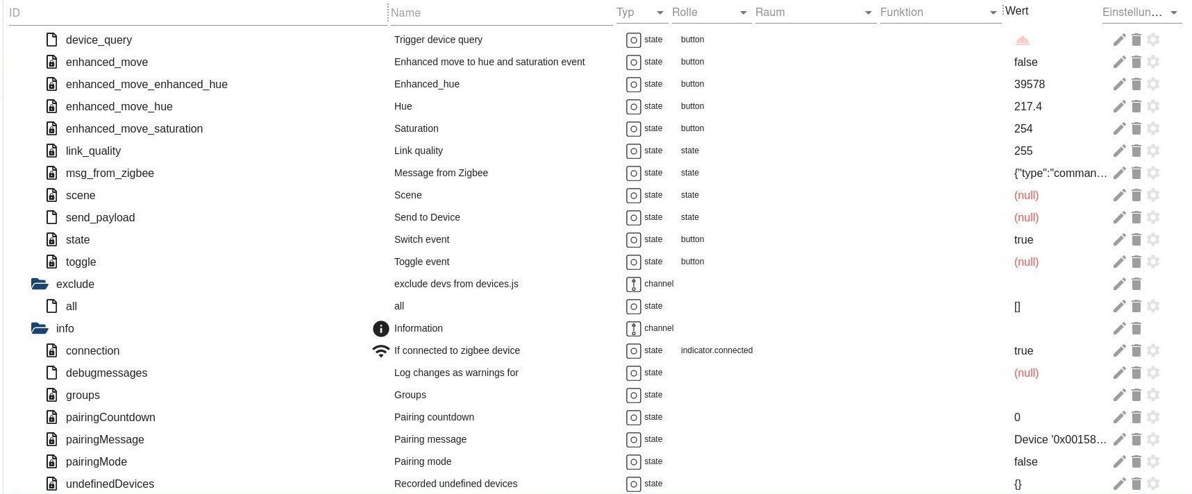

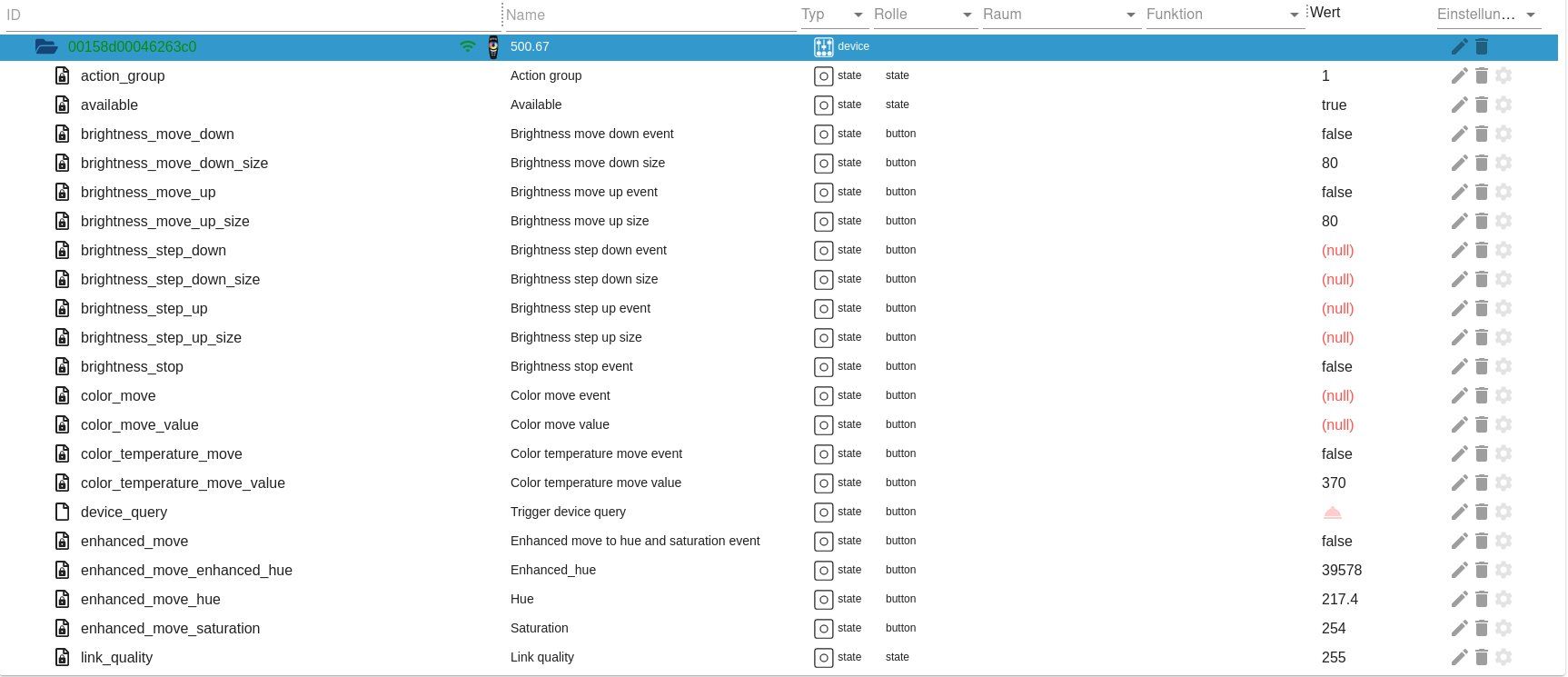

      Ich habe den Conbee 2 und der hat die Fernbedienung scheinbar auch korrekt erkannt und es ändern soch auch Zahlen wenn ich beispielsweise den Farbwähler benutze.
      • I
        infinity @infinity last edited by
        Hier mal die Punkte der Paulmann:

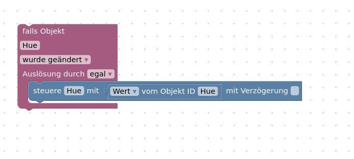

          Ok, dann antworte ich mir mal selbst.
          Tatsächlich funktioniert es so, wie ich nach einigem rumpopeln rausgekriegt habe:
          771
          272
