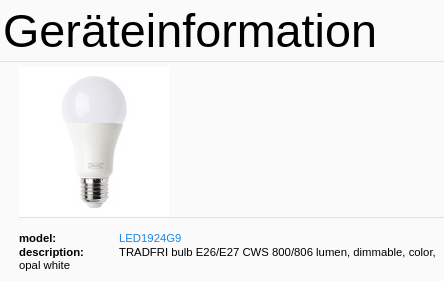

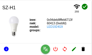

      habe eine neue Lampe (IKEA - TRADFRI bulb E27 CWS 806lm) im ZigBee-Adapter gekoppelt.
      Im Adapter wird das Icon von der Lampe richtig dargestellt (auch in der GeräteInfo).
      Jedoch in den Objekten, wird das Icon nicht dargestellt (Broken Picture).
      Gruß,
      Jack

          @arteck habe es mit
          iob upload zigbee
          gelöst. Der "Upload-Pfeil" ist bei mir nicht wie beschrieben vorhanden.

            @jack doch ist der in der experten sicht
