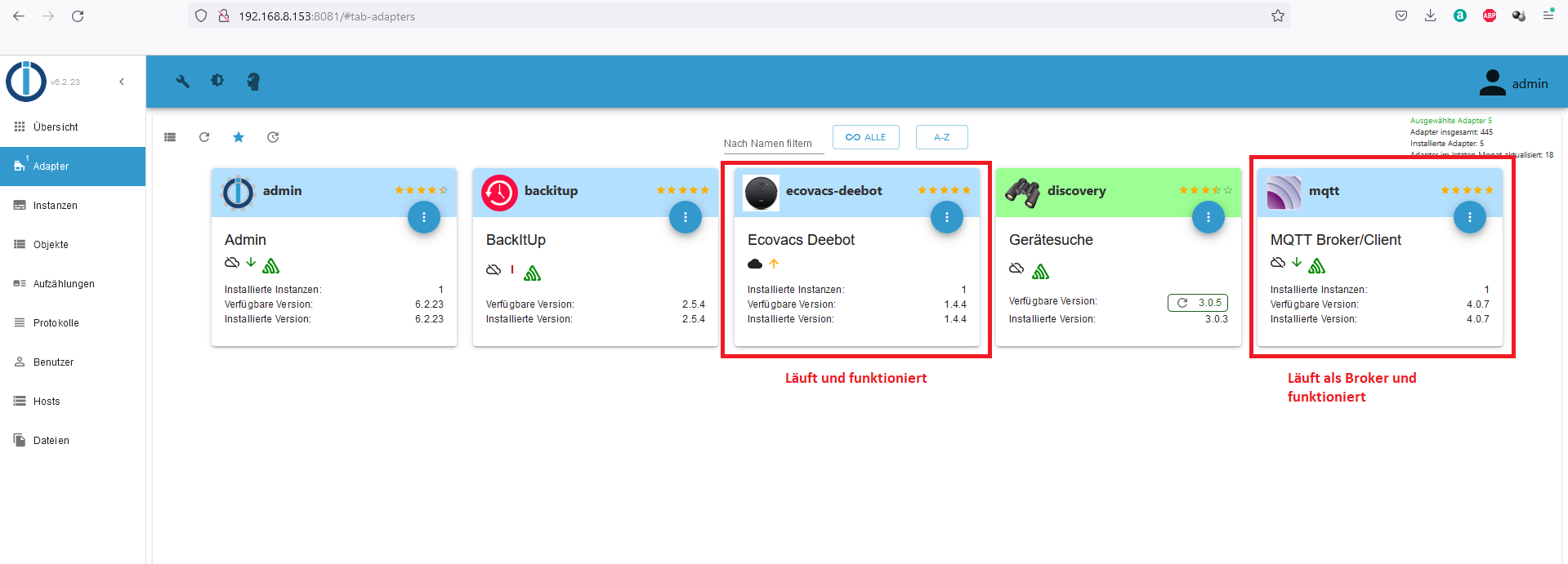

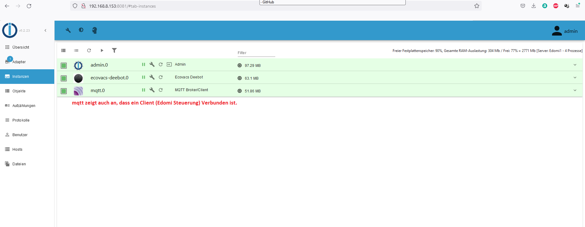

      ich habe Zuhause eine SmartHome Steuerung (Edomi) für die ich MQTT benötige um den neuen Staubsaugerroboter einpflegen zu können.
      Nach langem suchen, habe ich iobroker gefunden, (über zig Webseiten, dass dieser MQTT als Server bereitstellen kann und welcher einen Adapter für den Staubsauger hat.
      Kurzerhand den ioBroker am Minipc installiert, den Adapter für den Ecovacs-deebot installiert, Benutzername und Passwort eingetragen, Instanz gestartet => Roboter ist erreichbar, auslesbar und steuerbar! Juhu!
      Hab mich schon furchtbar gefreut, dass der Robbi (Lord-clean-a-lot) für die Haussteuerung verfügbar ist.
      Habe dann den MQTT client/broker Adapter installiert und in Edomi (selber PC) den entsprechenden Logikbaustein installiert, Zugangsdaten eingegeben, und die MQTT Instanz (welche als Server eingestellt ist) zeigt mir die intakte Verbindung auch an.

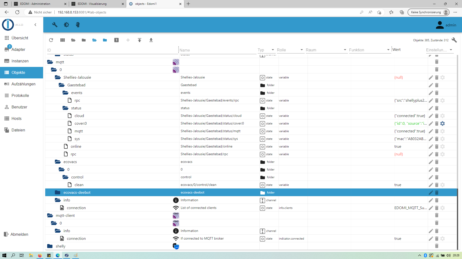

      Jetzt suche ich seit Samstag Nachmittag die Lösung zu folgendem Problem:

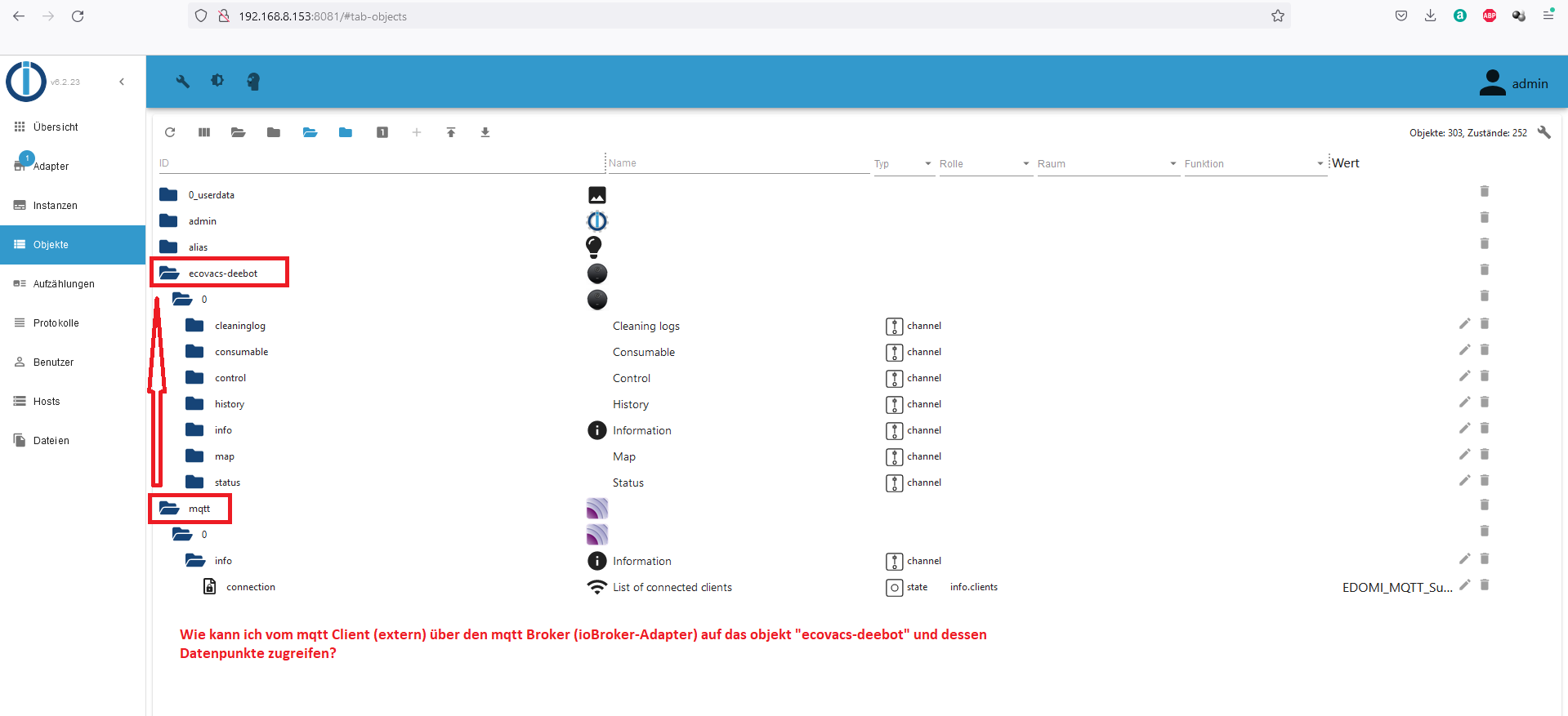

      Ich habe unter "Objekte"
      "ecovacs-deebot"
      und
      "mqtt"

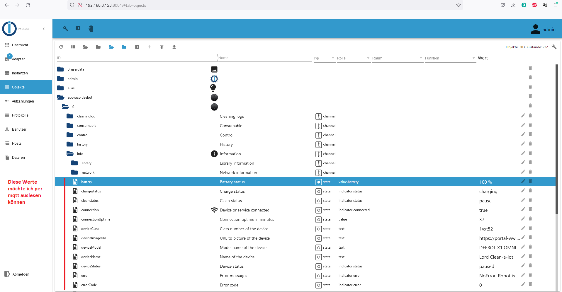

      jetzt möchte ich aus dem objekt "ecovacs-deebot" den Wert für den Batteriestatus => "ecovacs-deebot.0.info.battery"
      über MQTT für Edomi bereitstellen.
      Allerdings habe ich keine Ahnung wie ich über den Subscriber auf das Objekt "ecovacs-deebot" und dessen Unterpfad zugreifen kann?
      Wie krieg ich das hin, dass ich über einen MQTT-client auf einen Datenpunkt zugreifen kann, welcher nicht im MQTT-Objekt liegt? bzw. wie kriege ich den Datenpunkt in das Objekt "mqtt"?

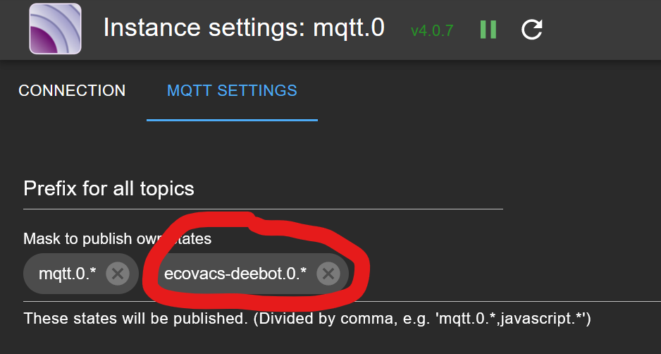

        @jkoller84 sagte in iobroker als mqtt server um Daten zu verteilen:
        ecovacs-deebot.0

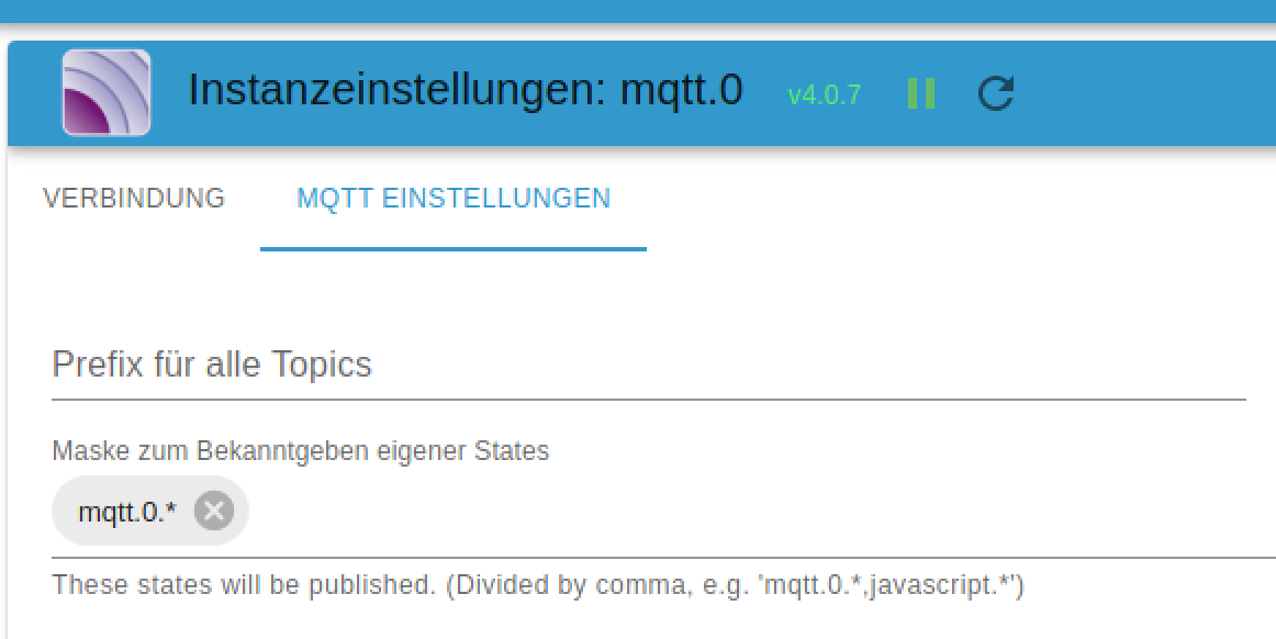

        Du müsstest im MQTT Adapter folgendes ergänzen:
        Damit werden auch sämtliche Datenpunkte des Deebot (0. Instanz) published.
          Um einen einzelnen Datenpunkt zu veröffentlich empfehle ich Dir lieber noch den mqtt-Client Adapter zusätzlich zu installieren und unter einem eigenen topic zu publishen. Wenn du den client adapter installiert hast, dann kannst Du einzelnen Datenpunkte easy publishen und musst nicht den ganzen Baum publishen.
          Auch wenn Du einen ganzen Baum publishen willst, dann ist zwar der andere Adapter wieder besser, aber Du willst Zustände publishen und dann kommt der Broker schnell aus dem Gleichgewicht. Wenn mal also ganze Bäume publishen will dann würde ich eine eigene MQTT-Client Intanz erstellen mit einem Prefix.
          Wie gesagt bei einzelnen States nimm lieber den Mqtt-Client Adapter, bei Bäumen eine eigene Instanz des Client-Server Adapters, in dem Du aber nichts subscribst und ein eigenes Präfix verwendest.

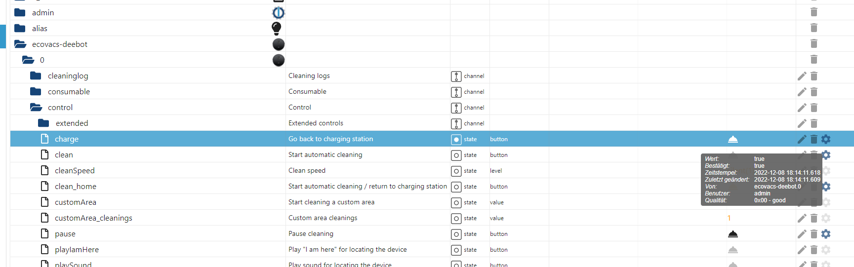

            Ich versuche den Deebot zu starten (Befehl "clean" in der Struktur ecovacs-deebot/0/control)
            Per MQTT Befehl sehe ich, dass sich in der control Struktur der "Button" bei "clean" von hellgrau auf schwarz färbt (und im Infotext steht dann statt "false" "true", allerdings fährt Roboter nicht los?
            Wenn ich allerdings mit der Maus auf den Button drücke, dann färbt er sich auch schwarz und der Roboter fährt los?
            Übersehe ich da etwas?

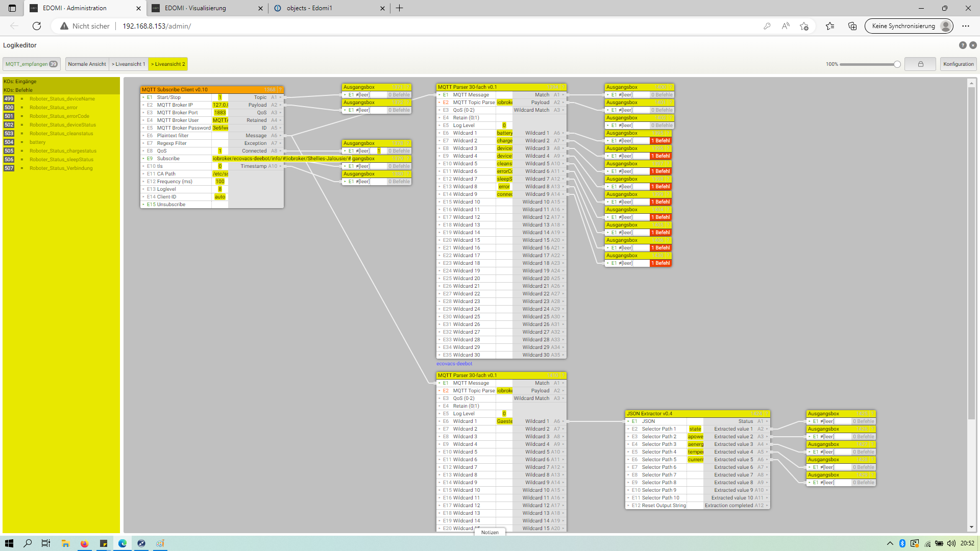

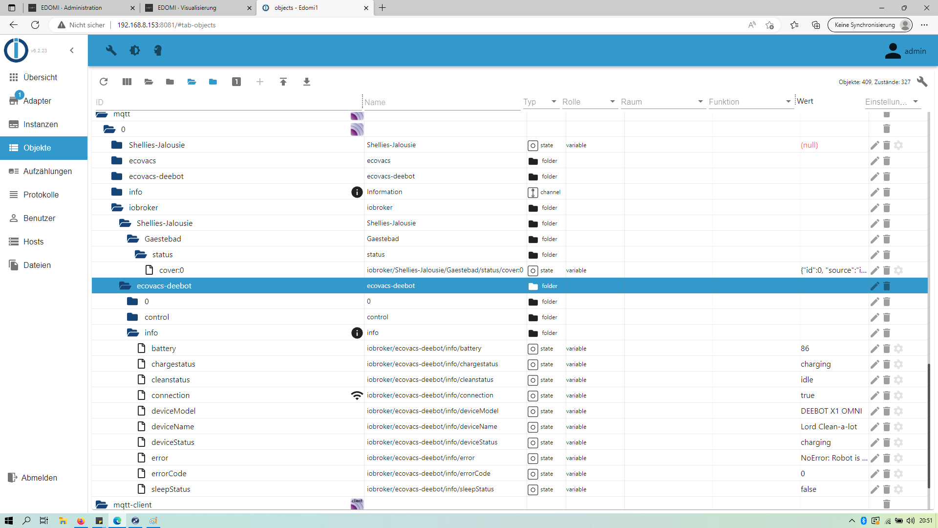

            Aus der Steuerung (Edomi) schicke ich folgenden Befehl "ecovacs-deebot/0/control/clean|true",
            dieser kommt auch im iobroker an und wird im pfad "mptt.0.ecovacs-deebot/0/control/clean|true" an,
            wird auch auf die ecovacs-deebot/0/control/clean geschrieben, diese scheint ebenfalls mit "true" auf, allerdings fährt er nicht los?
            Muss ich da mit dem "true" noch etwas anderes mitschicken?
            Ich hab 2 Bilder angehängt, da sieht man es, die Daten sind anscheinend richtig, allerdings ist da anscheinend ein Unterschied zwischen auf den Button klicken und den Button per MQTT beschreiben.

              @jkoller84 Im Adapter musst die Datenpunkte immer unbestätigt schocken - das kann aber mqtt nicht, da mqtt nicht weiß von bestätigt oder unbestätigt. Du musst also mittels eines Alias oder Deiner Logikmaschine wenn sich im mqtt der Wert aktualisiert den aktiv in den Adapter schreiben.
                jkoller84 @mickym last edited by
                @mickym
                Hallo danke für die Antwort, aber die verstehe ich jetzt nicht ganz?
                Der wert wird über MQTT geschickt taucht um mqtt-Verzeichnis auf, wird aber auch auf den ecovacs Adapter geschrieben.
                Sehe den Wert im Ecovacs Adapter ja auf true gehen?
                Siehe Bild oben?

                  Homoran Global Moderator Administrators @jkoller84 last edited by
                  Siehe Bild oben?
                  aber auch bestätigt geht auf true.
                  Damit ist für den Adapter alles erledigt.
                  bestätigt müsste mit false geschickt wrrden, dann weiß der Adapter dass er was tun muss, setzt das um und stellt anschließend bestätigt auf true - fertig

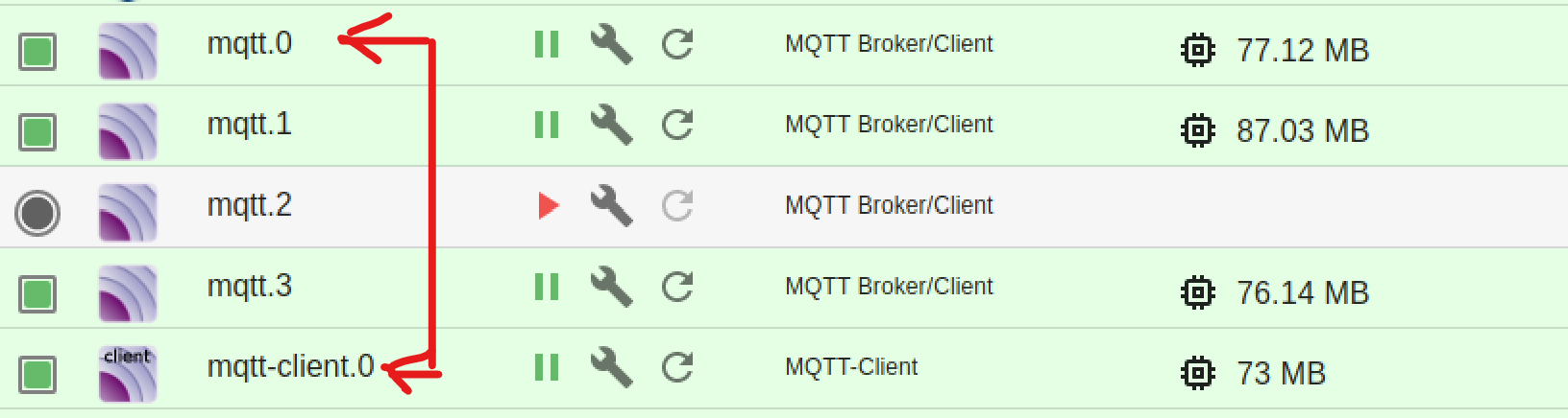

                                  Melde auch den kompletten Info Ordner

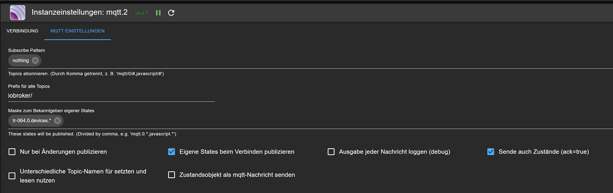

                                  Auch wenn Du Bäume nimmst - dann ist es am stabilsten für das Publishen eine eigene Instanz von dem Broker/Client Adapter zu nehmen. Und dann dort aber nichts zu subscriben, sondern nur Publishen:
                                  Ich mach das mit dem tr-064 Adapter, wenn ich Bäume publishen will.
                                  Der Publishing Instanz sollte man dann aber einen eigenen Präfix geben, sonst wird das im Broker nicht mehr importiert:
                                  In Deinem Fall also von dem mqtt Client/Server 2 Instanzen und dem mqtt-Client eine Instanz:
                                  1. mqtt.0 als Broker
                                  2. mqtt.1 als Publishing Instanz
                                  3. mqtt-client.0 zum Steuern und veröffnetlichen einzelner Datenpunkte.
                                  Das hat sich deswegen hochgeschaukelt, weil Du Endlosschleifen mit Publishen und Subscriben produziert hast.

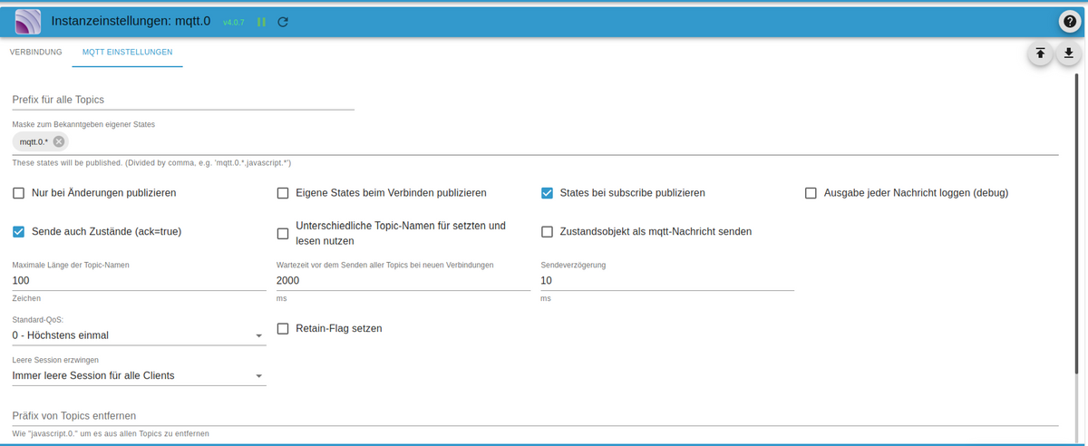

                                        mickym Most Active @jkoller84 last edited by mickym
                                        @jkoller84
                                        hab gerade gesehen, sobald ich die Instanz mqtt-client aktivere habe ich dasselbe Problem wieder, die CPU jammert mit 100% vor sich hin...

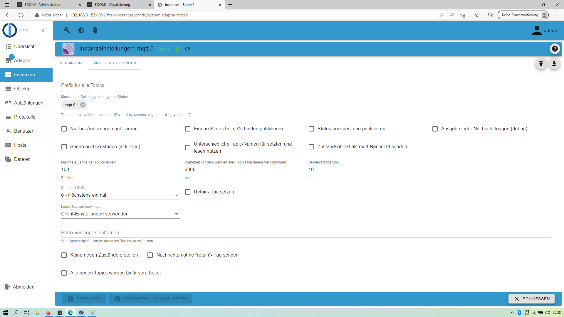

                                        Dann hast Du an Deinem Broker was verkehrt eingestellt. Mach bei dem Broker ALLE Haken raus und da publishst Du keinen Info Adapter noch sonst was.
                                        Bei Broker ist das oben auch leer:
                                        Man kann ggf. Zustände publishen - aber ich würde davon absehen und lieber eine eigene Instanz machen, dort werden dann Zustände gepublished. Wenn Du beides gleichzeitig machst, dann schaukelt sich das System bis zur Unendlichkeit hoch.
                                        Der unteren Instanz habe ich einen eigenen Prefix "iobroker" verpasst, damit werden alle Bäume die Du veröffentlichst unter dem Topic iobroker veröffentlicht. Das musst halt dann im Edomi anpassen. Aber damit werden Endlosschleifen vermieden.
                                        In dem mqtt-client Adapter brauchst erst mal gar nicht viel machen. Du wählst dann den Datenpunkt mit dem Zahnrad aus unterwelchem Datenpunkt und topic Du kommunizieren möchtest. Ich werde Dir das kurz an einem Video verdeutlichen.

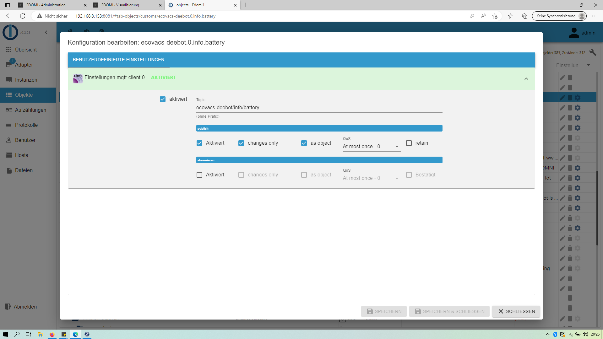

                                          @mickym
                                          ah... Gott im Himmel, ich danke für deine Hilfe, ich hab beim Broker eigentlich einfach nur den Adapter installiert, hab nix an oder abgewählt, allerdings waren da schon Haken gesetzt.
                                          Ich hab bei den Einstellungen bzw. Freigaben der einzelnen Datenpunkten hinten das Zahnrad geöffnet, da steht dann oben als Überschrift
                                          Einstellungen mqtt-client
                                          Also sollte das ja so passen oder?
                                          Hier ein Bild davon.
                                          Ist das so in Ordnung?
