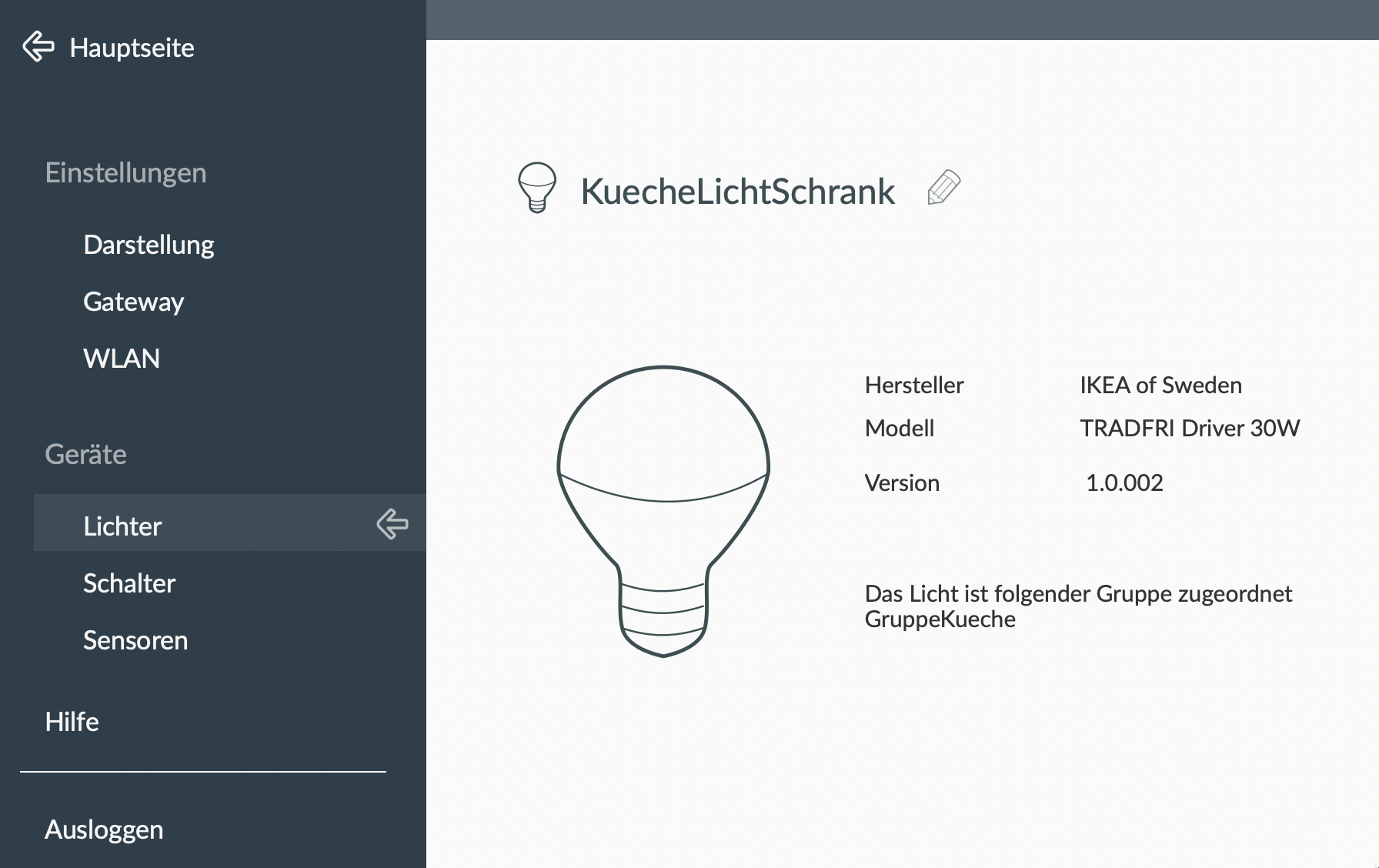

                    Rushmed Most Active @Dave83 last edited by Rushmed
                    @dave83 Vergiss morgen nicht die Tradfri Treiber! Eine MITTLED zieht drei Watt, überleg' dir vorher wieviele du brauchs sonst mustt du nochmal losfahren.
                    Du musst nicht zwingend zu Z2m wechseln, der Treibe ist keine Rarität. Check doch mal ob der von Conbee unterstützt wird.
                    Wenn ich von Zigbee rede meine ich den Zigbee Adapter und nicht den neuen Zigbee2MQTT, obwohl die natürlich den gleichen Ursprung haben.

                      Asgothian Developer @Dave83 last edited by
                      @dave83 sagte in Wird Ikea >NEUE< MITTLED LED-Lichtleiste unterstützt?:
                      Wie es scheint, werde ich von deCONZ auf Zigbee2MQTT wechseln müssen. Verstehe ich das richtig, dass ich dafür nur in ioBroker die Erweiterung installieren muss und dann alles darüber laufen lassen kann?
                      Danke für eure Antworten. Sie helfen mir sehr.
                      1. Wenn ich mich recht erinnere gehen die Treiber auch via deConz.
                      2. Du kannst durchaus 2 unterschiedliche zigbee netze aufmachen - oder 3, du brauchst dann aber auch die entsprechende Anzahl an Hardware Koordinatoren.
                      3. Wenn du mehrere Zigbee Netze hast kannst du die auch mit verschiedenen Adaptern nutzen (Hue für eine Hue bridge, deconz für einen ConbeeII, Z2M für einen anderen)

                        Danke für euren Einsatz. Es hat alles sofort funktioniert.
