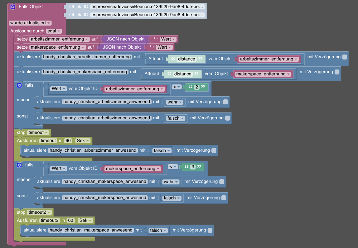

      bei mir läuft das folgende Script:
      Alles läuft soweit, wie ich mir das vorstelle, nur der Wert "...makerspace_anwesend" wird nicht aktualisiert. (alle anderen Werte / Objekte werden erwartungsgemäß aktualisiert)
      Hat jemand einen Hinweis für mich, warum das nicht funktioniert?
      Danke & VG

        @devdracon Schau mal auf den Datentyp von diesem Datenpunkt, vielleicht falscher Typ?

          @ahnungsbefreit hab ich nochmal geprüft; ist korrekt: Boolean

            "Sonst-Falls" wird nur ausgeführt, wenn "handy_christian_arbeitszimmer_entfernung" größer oder gleich 2 ist.
            EDIT:
            Mach da 2 separate Blöcke draus.
            Falls Entfernung < 2 ==> wahr - sonst ==> falsch
            Was mir noch aufgefallen ist:
            Ist die Entfernung grundsätzlich ein string? Oder vielleicht doch eher eine Zahl?
            Außerdem würde ich da nicht den DP abfragen, sondern die bereits vorhandene und gesetzte Variable verwenden. Spart Ressourcen.

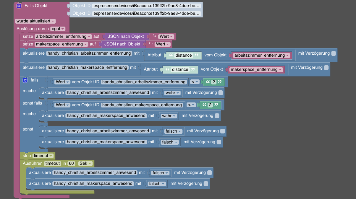

              @codierknecht Danke. Ich habe den Bedingung, wann "sonst-falls" ausgeführt falsch interpretiert.
              Entfernung ist eine Zahl.

                  • Wert kann nur bei Einzel-Trigger verwendet werden.
                  • Man kann keinen Datenpunkt einlesen unmittelbar nachdem er geschrieben wurde (asynchrone Abarbeitung von "aktualisiere")
                  Besser mit zwei getrennten Triggern:
                  Codierknecht 1 Reply Last reply Reply Quote 1

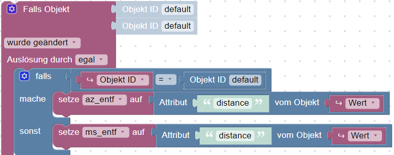

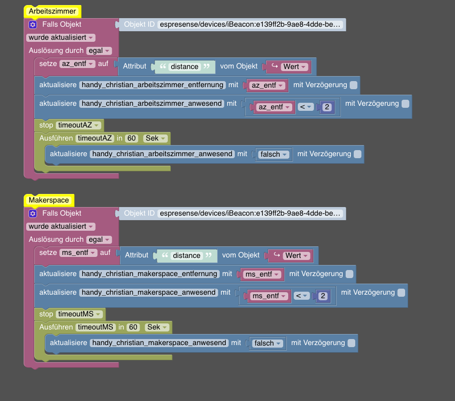

                  • devdracon
                    devdracon @devdracon last edited by devdracon
                    so funktioniert das jetzt, wie es soll:
                    das nachfolgende Blockly ist falsch, nachfolgende Posts beachten!
                    Danke an alle die sich beteiligt haben!
                      paul53 @devdracon last edited by paul53
                      @devdracon sagte: so funktioniert das jetzt, wie es soll
                      Nein, die beiden Variablen enthalten stets den identischen Wert!
                      Außerdem wird ein Objekt mit einem String verglichen.
                      devdracon 1 Reply Last reply Reply Quote 0

                          Ja, zumindest dann, wenn der Wert des Trigger-Datenpunktes zu weiteren Berechnungen verwendet wird. Man kann nicht unterscheiden, von welchem Datenpunkt Wert kommt.
                          • devdracon
                            devdracon @paul53 last edited by
                            @paul53 kannst du das näher erläutern? ich sehe den fehler nicht
                            paul53 Codierknecht 2 Replies Last reply Reply Quote 0
                              @devdracon sagte: kannst du das näher erläutern?
                              Habe ich bereits:
                              @paul53 sagte in 1 DP von mehreren wird nicht aktualisiert [gelöst]:
                              Es wird nicht unterschieden, von welchem Datenpunkt Wert stammt. Oder anders: Die Variable Wert wird mit identischem Wert auf zwei Variablen aufgeteilt.
                              Codierknecht devdracon 2 Replies Last reply Reply Quote 0

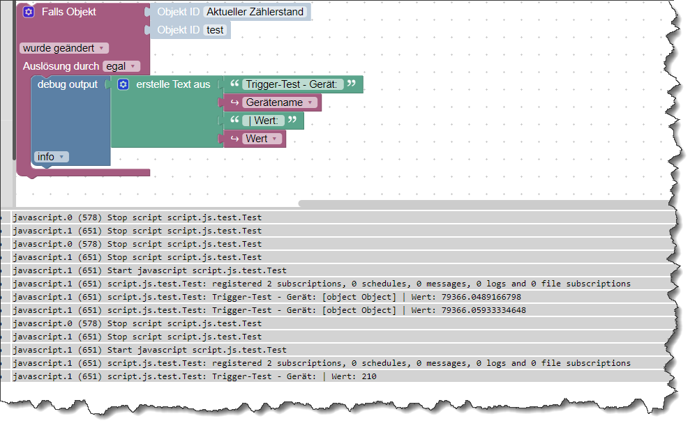

                              • Codierknecht
                                Codierknecht Developer Most Active @paul53 last edited by
                                Ich habe da mal was zusammengeklöppelt.
                                Je nachdem welches Objekt verändert wird, erhalte ich schon den korrekten Wert.
                                Was nicht geht, ist das Ermitteln des Gerätenamens usw.
                                • devdracon
                                  devdracon @paul53 last edited by devdracon
                                  @paul53 verstehe. ich habe mir den inhalt der Variablen in ein debug schreiben lassen - du hast recht. wie würde ich das korrekt ändern müssen?
                                  s.u. ,denke ich. Post war nahezu zeitgleich
                                    paul53 @Codierknecht last edited by
                                    @codierknecht sagte: Je nachdem welches Objekt verändert wird, erhalte ich schon den korrekten Wert.
                                    Ja, aber man weiß nicht, zu wem er gehört, es sein denn, man wertet zusätzlich die ID aus, etwa so:

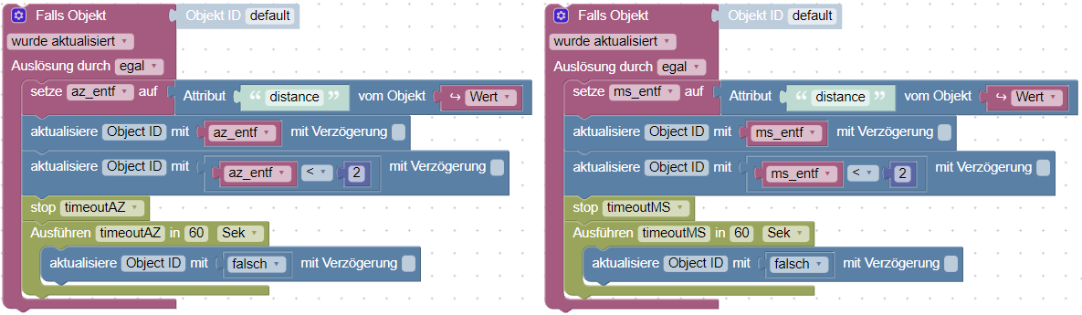

                                      @devdracon sagte: wie würde ich das korrekt ändern müssen?
                                      Wie hier gezeigt.

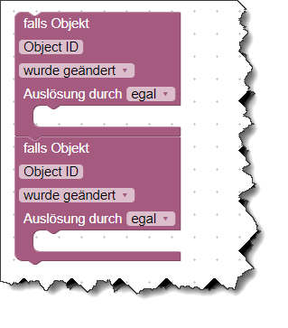

                                      • Codierknecht
                                        Codierknecht Developer Most Active @devdracon last edited by
                                        @devdracon
                                        Mach das was @paul53 vorgeschlagen hat: Verwende für jedes Deiner 2 Objekte einen separaten Trigger.
                                        Du triggerst auf 2 Objekte und musst die in der Ereignisbehandlung wieder unterscheiden.
                                        Das wird extrem unübersichtlich!
                                            @codierknecht sagte: Und das ist wieder unnötiger Aufwand.
                                            Deshalb besser zwei getrennte Trigger.
