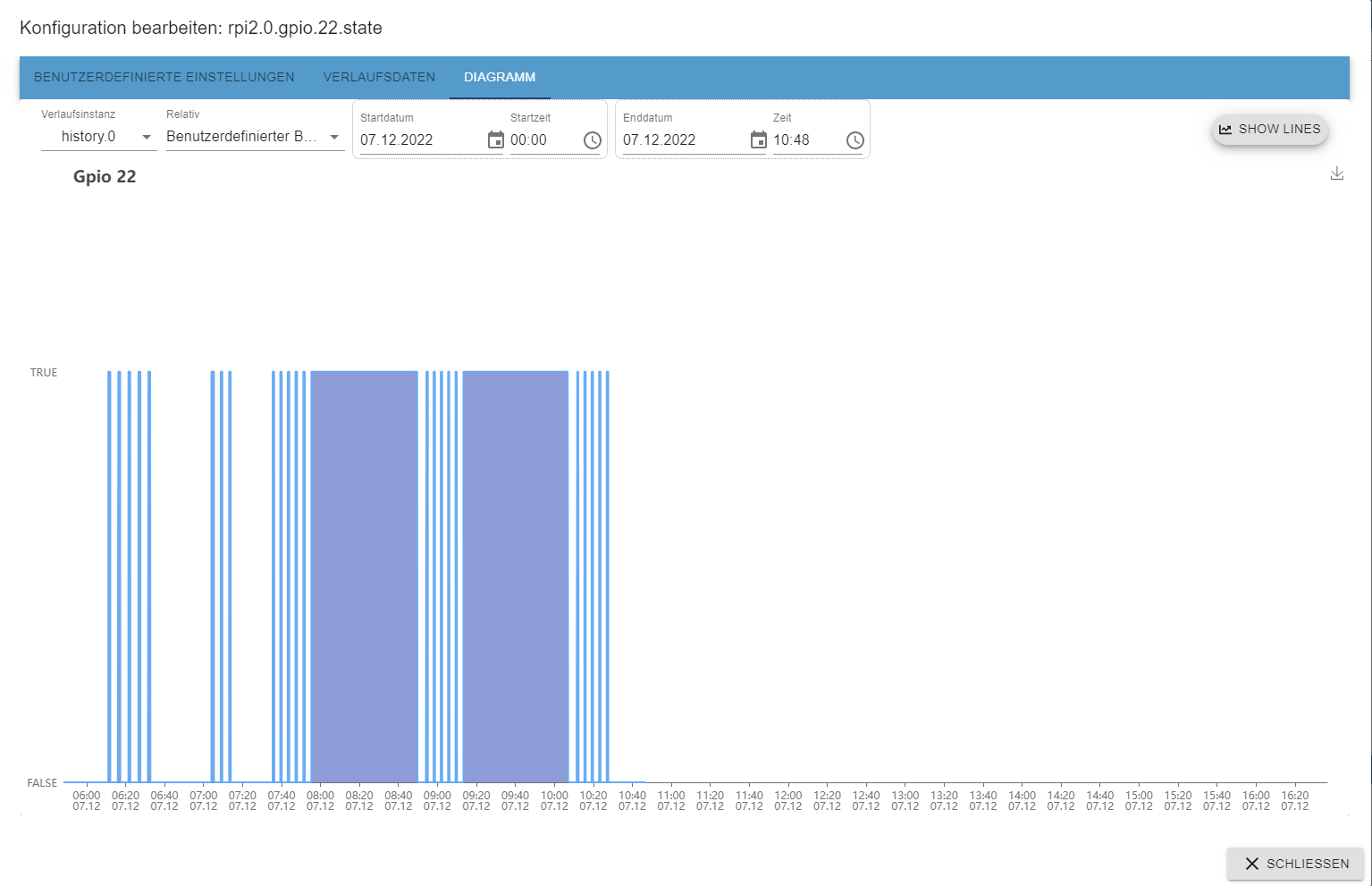

      Der Zähler mach pro 0,1m³ einen Impulse (laut Aufdruck am Gerät), wenn ich mir nun die Aufzeichnung zum GPIO ansehe, kommt das etwas hin:

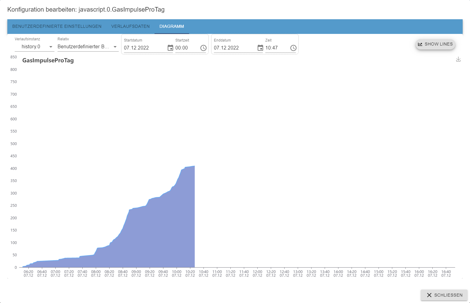

      Nun ein wenig Blocky und schon sollte man den Verbrauch pro Tag ablesen können, geht nur nicht, hier mal nur die Darstellung zum rein mitgeschriebenen Impuls:

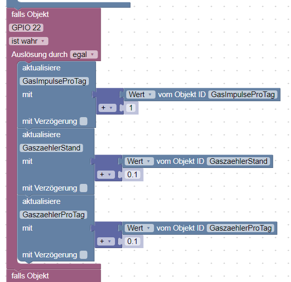

      Das Blockly sieht so aus:
      Wo ist der Fehler? Prellen würde ich ausschließen, das der Zähler bei TRUE stehen bleibt, kann ja sein, wenn der Brenner genau beim Übergang stoppt! Da im Blockly aber explizit der steigende Wert nach TRUE abgefragt wird, warum dieses Verhalten?

        paul53 @dpcFan last edited by
        @dpcfan sagte: Da im Blockly aber explizit der steigende Wert nach TRUE abgefragt wird
        Wird er nicht: Das wäre ein Trigger auf "ist größer als letztes".

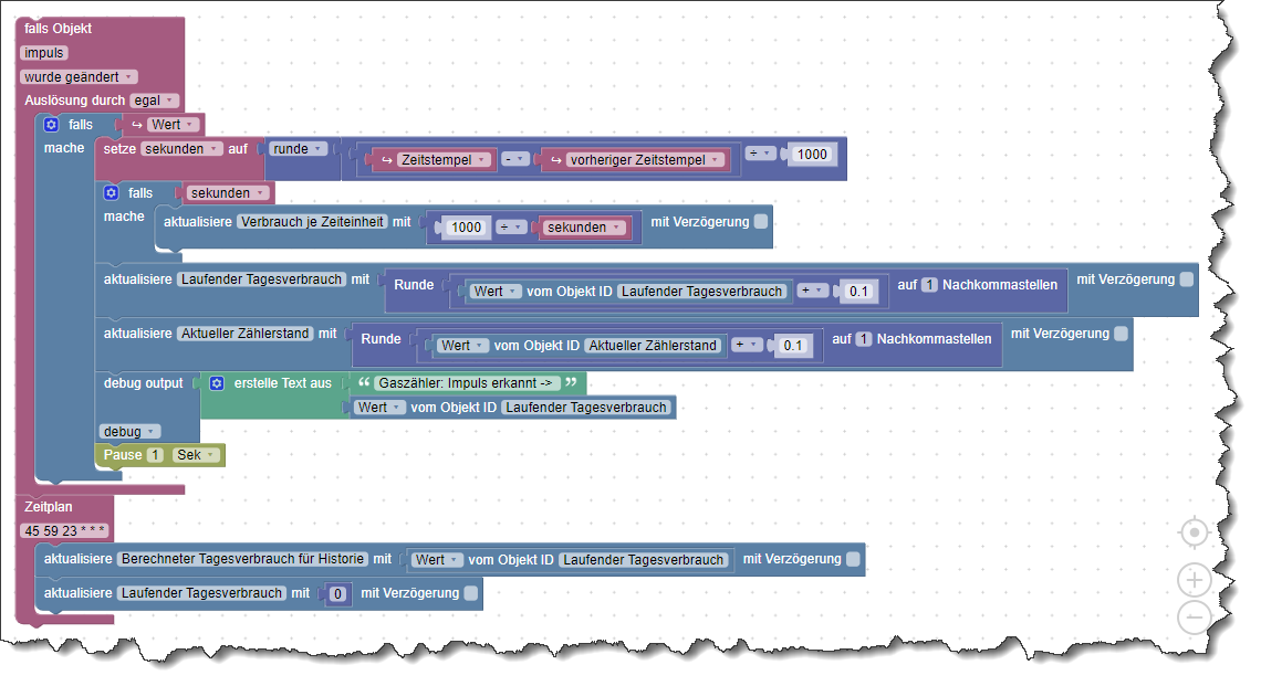

          Ich mache das mit 4 Datenpunkten:
          • Aktueller Zählerstand
            Wie der Name schon sagt - der Zählerstand
          • Laufender Tagesverbrauch
            Summiert über Tag den Verbrauch
          • Berechneter Tagesverbrauch
            Wird um 23:59:45 mit dem summierten Verbrauch aktualisiert, um die Historie zu bedienen
          • Verbrauch je Zeiteinheit
            Berechnet bei jedem Impuls den durchschnittlichen Bezug, um über Tag den Verlauf in die Historie zu kriegen
          1 Impuls sind bei mir 0,1 m³.
          Vielleicht reicht Dir das ja:
            paul53 @Codierknecht last edited by
            @codierknecht sagte: Verbrauch je Zeiteinheit
            Das ist etwas ungenau, da der Zeitabstand zwischen positiver Flanke und letzter negativer Flanke ermittelt wird.

                    paul53 @dpcFan last edited by paul53

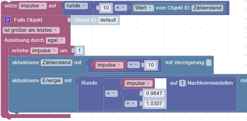

                    @dpcfan sagte: Das Blockly sieht so aus:
                    Wenn man immer wieder 0,1 addiert, erhält man irgendwann viele Nachkommastellen, da 0,1 binär gerundet werden muss.
                    Besser man erhöht um 1 und dividiert anschließend durch 10:

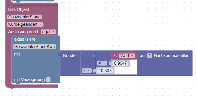

                    Den zusätzlichen Trigger für die Berechnung m³ in kWh sollte man sich sparen.
                      dpcFan @paul53 last edited by
                      @paul53 Eingebaut... Man(n) kann alt werden wie eine Kuh.... 🙂
