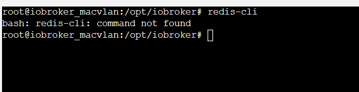

                      drapo @OliverIO last edited by
                      @oliverio sagte in Docker buanet/iobroker - redis-cli / Backup schlägt fehl:
                      sudo usermod -a -G redis iobroker
                      Ich denke du hast recht. Ich habe zwar die Variable redis-tools unter PACKAGES eingefügt. aber wenn ich in der Console redis-cli eingebe findet er den Befehl nicht
                      an was liegt das? habe ich die Variable falsch gesetzt?

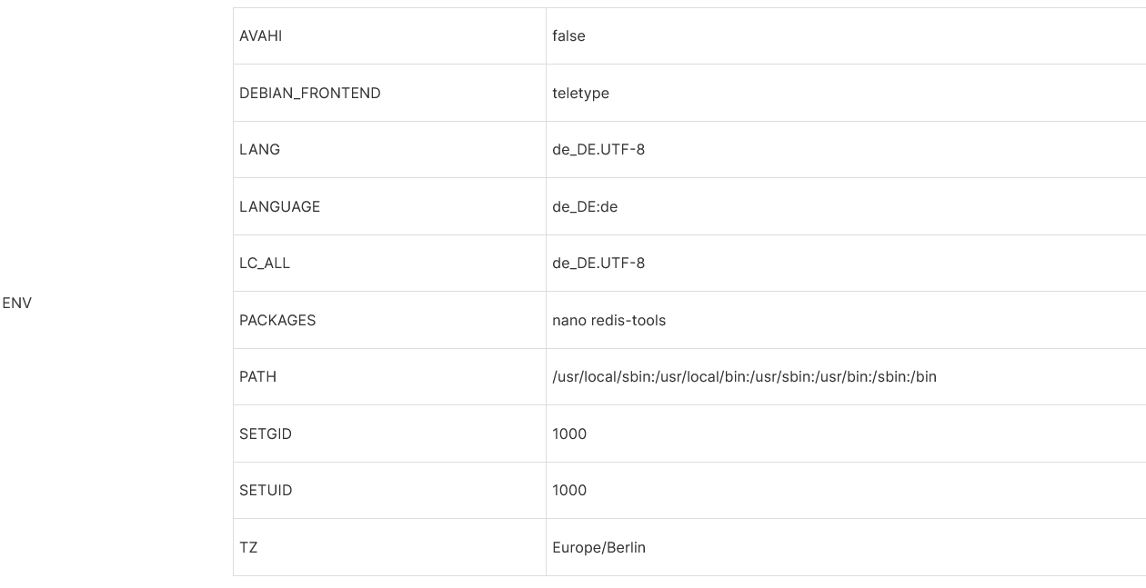

                              • Glasfaser
                                Glasfaser @drapo last edited by Glasfaser
                                @drapo sagte in Docker buanet/iobroker - redis-cli / Backup schlägt fehl:
                                Wird sie Installiert ,
                                schau mal im LOG vom Docker
                                setze die ENV auf
                                DEBUG : true
