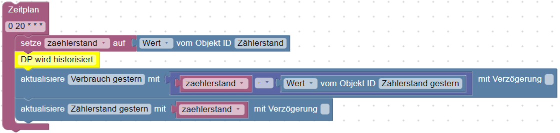

        "Verbrauch gestern" und "Zählerstand gestern" sind eigene Datenpunkte vom Typ "number" unter "0_userdata.0".
        @io-taster sagte in Täglich einen Wert erfassen:
        in einer Liste Tabelle oder sonst was erfassen. Notiert werden sollen das Datum, Uhrzeit und der Zählerstand.
        Der "Verbrauch gestern" kann per Adapter "History", "influxDB" oder "SQL" historisiert werden.

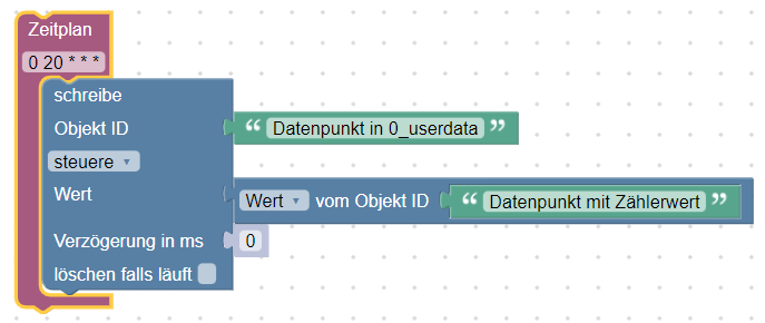

          Du würdest dir in der 0_userdata einen Datenpunkt anlegen und zum Zeitpunkt 20:00 Uhr den Zählerstand in den Datenpunkt schreiben. Dieser neue Datenpunkt wird dann per o.a. Adapter protokolliert und kann jederzeit für Auswertungen genutzt werden.
          Würde dann so aussehen:

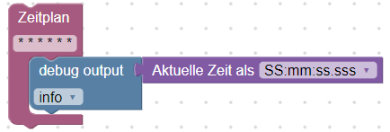

                  ggfs. mal mit folgendem Blockly checken:
                    <block type="schedule" id="6Yu`)QwfE4qpNfmr268P" x="87" y="37">
                      <field name="SCHEDULE">* * * * * *</field>
                        <block type="debug" id="l?5O/}11]yr#/m#;`2FP">
                          <value name="TEXT">
                            <shadow type="text" id=";K3bqfLSLWG6r5B(k/C{">
                            <block type="time_get" id="(NH7-ko5K-Lstw6QrhtK">
                              <field name="OPTION">hh:mm:ss.sss</field>
                  • I
                    io-taster @Armilar last edited by
                    @armilar
                    Es werden 33600 Sekunden ausgegeben.
                    Es ist 10:20.
                    Sollte 10×60×60+20×60=37200 sein
                      Homoran Global Moderator Administrators @io-taster last edited by Homoran
                      kann nicht sein!
                      wenn du es genauso gemacht hast muss die Uhrzeit rauskommen
                      lass einfach den Trigger weg und starte das Skript (ggf. neu)

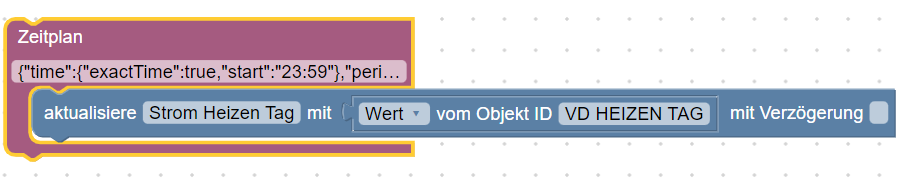

                                        djteear last edited by
                                        Hallo Zusammen,
                                        diese Funktion wäre auch genau das was ich benötigen würde. Leider muss ich mich noch ein wenig reinfuchsen.

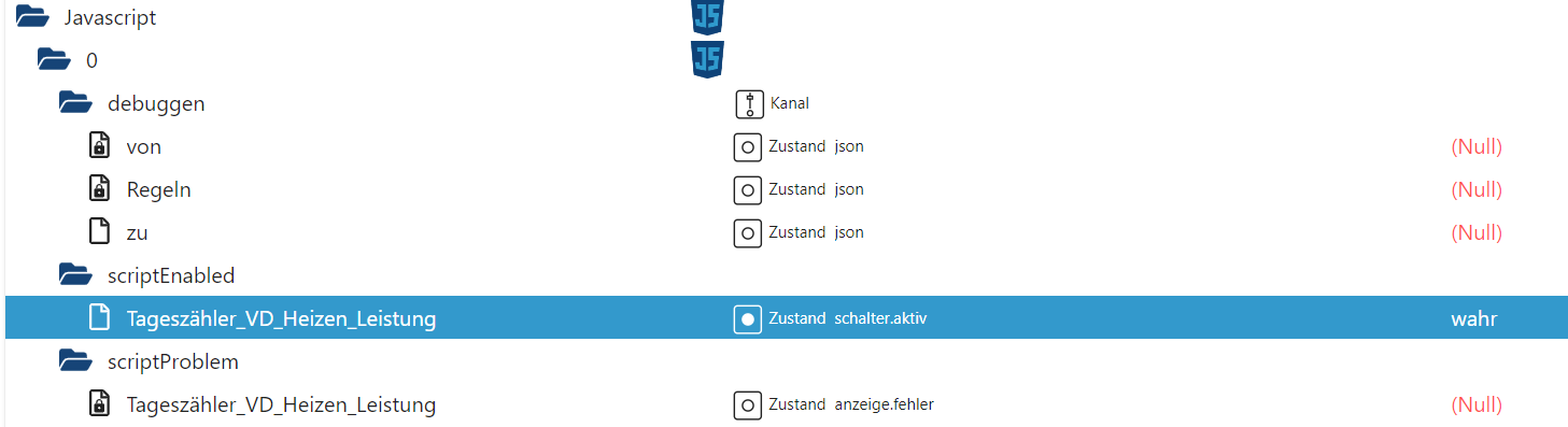

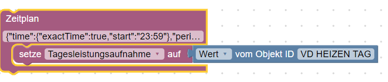

                                        Ich würde gerne mein Objekt VD Heizen Tag tracken (Leistungsaufnahme der Wärmepumpe am Tag, die um 0 Uhr automatisch vom Adapter/System wieder auf 0 zurückgestellt wird.)
                                        Hier möchte natürlich den letzten Wert am Tag mitschreiben. Ich bekomme irgendwie nur einen true/false Wert mitgeschrieben, der mich nicht interessiert. Und unter skript.problem habe ich leider einen Null Wert.
                                        Hier mein Ansatz auf Basis eurer Skipte.
                                        Ich hoffe Ihr könnt mich ein wenig unterstützen, wo mein Fehler liegt.
                                        Vielen Dank im Voraus
                                          Homoran Global Moderator Administrators @djteear last edited by Homoran
                                          @djteear sagte in Täglich einen Wert erfassen:
                                          wo bist du denn da?
                                          das ist doch der Datenpunkt ob das Skript läuft.
                                          in Welchen Datenpunkt schreibst du denn den Mitternachtswert rein?
                                          ich sehe weder Datenpunkt, noch den Befehl zum eintragen.

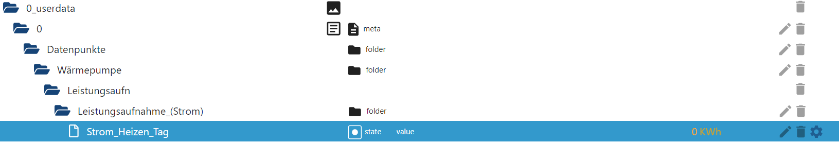

                                            djteear @Homoran last edited by
                                            Da hast du natürlich vollkommen recht. Danke für den Hinweis.

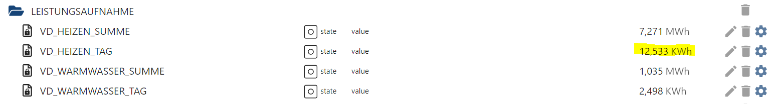

                                            Ich habe jetzt dazu einen Datenpunkt erstellt und in den Trigger eingefügt. Eine Variable benötige ich ja eigentlich nicht?
                                            Leider wird in meinem neuen Datenpunkt dennoch nicht der Wert 12,533 kWh übertragen und bleibt bei 0. (siehe unten) Ich hoffe ihr könnt mich nochmal unterstützen auch wenn es wahrscheinlich Basics sind.
                                            Vielen herzlichen Dank im Voraus
                                            DJMarc75 Homoran 2 Replies Last reply Reply Quote 0
