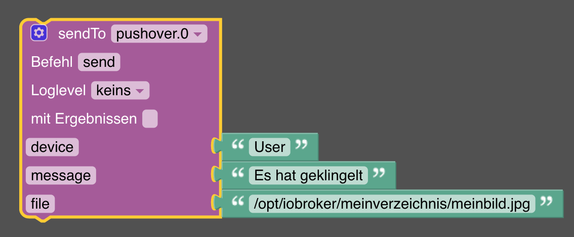

        Das senden einer Datei kann man über den Standart "senden block" lösen, den einfach auf pushover stellen und als parameter "file" angeben.

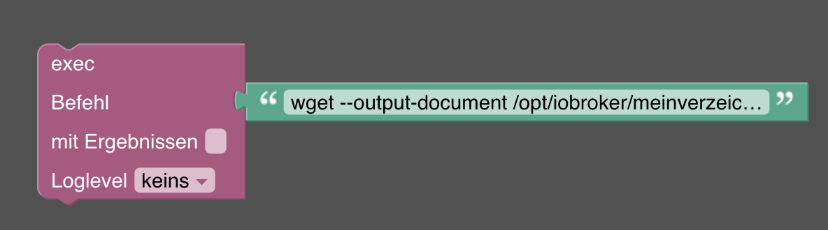

        Das Speichern funktioniert etwa so:
        wget --output-document /opt/iobroker/meinverzeichnis/meinbild.jpg 'hier_der_Link_zum_Schnappschuss'

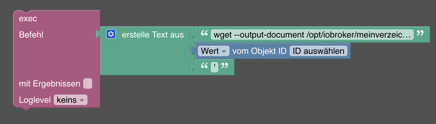

          wenn dein Schnappschuss Link in einem Datenpunkt steht kannst du es so machen:
            Homoran Global Moderator Administrators @Cinimod last edited by
            @cinimod sagte in Datenpunkt als Datei speichern:
            nee, da liegt der Schnappschuss selber.
            Er hat keine Datei.
            Die würde er gerne erzeugen un sie zu verschicken.

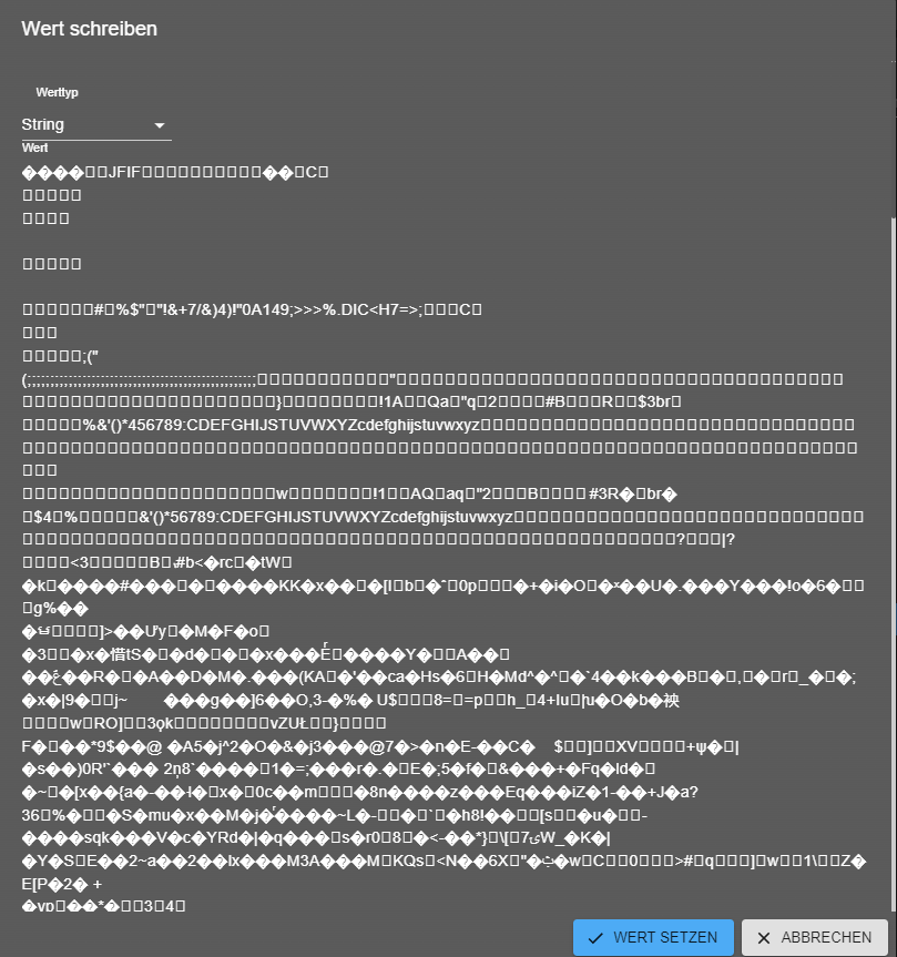

                @cinimod Der Schnappschuss ist in dem Datenpunkt (nicht als Link). Deshalb möchte ich den Inhalt des Datenpunktes als Datei speichern.

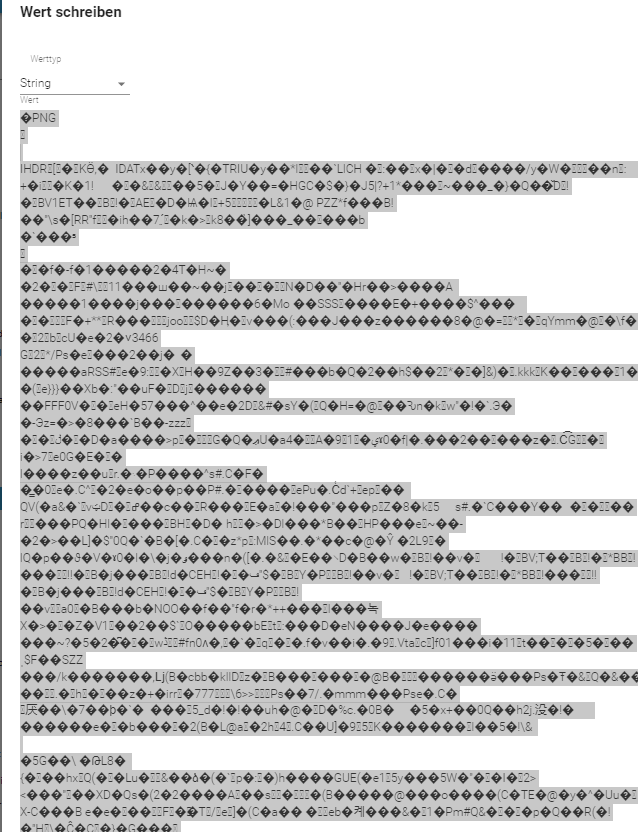

                        @chrisbgl
                        ich mache sowas mit einem png file - ob das miteinem jfif auch geht, weiß ich nicht
                        mein dp sieht so aus:
                        das script sichert letztlich diesen code in ein bild im vis-folder zur anzeige in der vis - du müßtest es halt versenden
