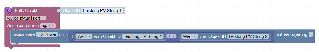

      ich rechne zwei Werte zusammen, wie folgt:
      Allerdings scheint das 0+0 nicht zu rechnen. Bei Dunkelheit macht die PV Anlage eben kein Strom und sollte bei 0 sein. Aber der letzte Wert ist dann immer so 40W oder so, aber nie 0.
      Ist für Blockly 0 kein Wert und addiert es deswegen nicht?
      Wie kann man das lösen?

        @jb1985 wird dann überhaupt noch getriggert?
          bommel_030 @JB1985 last edited by bommel_030
          @jb1985
          Du triggerst nur auf einen String und nicht auf beide. Sobald PV String 1 = 0 wird nicht mehr neu berechnet.
          0 bekommst du nur dann wenn String 2 schon bei 0 ist wenn String 1 auf 0 geht.
          JB1985 1 Reply Last reply Reply Quote 1
          • JB1985
            JB1985 @bommel_030 last edited by
            @bommel_030 mhhh, wie triggert man von zwei?
              Homoran Global Moderator Administrators @JB1985 last edited by
              @jb1985 zahnrad anklicken, zweiten Triggerpunkt hinzufügen. ID auswählen

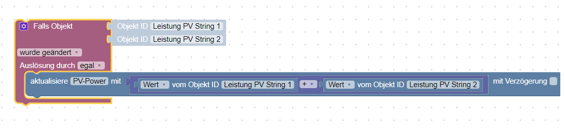

                So, richtig?
                  @jb1985 abwarten!
                  wenn das der Grund war, müsste es jetzt klappen.
