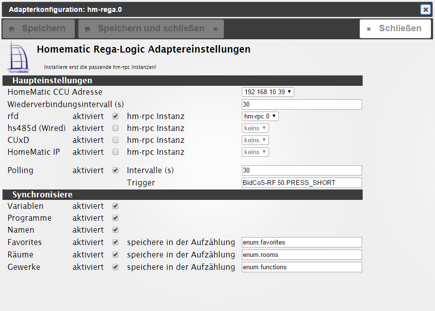

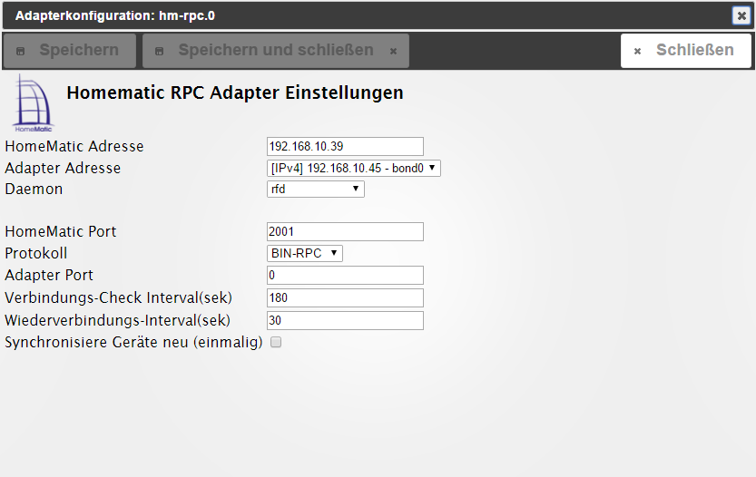

        Bitte Screenshots von den Konfigurationen des hm-rpc und des hm-rega Adapters
        Rainer
          sgraeber last edited by
          Wow. Danke für die schnelle Antwort. Screenshots hängen unten an.
          hm-rega ist auch "grün" und meckert nix im Log.
          Viele Grüße,
          Sebastian
            Jetzt bin ich ein wenig überfragt, da ich noch mit der 2.15.5 auf yahm arbeite.
            Und auch mit VMs nicht auskenne.
            Aber bond0 ist ok?
            Ab der 2.17.7 wurde die Firewall in der CCU gehärtet.
            Kann es sein, dass da etwas eingestellt/freigegeben werden muss?
            Soll heißen: kann die ccu iobroker sehen?
            Rainer
            • apollon77
              apollon77 last edited by
              @sgraeber:
              ioBroker läuft innerhalb einer Docker-Instanz auf einer Synology mit geteamten NICs. `
              Ich erinnere mich das genau dies das Problem ist!!
              Die Verbindung mit der CCU geht bi-direktional und ich glaube die CCU kommt wegen dem Docker nicht an iobroker ran … ?!
              (Vermutung weil mal wo anders gelesen)
