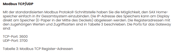

      bräuchte mal eure Hilfe bezüglich der Modbus-TCP Verbindung mit einer SAX-Power Batterie
      habe schon ein paar Sachen mit Modbus-TCP erfolgreich verbunden, aber mit der Anleitung von dem Ding komme ich nicht zurecht.

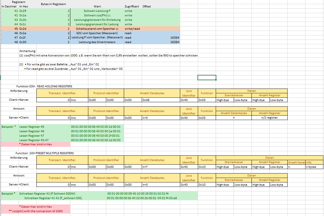

      Ausschnitt aus der Anleitung:

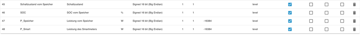

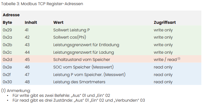

      hab denen dann mal geschrieben und hab dann eine Excelliste bekommen:

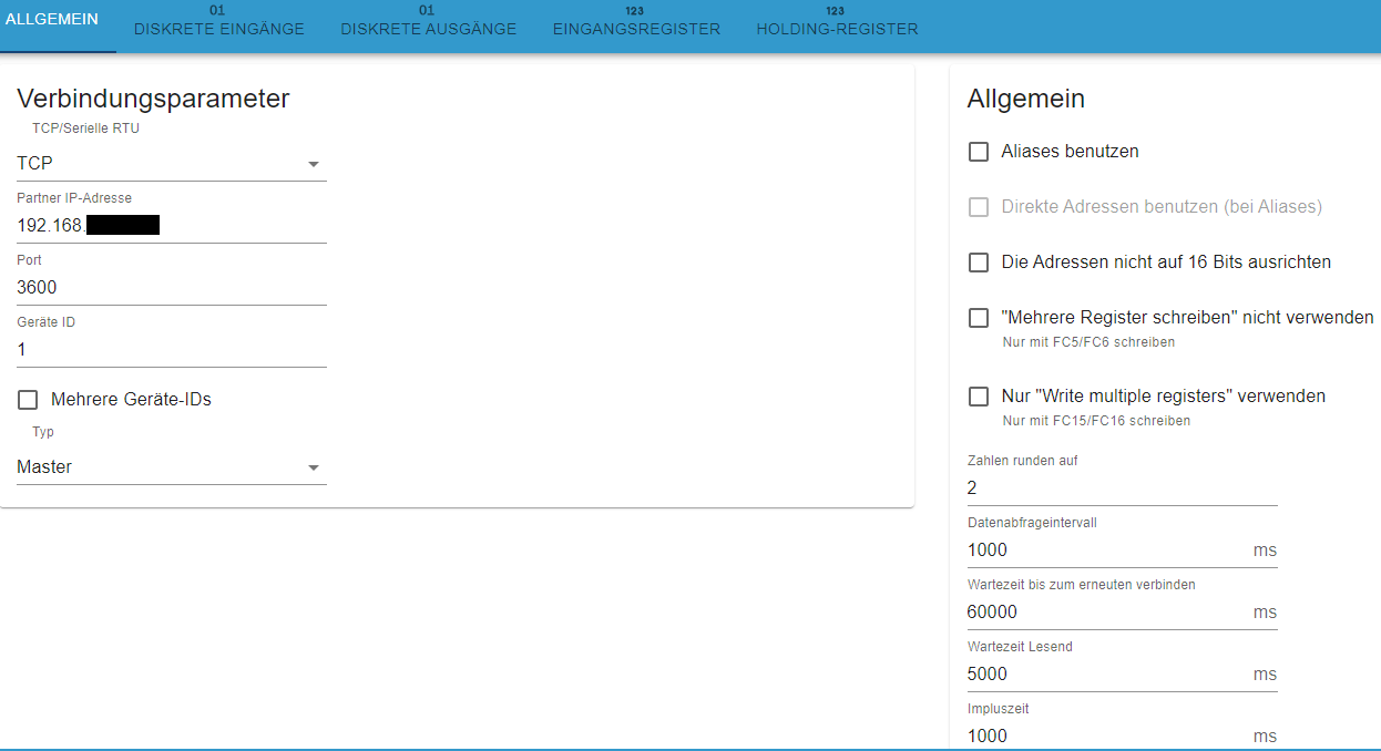

      so hab ich es mal getestet was aber nicht funktioniert:
      kann mich bitte jemand in die richtige Richtung schupsen,

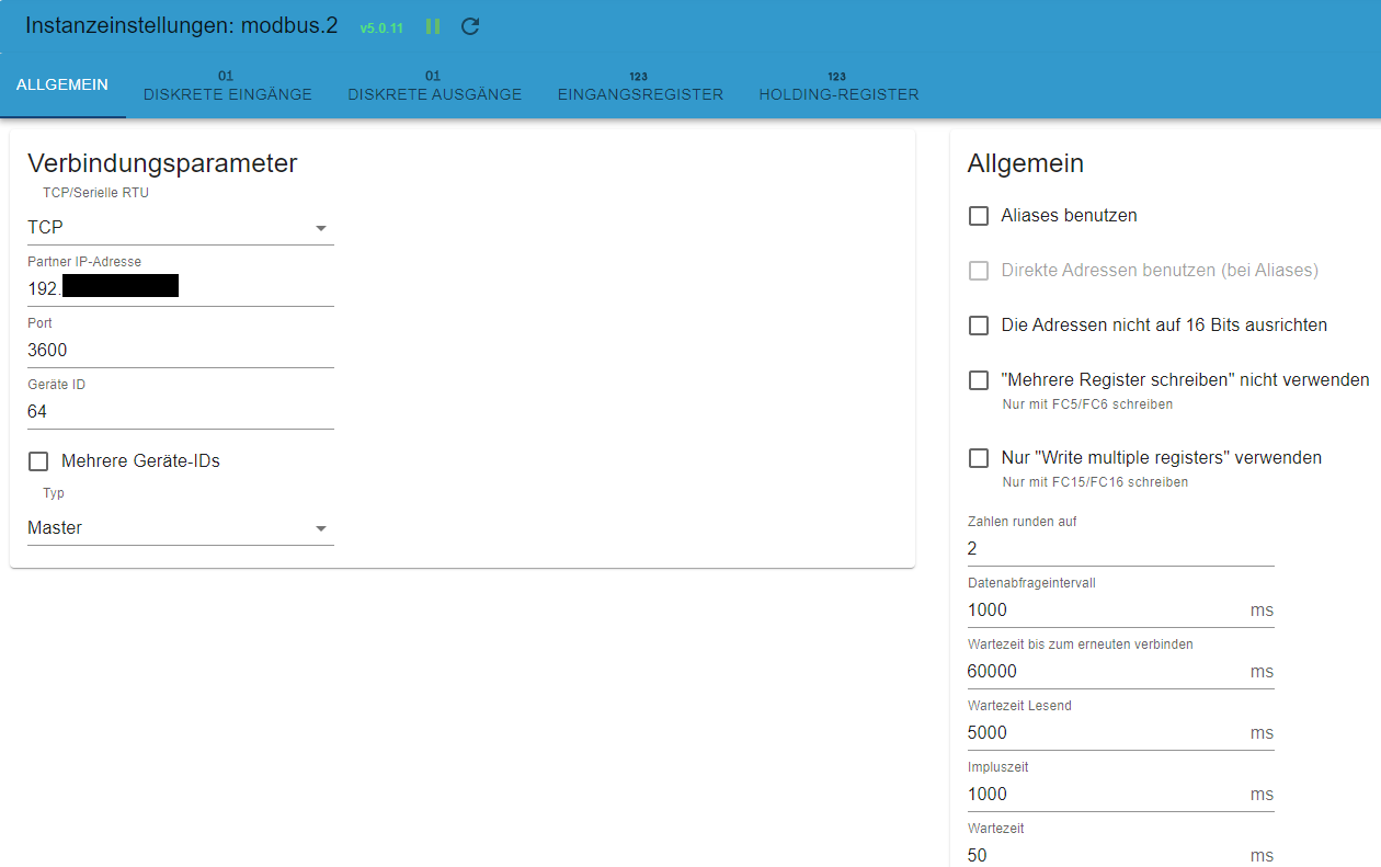

          Ich habe aber gesehen, dass in deinem Modbus EXCEL-Sheet ein Unit-Identifier von Hex40 (= 64 Dezimal) angegeben ist.
          Versuche doch einmal bei den Verbindungsparametern im IOBroker-Adapter die Geräte-ID 64 für den SAX-Speicher einzutragen.
          Damit sollte es dann eigentlich funktionieren.
          BG
          Stefan
            Farmer-cb @Jockel last edited by
            @jockel du bist der beste 😁 👏
            so bekomme ich eine Verbindung hin,

            wenn ich das Register 48 (Leistung des Smartmeters) z.B. nehme, egal was ich als typ nehme, es ist nicht annähernd der Wert der in der Visu des Sax angezeigt wird

              Leider ist die Beschreibung der Modbus-Register von SAX nicht so toll🙄
              Es gibt zum Beispiel beim Schaltzustand noch den Zustand 4 (Standby?) wie ich herausgefunden habe.

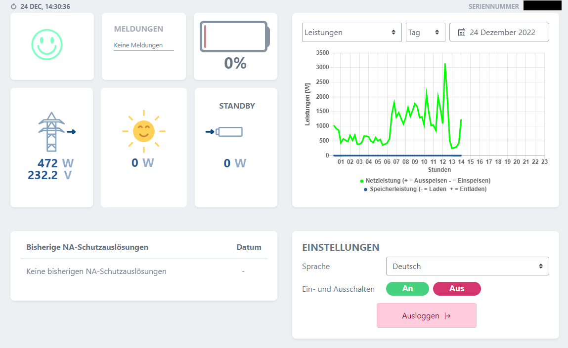

              Um den Wert der Visu zu bekommen, muss man die Leistung des Speichers (16384 - ist glaube ich fix, steht auch im Excel sheet) von der Leistung des Smartmeters abziehen!!

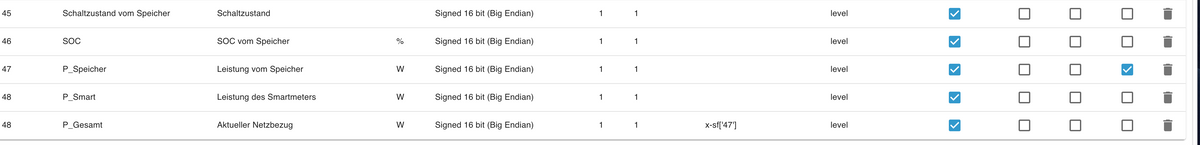

              Das ganze habe ich dann im Adapter (P_Gesamt) unter Formel mit x-sf['47'] selbst realisiert. Bitte beachte, dass dazu beim Einlesen vom Leistungswert des Speichers (47) SF markiert werden muss. Damit bildet man ein Werte-Array, welches dann später zum Berechnen benutzt werden kann.
              Da Grundsätzlich bei allen Werten vom Speicher nur 2 Datenbytes gesendt werden (SAX-Excel Sheet), solltest Du den Datentyp im Adapter auf 16Bit einstellen.
              Anbei meine Konfiguration wie es funktionieren sollte:

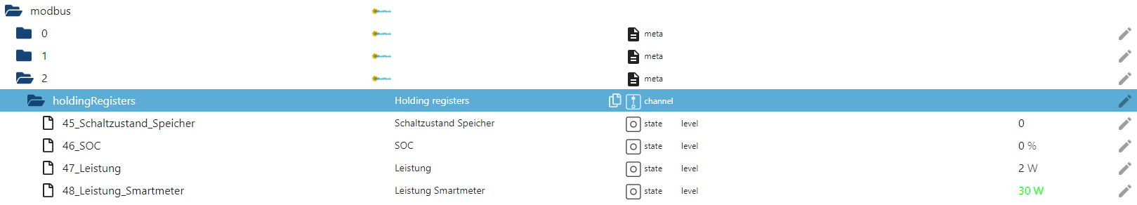

                Hast Recht, bin mittlerweile auch auf den Berechnungswert gekommen ich subtrahiere einfach die 16384 Vom eingelesenen wert und dann stimmen die daten, ich lese alles mit unsigned 16 bit big endian, dann steht bei schaltzustand die 1 und nicht die 4 und schon passt wieder alles
                Wenn ich wieder zu Hause bin, kann ich screenshots mat dazu legen

                  Nachtrag:
                  Geht noch einfacher. Habe gerade gesehen, dass im SAX-Excel Sheet 16384 als Offset für beide Register 47 und 48 steht. Super versteckt 🙂
                  Damit kann man sich das Umrechnen gleich sparen und einfach das Offset direkt im Adapter eintragen:
                  Somit entfält auch der zusätzliche Datenpunkt P_Gesamt.
                  So, damit sollte dann alles zur Zufriedenheit laufen 😇

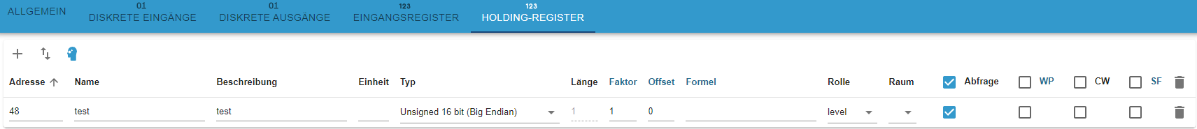

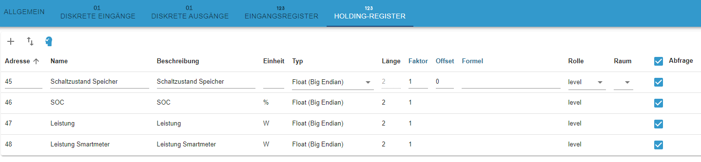

                          für alle die über den Eintrag fallen.
                          aktuell hab ich es mit folgenden Einstellungen gelöst.
                          (Benötigt wird der Modbus adapter)
                          da ich da nur Daten lesen will muss nur das Register Holding ausgefüllt werden
                          und schon bekommt die Nötigen Daten die der Speicher ausgibt
                          vielen Dank noch mal an @Jockel
                            TobStar @Farmer-cb last edited by TobStar
                            In dem Moment wo man es schreibt, fällt einem auf das der Haken bei Alias verwenden noch drin war, nimmt man den raus tut es ...
                            Wichtig für alle anderen die auf diesen Post stoßen, der Port ist nicht mehr 3600, sondern 504.
