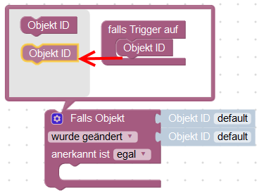

      So sieht das aus.
      Man fügt einen Eingang hinzu.

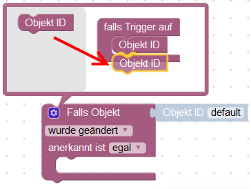

      Man entfernt in wieder.

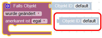

      Und zack hat man eine "Leiche".
      Bluefox bekommt diesen "Schönheitsfehler" z.Zeit nicht weg.
      Er hat aber eine leichte Lösung dafür: "Script speichern. Script neu laden. Und weg ist die Leiche."
      Ihr glaubt gar nicht was ich alles veranstaltet habe um das Ding aus umfangreichen Blocklys wieder raus zu kriegen. :roll:
      Auf das einfache speichern und neu laden bin ich nicht gekommen :oops:
