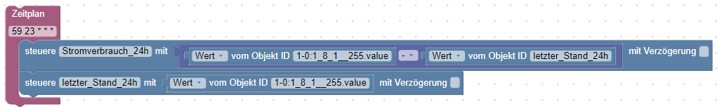

      Hallo Community,
      ich habe folgendes interessantes Phänomen; und zwar habe ich einen Datenpunkt, der mir immer wieder auf 0 gesetzt wird, bzw. als 0 angezeigt wird.
      Und zwar geht es um diesen Freund hier, Stromverbrauch_24h
      Jeden Tag um 23:59 führt ein kleines Blockly einen Vergleich des Stromzählers mit Stand vor einem Tag gegen aktuellen Stand durch und stellt den Wert entsprechend ein.
      Wenn ich für diesen Datenpunkt in die History schaue, bekomme ich da auch ordentliche Werte angezeigt:
      warum um alles in der Welt ist er denn dann bei den Objekten mit "0" ???
      Hat jemand eine Idee ? Es ist zum verzweifeln 😞
      Steffen

        Mal probier eine kleine Pause zwischen den Steuer Blöcken einzubauen, oben soll er noch rechnen mit einem wert den du fast Zeitgleich schon neu beschreibst.
          paul53 @Cinimod last edited by
          @cinimod sagte: soll er noch rechnen mit einem wert den du fast Zeitgleich schon neu beschreibst.
          Die Reihenfolge stimmt, also bringt eine Verzögerung nichts. "Wert vom Objekt ID ..." arbeitet synchron.

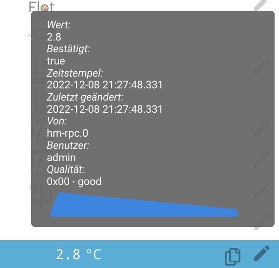

            geh mal mitcder Maus auf den Wert in den Objekten.
            was steht als Quelle in dem popup?

                @steffensammet sagte in Datenpunkt wird immer wieder auf 0 gesetzt:
                Ich sehe als Wert für
                Stromverbrauch_24h: 0
                Das weiß ich!
                da kommt aber so etwas
                und das von ist interessant

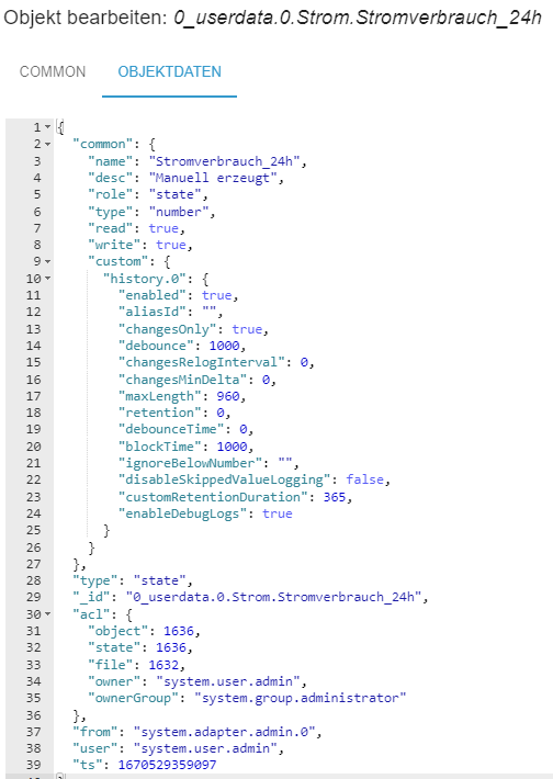

                    ich fürchte da wird 2x so schnell hintereinander geschrieben dass der zweite Wert durch die Blocktime nicht historisiert wird, aber in den Objekten steht.
                    aber warum?
                    läuft noch ein weiteres Skript was den DP beschreibt?

                      @steffensammet Um das festzustellen, erstelle mal einen Debug-Trigger auf den Datenpunkt:
                        Homoran Global Moderator Administrators @paul53 last edited by Homoran
                        Typisch Paul in Perfektion 👍
                        Das wirkt erst um Mitternacht. Dafür dann mit präziser Info.
                        @steffensammet
                        Ich hätte einfach nach dem Datenpunkt in den Skripten gesucht.
                          steffensammet last edited by
                          Super! Danke euch beiden; ich versuche das mit dem Debug Skript einmal 👍
                          Was schonmal geholfen hat war eine Pause (20 Sekunden) in dem mini-Blockly oben.
