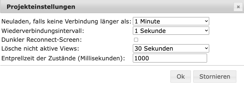

              Ich hole mal dieses Langzeit-Thema wieder hoch: durch Zufall habe ich hier in einem Beitrag diese Werte als Empfehlung in den Einstellungen im Setup vom VIS - Projekt gefunden.
              Und damit sind meine langjährigen Reloadproblem bei Screen-On von Fully-Browser und VIS.app verschwunden. Ich vermute den kritischen Punkt bei Entprellzeit. Alles andere hatte ich auch vorher schon mal erfolglos getestet.
              Vielleicht hilft es ja dem einen oder anderen.

                @hansmeier Danke. Aber die Entprellzeit fehlt bei mir in den Einstellungen.

                    @glasfaser Das Thema nervt mich schon seit mind. 5 Jahren. Habe schon x Stunden mit mögliche Lösungen, verschiedenen Tablets, Einstellungen usw. beschäftig und irgendwann aufgegeben. Es hat einfach nichts geholfen.
                    Die Entprellzeit ist der erste Ansatz der das Problem gelöst hat.

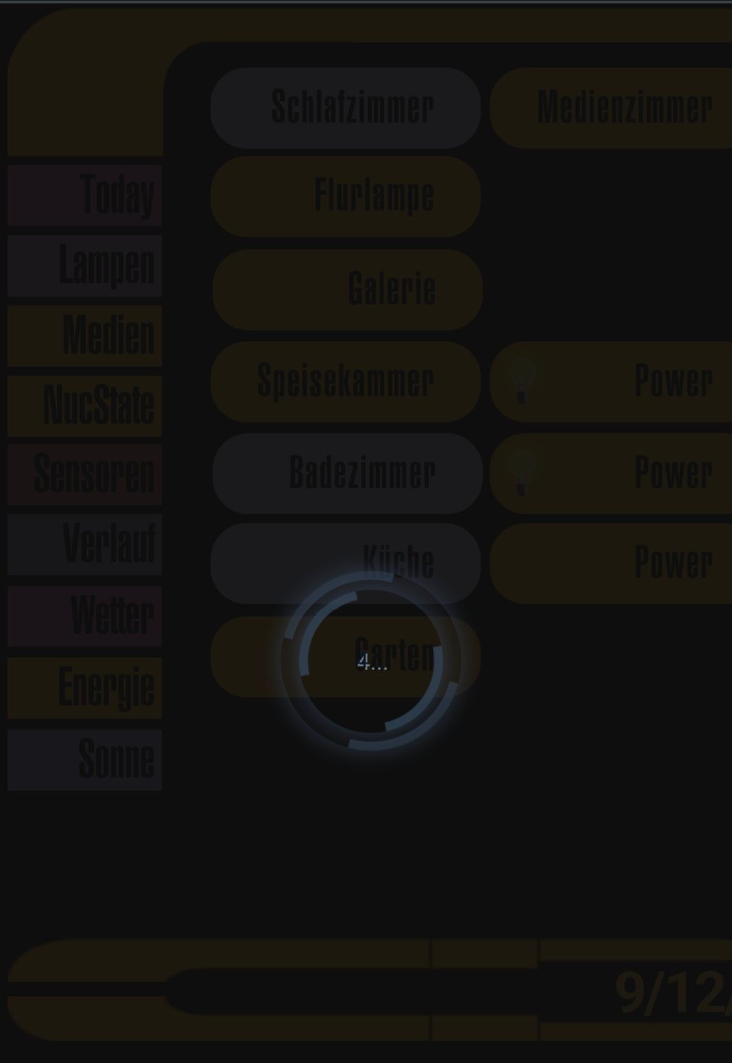

                        @djmarc75 ok, bei meinen Tablets ist ja durch die Entprellzeit von 1000ms-2000ms alles wieder gut. Es handelt sich um 2 x Xoro Megapad, 1 x Samsung Tablet, 1 x iPad und 1 x iPhone. Also alles querbeet .
                        Die Tablet laufen mit Fully Browser oder VIS.app. Hell und dunkel der Tabs wir jeweils über einen Aquara Bewegunssensor gesteuert.
                        Man konnte ganz genau zeitlich verfolgen was passiert:
                        Wenn längere Zeit vergangen war seit dem letzten Hell-steuern des Tablets, dann wurde der Bildschirm ganz normal sofort nach dem Erkennen hell und die VIS sichtbar. Nach ca. 1-2 Sekunden sieht man dann in den Aquaras ein Aufleuchten bzw. flackern und in der selben Sekunde lädt dann das Tablet die Oberfläche neu mit dem bekannten milchigen Bildschirm und dem drehenden Rad. 5-6 Sekunden oder mehr steht man dann wie doof vor dem Tablet und wartet, eine Eingabe machen zu können .......
