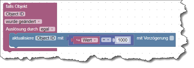

                        @snupy
                        Asynchron-Falle! Der Wert ist noch nicht wirklich geschrieben, wenn der Trigger auslöst.
                        Besser so:
                        Den Baustein "Wert" findest Du im Trigger-Bereich. Der heißt zunächst "Objekt ID" - das kann dann zu "Wert" geändert werden.

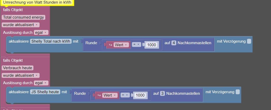

                          bommel_030 @Codierknecht last edited by
                          @codierknecht
                          Passt zwar nicht ganz her, aber funktioniert das auch bei mehreren Triggern oder nur bei einem?
                          Bin in einem meiner Skripte auch in die asynchron Falle getappt und wollte das mit dem Wert testen, hat aber leider nicht geklappt. Ich habs dann aus Zeitmangel auf die drei Trigger geschoben und umständlich umgangen.
                          • Codierknecht
                            Codierknecht Developer Most Active @bommel_030 last edited by
                            @bommel_030 sagte in Zahl aus Datenpunkt durch 1000 teilen:
                            Geht auch. Allerdings hast Du dann keinen Zugriff auf "Gerätename" und müsstest Dir diesen erst wieder aus dem Objekt lesen.
                            Da ist die Lösung über mehrere Trigger durchaus OK, da man sonst innerhalb des Trigger erst wieder das jeweilige Geräte ermitteln müsste und das Ganze dann schnell unübersichtlich und schwer wartbar wird.
                            Ein Gerät => ein Trigger => ein Code

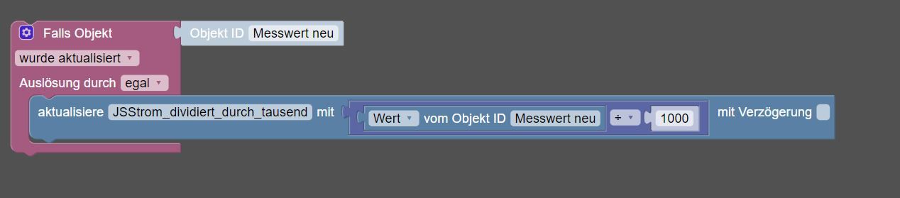

                              Snupy @Codierknecht last edited by
                              habe es angepasst ... fertig sieht es jetzt so aus
