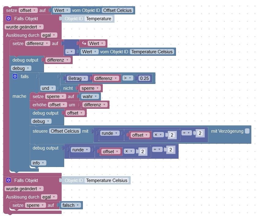

              Versuche es mal mit diesem Blockly. Als Trigger muss die Netatmo-Temperatur verwendet werden.

                      Das sollte mit dem verlinkten Blockly nicht passieren, denn es verwendet erhöhe Offset um Differenz.

                          paul53 @Schlumpf last edited by paul53
                          @schlumpf sagte: Blockly:
                          Falsch interpretiert:
                          Wert(offset) => offset(0)
                          "differenz" = TW(23,6) - TR(19,3) = 4,3
                          "offset" + "differenz" = 0 + 4,3 =4,3
                          "offset" => [(4,3*2)runden]/2 = 9/2 = 4,5
                          Wert(steuern) => "offset" => offset(Z) = 4,5
                          offset(Z) + tt(19,3) = TR => 4,5 + 19,3 = 23,8
                          Nächster Trigger:
                          Wert(offset) => offset(4,5)
                          "differenz" = TW(23,6) - TR(23,8) = -0,2
                          Betrag ist < 0,25
                            Schlumpf @paul53 last edited by
                            Ah ok, ich verstehe. Der "Wert(offset)" ist ein selbst erstellter Wert?
                            Aber funktioniert das nicht nur dann, wenn die Temperatur auch steigt an der Wetterstation? Sobald die Temperaturen sinken bleibt der Heizkörper trotzdem aus. Klappt dann nur, wenn die Temperatur am Thermostat (bzw. die angezeigte Raumtemperatur) unter die der Wetterstation fällt. Was bei unseren angenommenen 4,5 grad ziehmlich viel ist!
                              @schlumpf sagte: Der "Wert(offset)" ist ein selbst erstellter Wert?
                              Nein, das ist der Wert Z vom Offset-Datenpunkt des Thermostaten.
                              TR = tt + Z
                              Datenpunktwert des Thermostaten.
