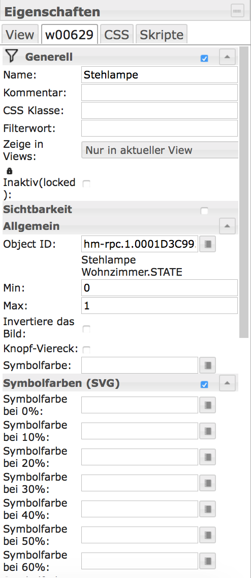

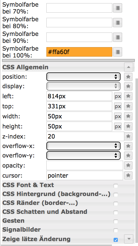

                  Sehr gerne - reicht das? Sind ja nicht viel Einstellungen, wenn ich die Farbe bei 100% rausnehme, funktioniert alles.
                  Wenn ich bei Symbolfarbe schwarz eintrage, ist das icon komplett weg…
                  Komischerweise lief bei vis 0.15.5 alles einwandfrei - jetzt 1.0.4 nicht mehr. Auf 2 verschiedenen ioBroker-Installationen getestet.
