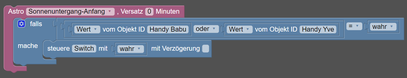

      Ich habe diese Blockly was prinzipiell auch wunderbar funktioniert.
      Leider ist die abfrage ja aber nur einmalig zu Sonnenuntergang.
      Im Winter ist da aber nicht genau dann immer jemand da.
      Wie müsste es den aussehen wenn ich zwischen Sonnenuntergang und 23 Uhr abfragen möchte ob jemand da ist und dann schalten.
      Würde mich über eure Hilfe freuen und danke!

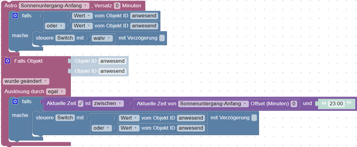

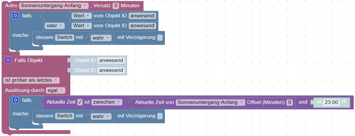

          Was sind das für Werte (Handy xx)? Boolean? Dann brauchst Du nicht nochmal auf "= wahr" prüfen, da der Vergleich bereits einen Bool zurückgibt.
          Ich vermute mal das ist die Anwesenheit?
          Du brauchst auf jeden Fall weitere Trigger.
          Was soll denn passieren, wenn:
          • Alle anwesend sind
          • nur einer anwesend ist
          • alle abwesend sind

            paul53 @Codierknecht last edited by paul53
            @codierknecht sagte: alle abwesend sind
            Wenn das Licht am Abend auch automatisch ausgeschaltet werden soll, wenn beide die Wohnung / das Haus verlassen:

              @paul53 Danke werde ich mal Testen.
                Babu242 @Codierknecht last edited by
                @codierknecht Sind eigene Datenpunkte für wenn Handy im W-Lan.
                Licht soll angehen wenn Babu oder Yve zwischen Sonnenuntergang und 23 Uhr im W-Lan sind bzw. ins W-Lan gehen
