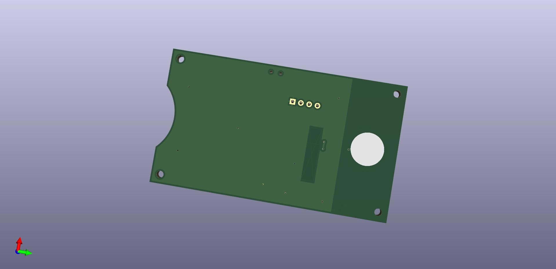

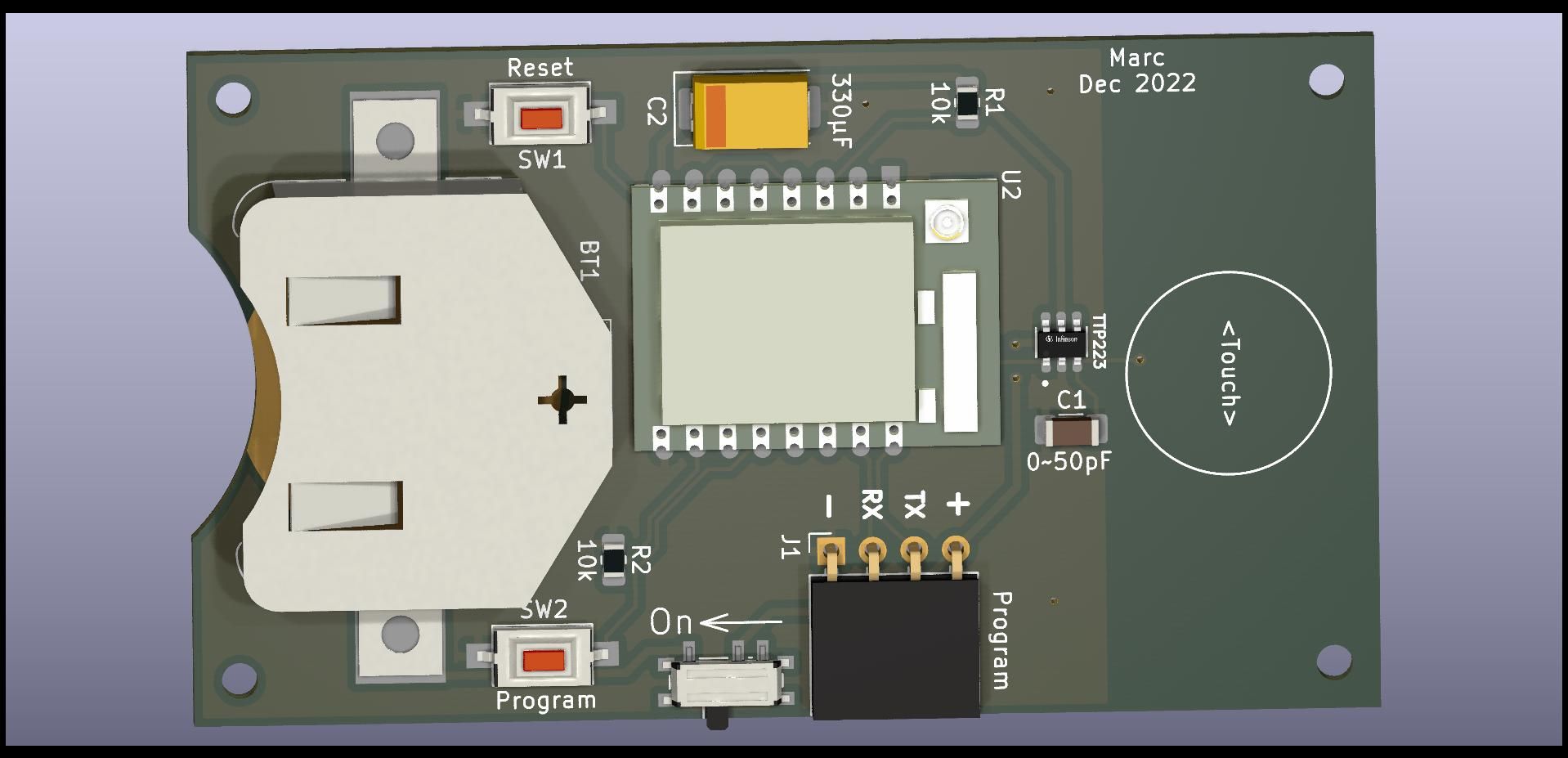

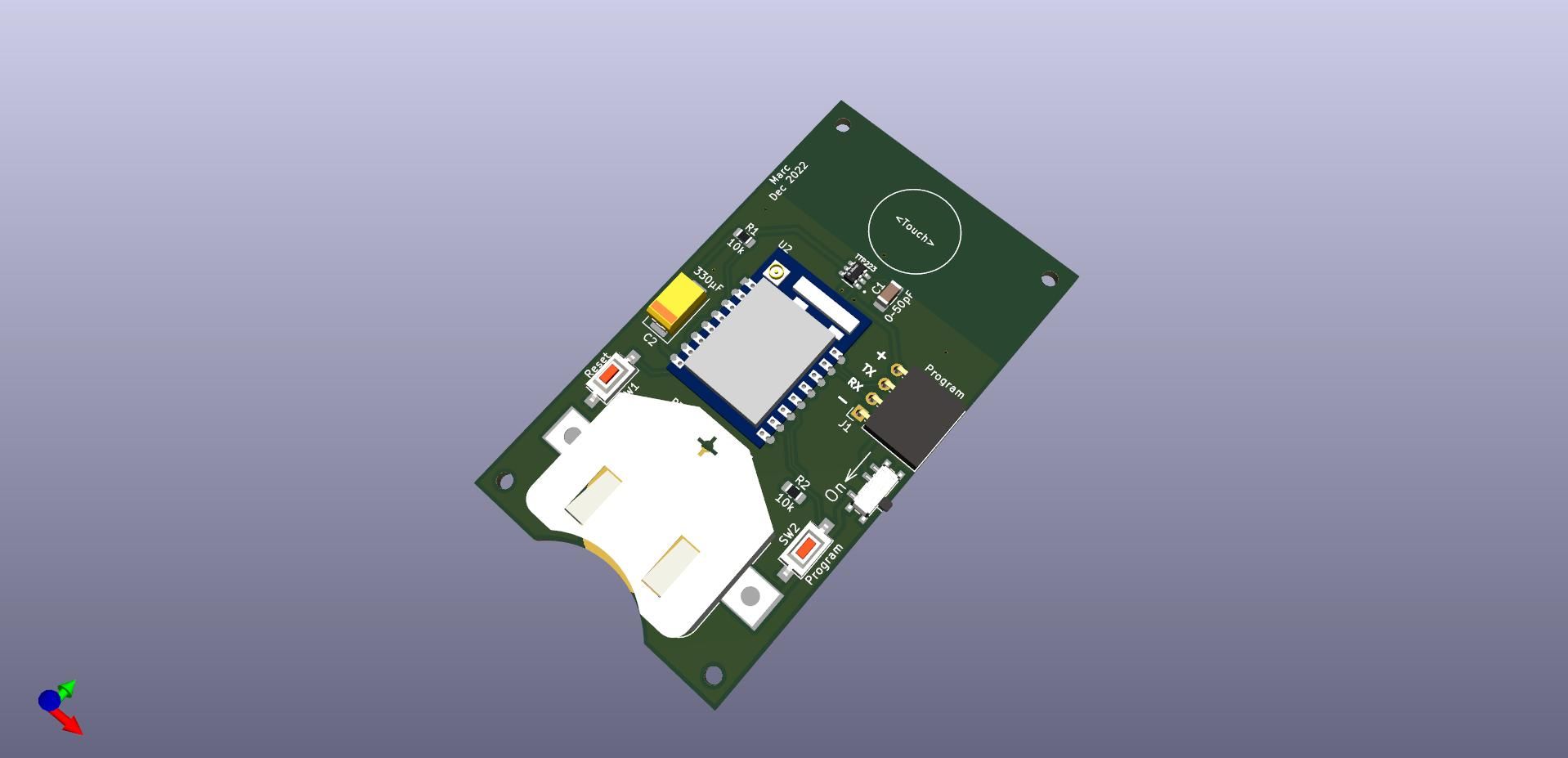

      Meine Idee ist nun, mit einem kapazitiven Sensor (TTP223) und einem ESP8266 - angetrieben von einer Knopfzelle - mich per Smartphone benachrichtigen zu lassen, sobald der Teig den Sensor fast erreicht.
      Die Elektronik und Programmierung ist kein Problem, sondern eher wie ich ein vernünftiges Gehäuse dafür erstellen kann. Hat jemand Tipps, wie man ohne große Vorkenntnisse eine CAD-Zeichnung erstellt, die man dann zum 3D-Druck geben kann?

          Die Sensorfläche ist auf der Rückseite der Platine und zwischen der "Touch"-Fläche und dem Finger (bzw. in meinem Fall Teig) können sich 3-4mm Luft oder Gehäuse befinden, es wird trotzdem detektiert. Insofern kann ich die Platine einfach in das unten geschlossene Gehäuse legen.
          Danke für den Hinweis!
