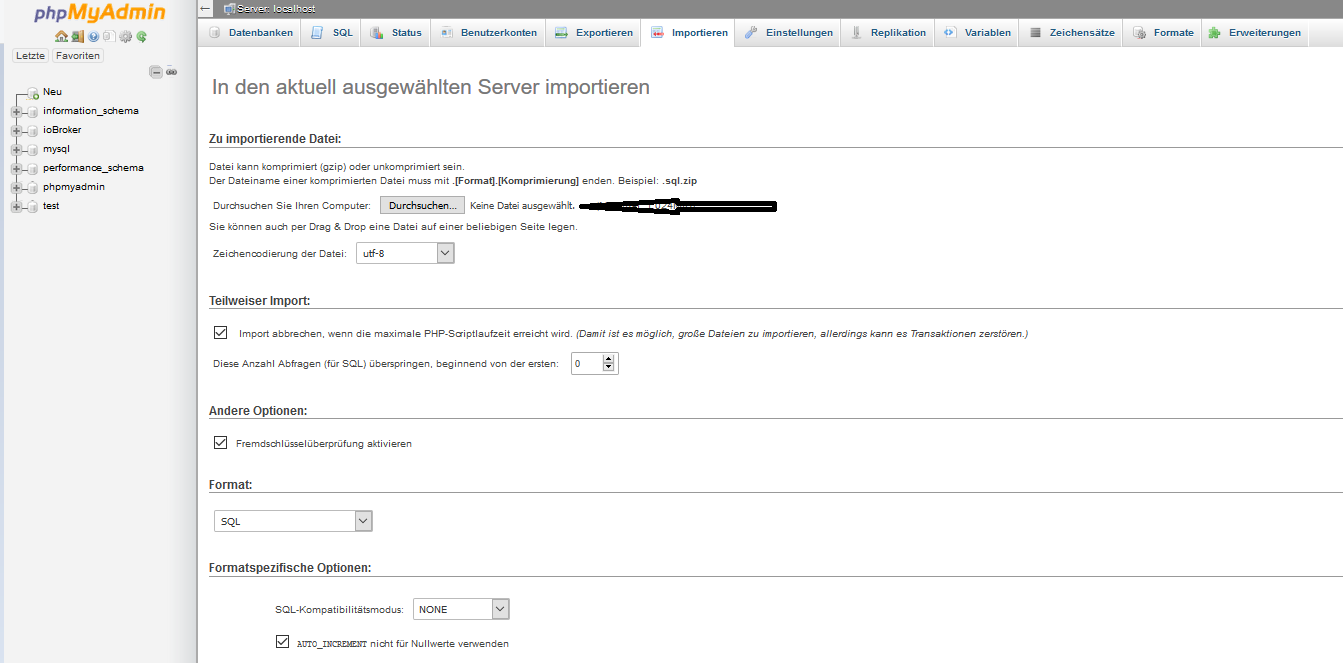

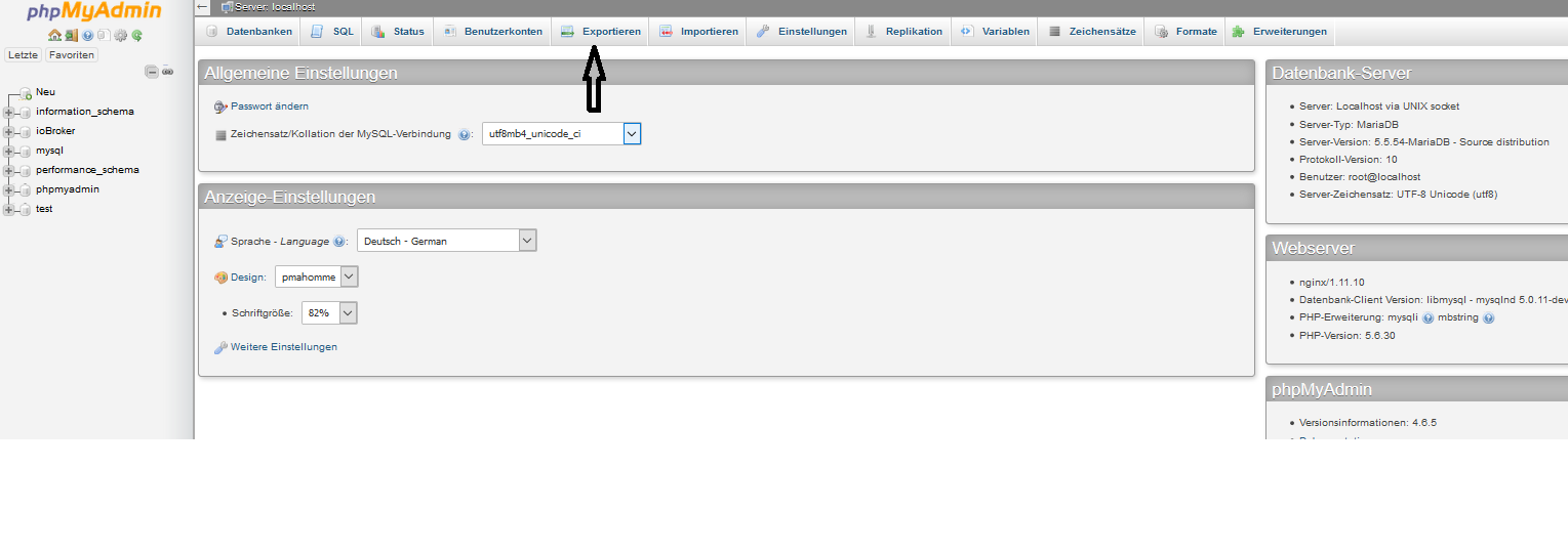

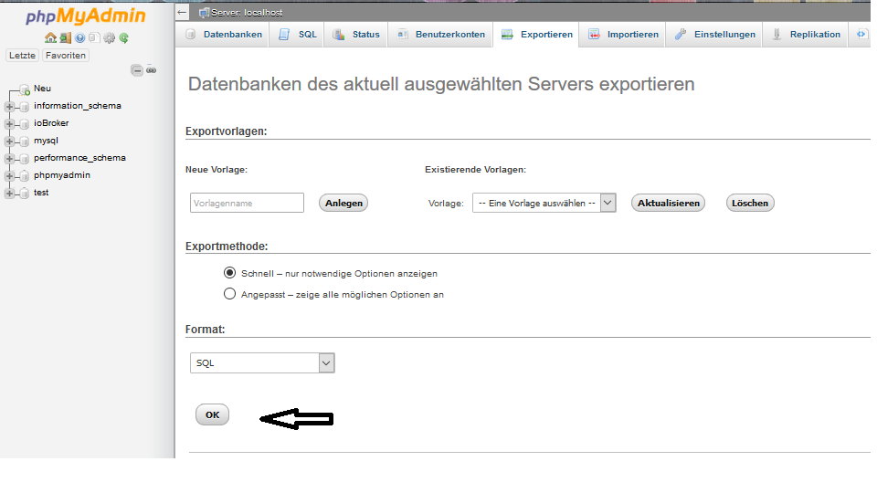

      da ich mir eine neue Synology gekauft habe, wollte ich die MariadB von der einen auf die Andere Synology umziehen lassen.
      Hierfür habe ich die Datenbank unter MyAdminPHP exportiert und dann auf der neuen Synology wieder importiert.
      Soweit so gut. Bis hierher gab es keine Fehlermeldungen.

          Wie hast du den Export/Import gemacht per Tabelle oder einen komplett dump?
          Hast du die Header mitgenommen ?
          Sind die Daten in die richtigen Tabellen importiert (booleans/String/number)
          Ich habe dieses Wochenende dasselbe gemacht und vergleichbare Fehler gehabt/gelöst brauche aber mehr Infos zum die weitere zu helfen was du genau gemacht hast
          ~Dutch
          Send from mobile device

            Hier beschreibe ich meinen Weg mal, vielleicht kannst du damit etwas anfangen:
            Ich versuche gerne auch genauere Infos zu finde, aber vielleicht sagt dir das ja schon etwas.
            Gruß Sven
