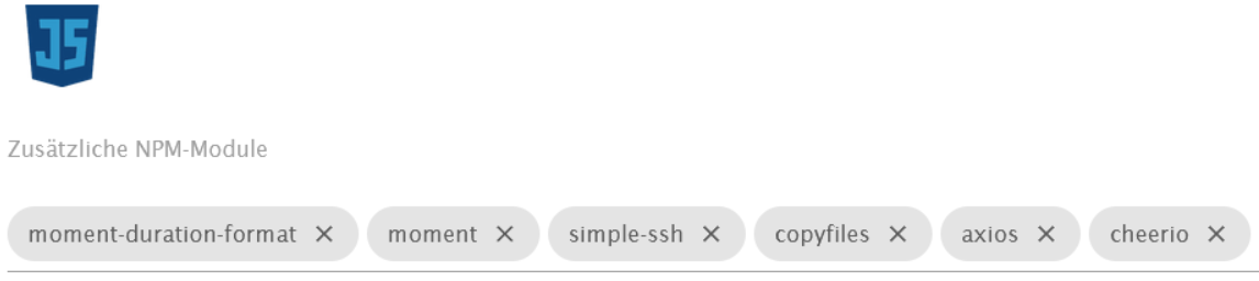

      Einstellung im Javascript-Adapter:
      cheerio im ioBroker:
