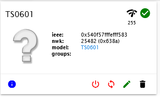

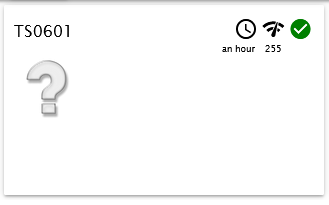

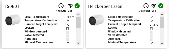

      ich habe Probleme bei der Kopplung von Brennenstuhl Heizkörperthermostate.
      Bei der Kopplung werden die Geräte gefunden und eingebunden. Es erscheint jedoch in der Geräteliste ein Fragezeichen und Objekte tauchen auch nicht auf.
      Hat jemand schon dieses Problem gehabt, bzw. kann mir weiterhelfen?

        Thomas Braun Most Active @NorbertM93 last edited by Thomas Braun
        @norbertm93
        Da wirst du wohl mehr Informationen zu den Dingern liefern müssen.
        Vorder- und Rückseite der 'Gerätekachel' ist nie verkehrt.
        Ein Log vom Adapter-Start kann auch hilfreich sein.
            @norbertm93
            Das hatte ich fast schon vermutet.

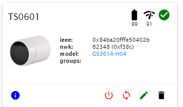

            Unter dem Suchstickwort TS0601 findet sich einiges zu der Gerätevariante. Wird von diversen Herstellern (tw. mit leichten Abweichungen) für 'ihre' Thermostate verwendet.
            Der zigbee-Adapter wird in welcher Version verwendet?
            Vielleicht da mal auf die github-Version springen.
                @norbertm93

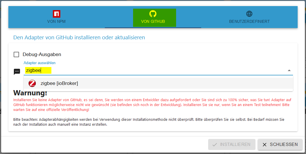

                Das ist die akutellsteste (noch heiß von der Werkbank der Maintainer).
                Empfehle ich eigentlich ungern, könnte aber hier weiterhelfen.
                Im Experten-Modus (der heißt nicht ohne Grund so!) über 'Octocat / die Katze' installieren:
                Xardas18 1 Reply Last reply Reply Quote 0

                  Das hatte bei mir mit der vorgeschlagenen Lösung so vor einigen Wochen funktioniert:

                      Xardas18 @Thomas Braun last edited by
                      @thomas-braun
                      Ja, mit der github-Version hatte es funktioniert und läuft seit dem problemlos.

                        NorbertM93 @Xardas18 last edited by
                        @xardas18 @Thomas-Braun
                        Bei mir hats jetzt auch geklappt. Danke für die Hilfe.

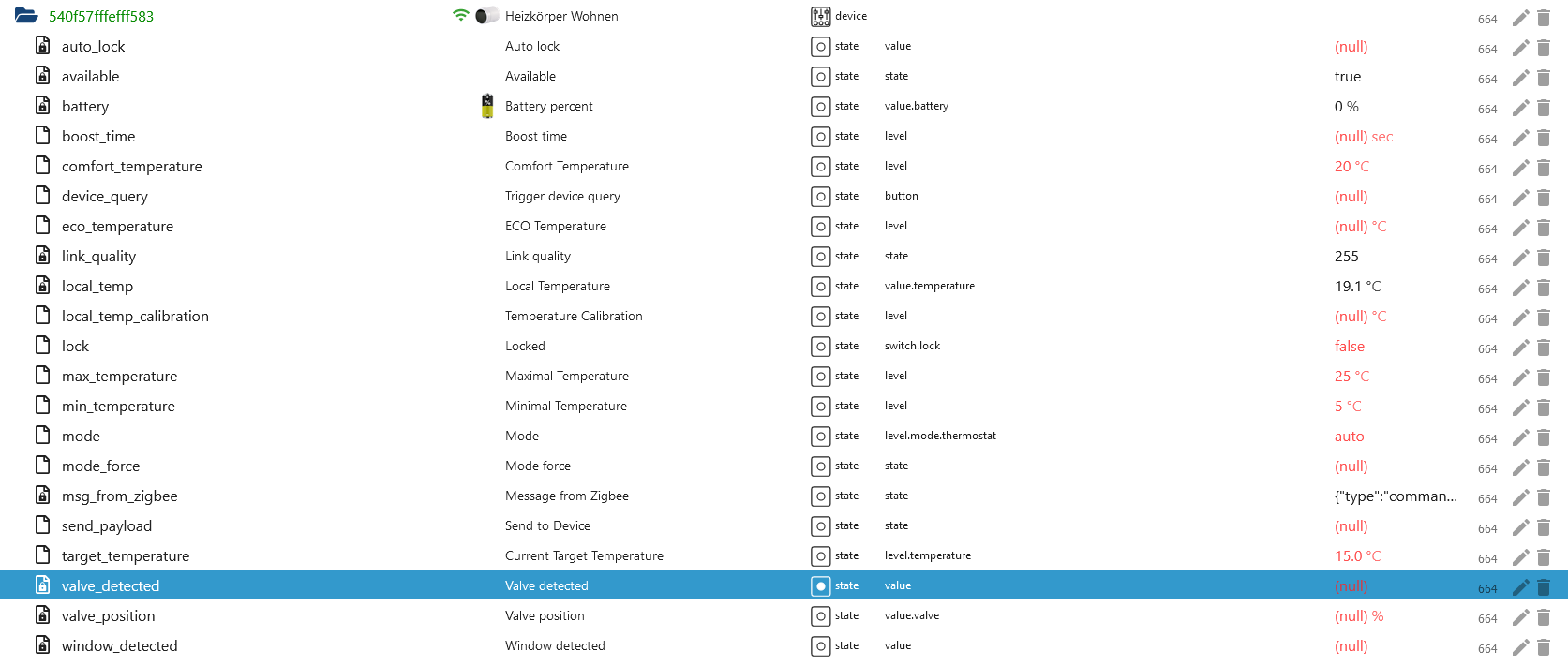

                          Anbei die Übersicht der bei mir automatisch angelegten DP:
                          Richtig nutze ich davon nur target_temperatur, local_temp und battery für den Adapter heatingcontrol sowie Jarvis.

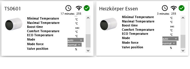

                            bei mir sind nicht so viele Datenpunkte da... Woran könnte das liegen? Soll ich die Thermostate mal neustarten, bzw. Batterien raus?

                                Meinem Kenntnisstand nach müssen manche Werte auch erstmal vom Gerät gesendet werden. Sie werden nicht aktiv gepollt.
