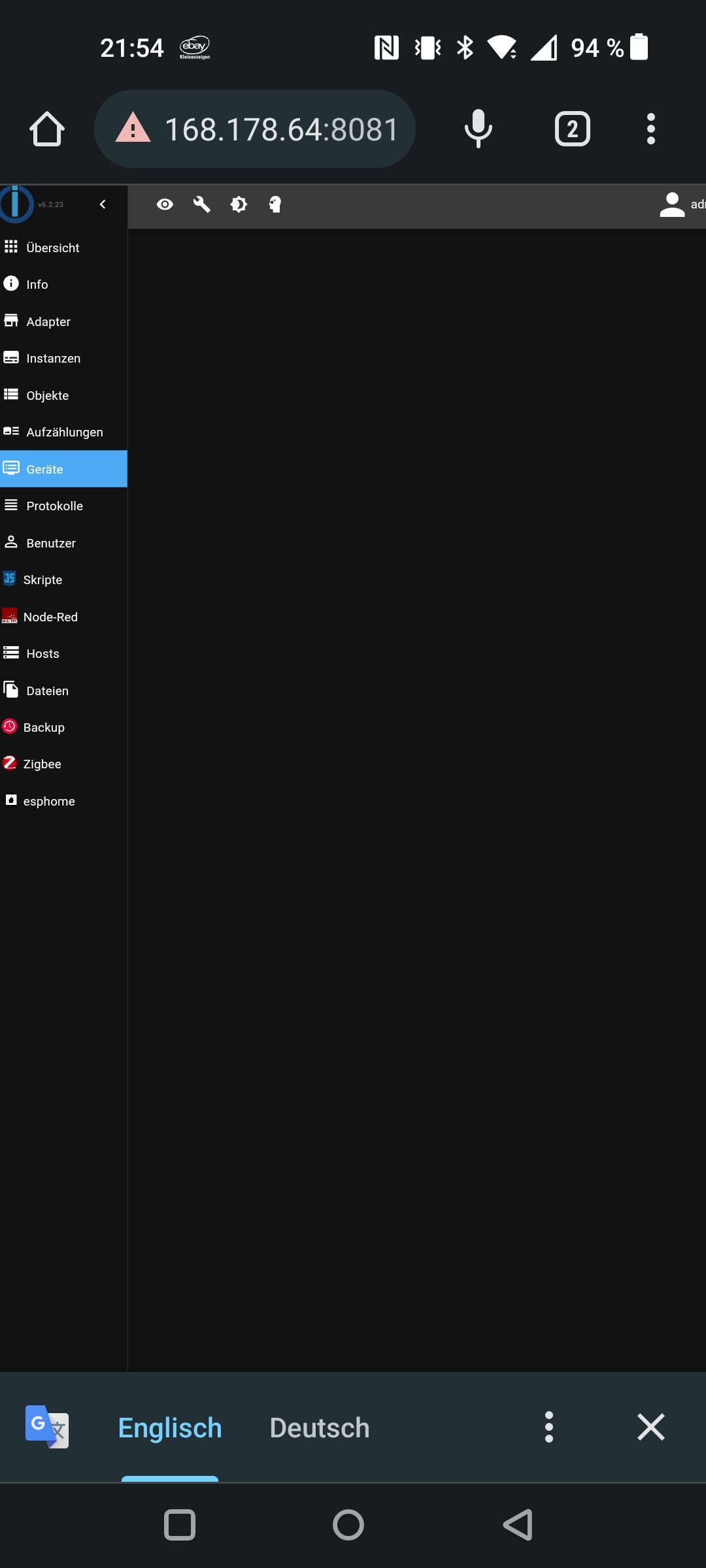

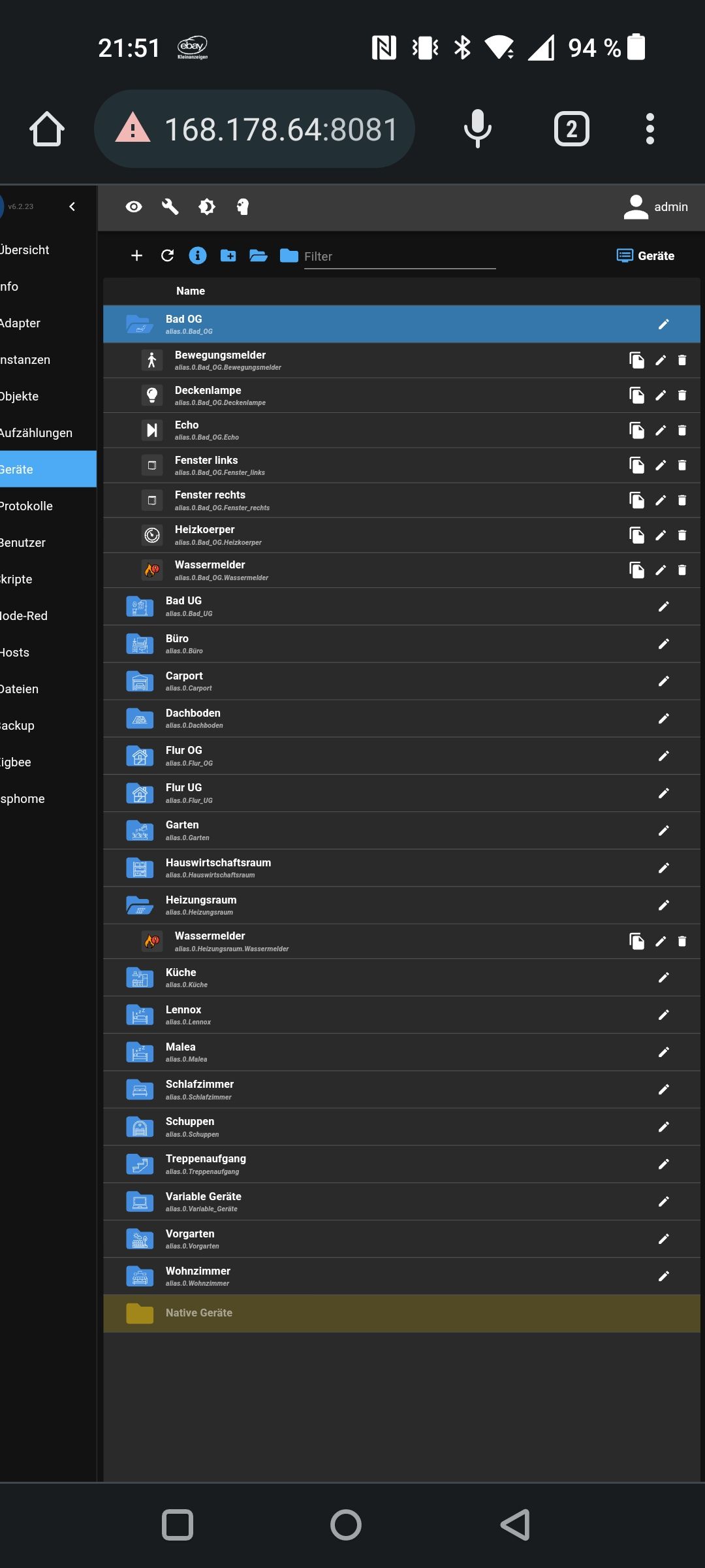

      Leider kann ich seit dem kein Gerät mehr über den Devices Manager editieren. Es öffnet sich die Seite mit den Geräten:
      Dann suche ich mir ein Gerät und klicke auf den Stift zum bearbeiten. Es kommt nur eine leere Seite. Ich habe es im Firefox, Chrome und Chrome unter Android probiert.

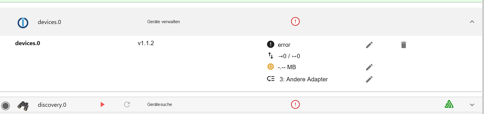

          Wenn ich versuche den Adapter erneuert zu installieren kommt folgendes:
          $ iobroker add devices --host Iobroker
          INFO: Directory "/opt/iobroker/node_modules/iobroker.devices/www" was not found! Nothing was uploaded or deleted.
          host.Iobroker error: this adapter does not allow multiple instances
          ERROR: Process exited with code 19
