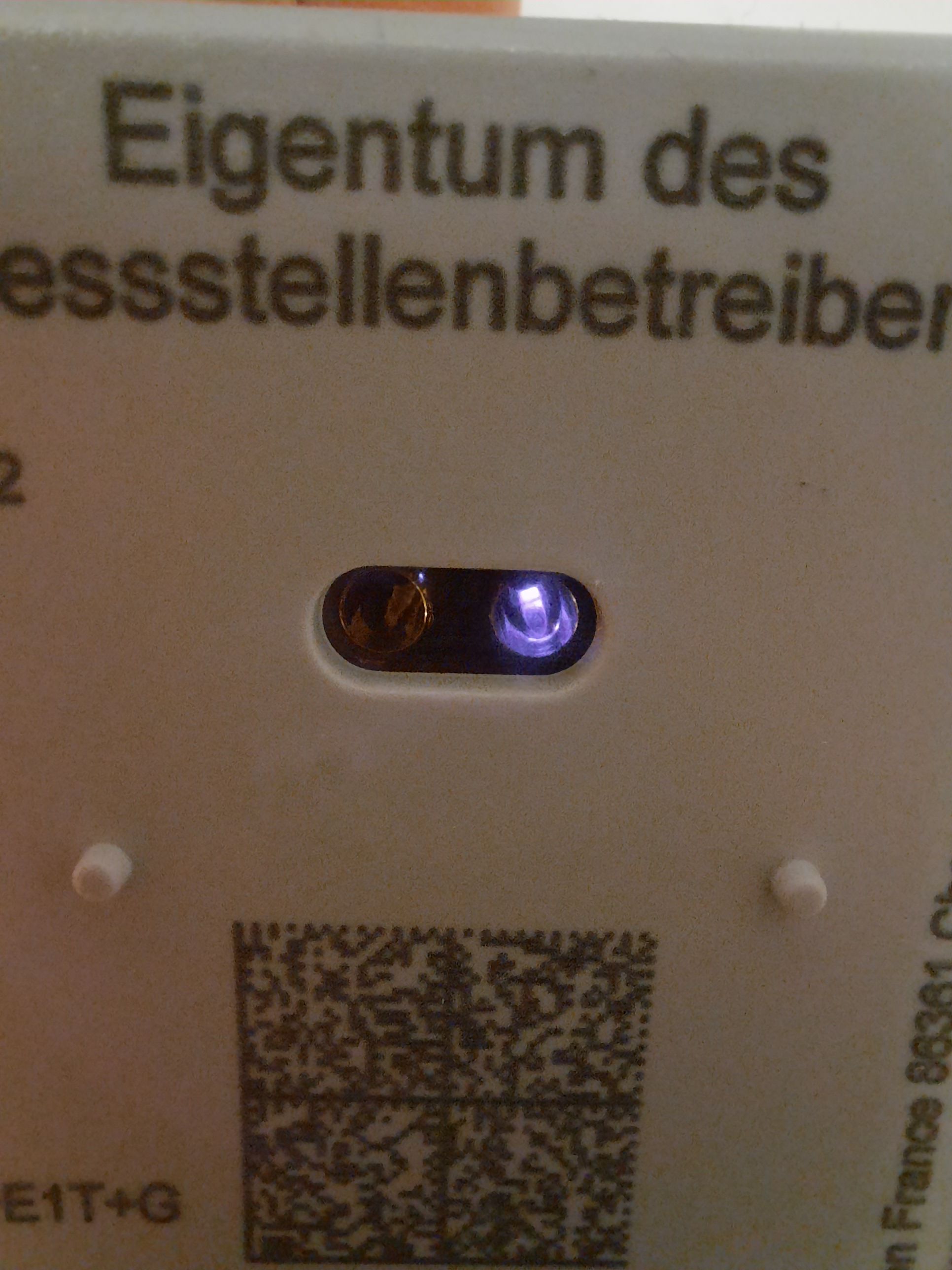

      Euer Smart Meter sendet ständig die aktuellen Verbrauchsdaten. Das geschieht über die "Info Schnittstelle". Das ist die gleiche Schnittstelle, die auch die anderen Lösungen verwenden. Die "teuren" Leseköpfe haben eine Sendediode, welche aber in Wirklichkeit nie zum Einsatz kommt. Es wird lediglich die Empfangsdiode verwendet. Mit Eurem Handy könnt ihr kontrollieren, ob der Zähler Daten sendet. Die Kamera erkennt auch Infrarot Strahlen!
      Info: Aus Datenschutzgründen werden diese Informationen aber meist erst nach der Eingabe einer PIN (diese muss mit einer Taschenlampe und Lichtimpulsen auf die Datenschnittstelle freigeschaltet werden) gesendet. Bitte hier den Netzbetreiber kontaktieren.

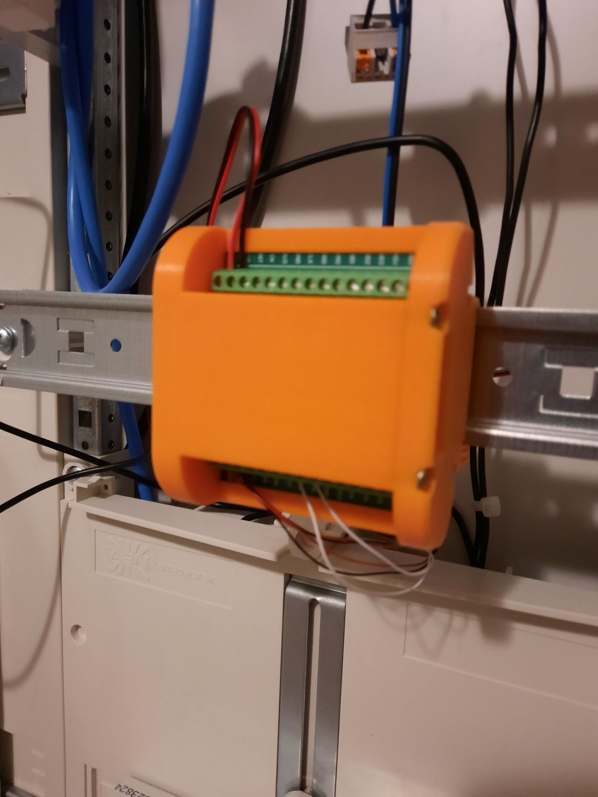

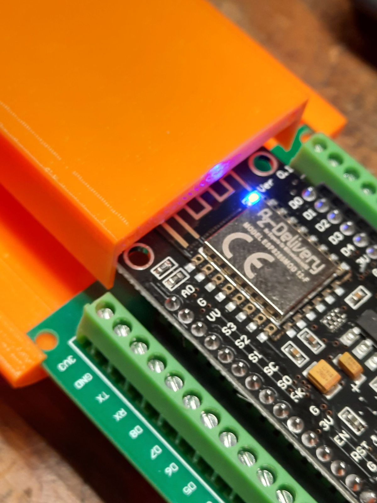

      Diese Daten werden dann in einem Microcontroller verarbeitet und per MQTT an den MQTT Adapter gesendet. Derzeit können bis zu 4 Zähler ausgewertet werden.

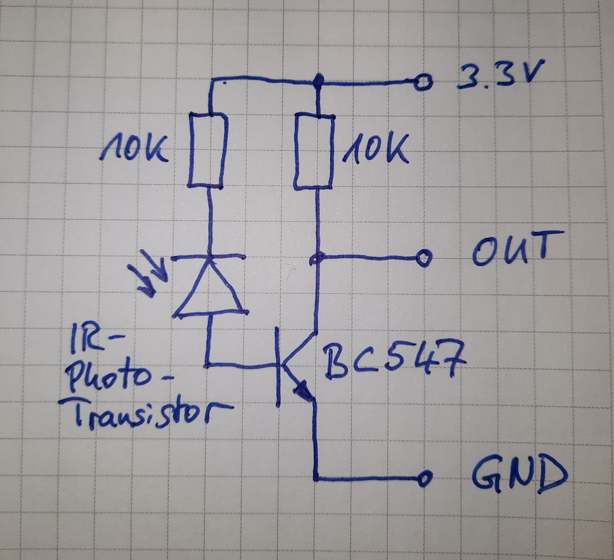

      Welche Teile brauche ich?
      Es werden nur 4 Bauteile pro Zähler benötigt.
      • 2 x Widerstand 10K Ohm
      • 1 x Transistor (z.B. BC547)
      • 1 x Photodiode

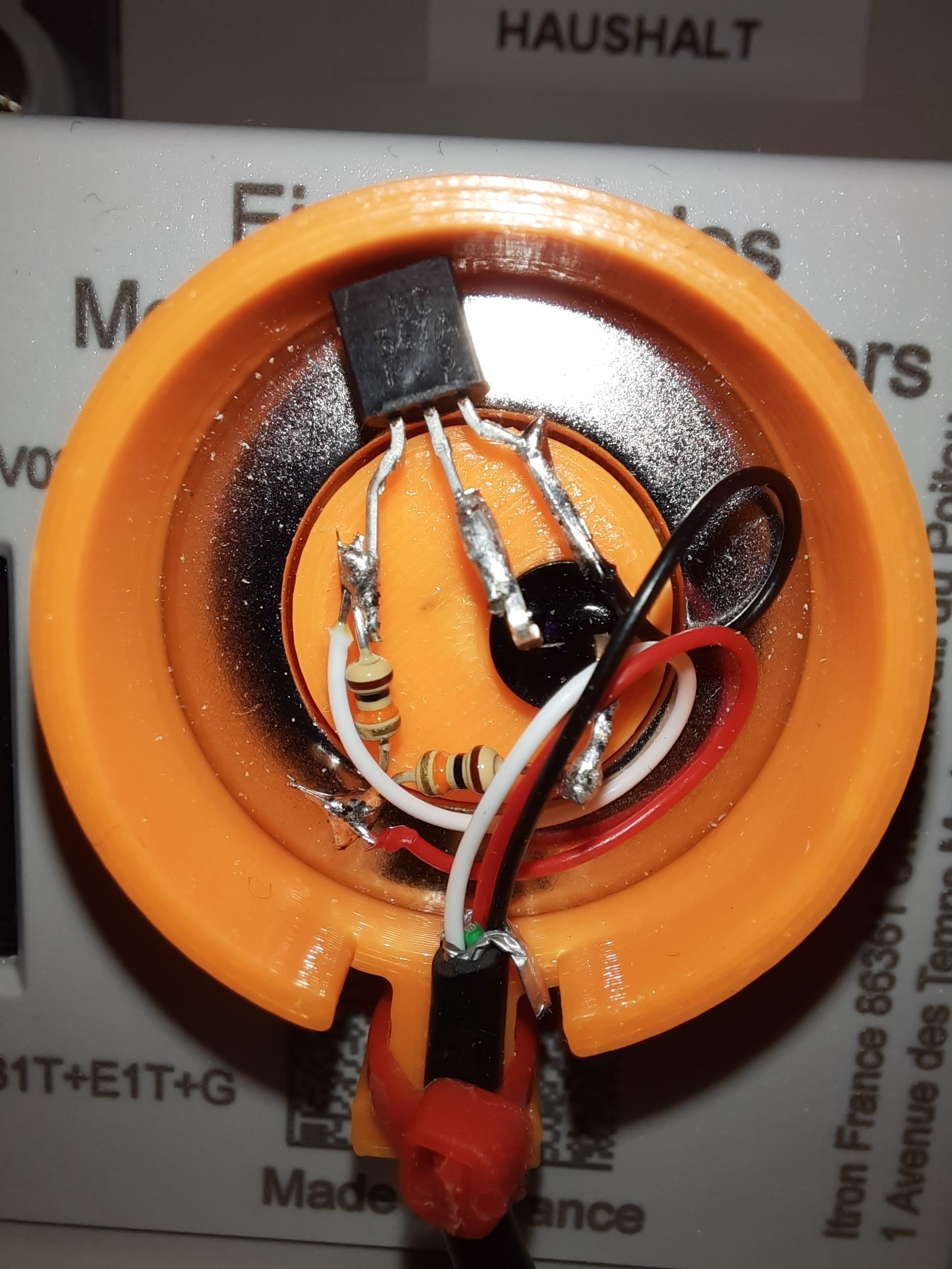

      Wie sieht das in der Praxis aus?

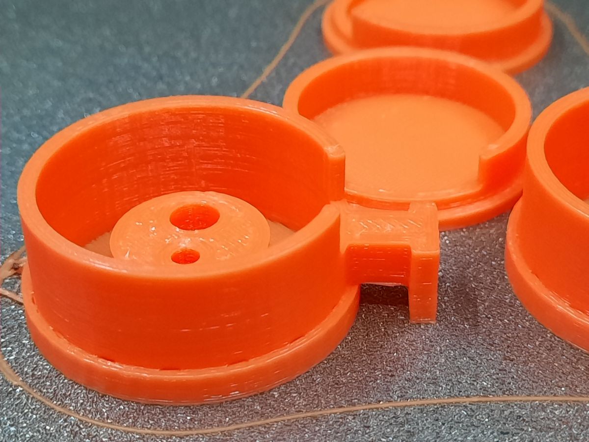

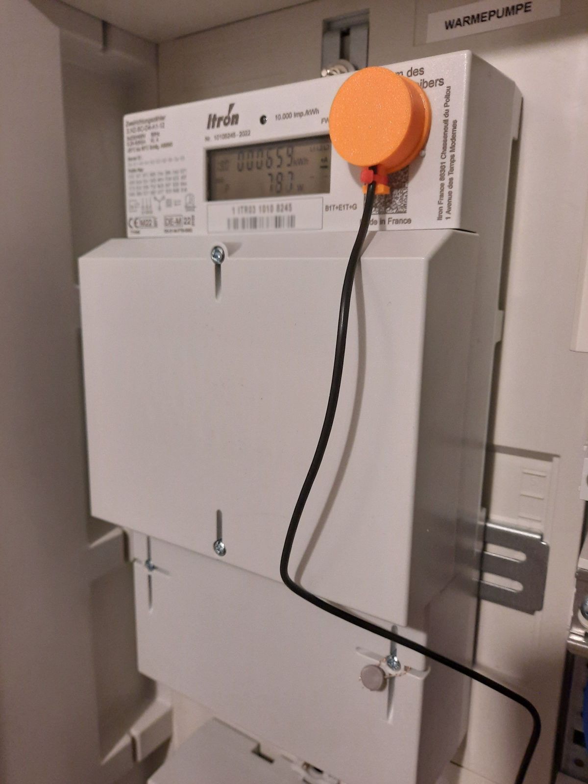

      Wer einen 3D Drucker hat, kann sich das Gehäuse selbst drucken (Thingiverse). Wer keinen hat, kann einen Bausatz auf www.kidbuild.de bestellen. Die Bauteile finden im Lesekopf Platz. Der Magnetring hält den Kopf an der richtigen Stelle fest.
      Wo finde ich die Software für den ESP8266?
      Die Software ist "open source" und kann unter: https://github.com/mruettgers/SMLReader
      heruntergeladen werden.

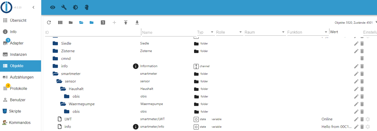

      Was sehe ich in iobroker?

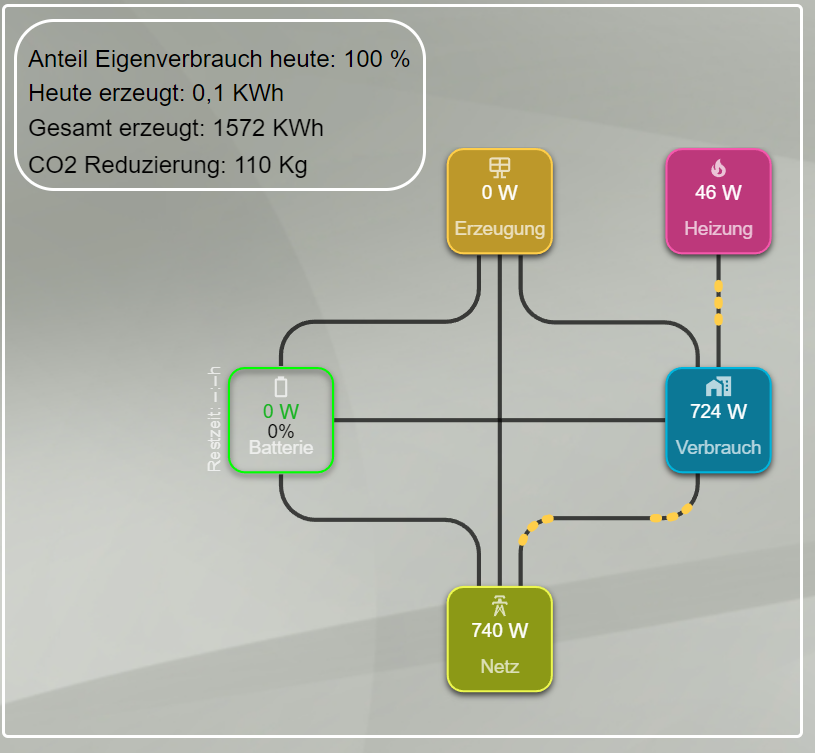

      Je nach dem, welche Werte der Energieversorger ausgibt, erscheinen die Werte in iobroker:
      • Der aktuelle Verbrauch
      • Der aktuelle Zählerstand Bezug
      • Der aktuelle Zäherstand Lieferung

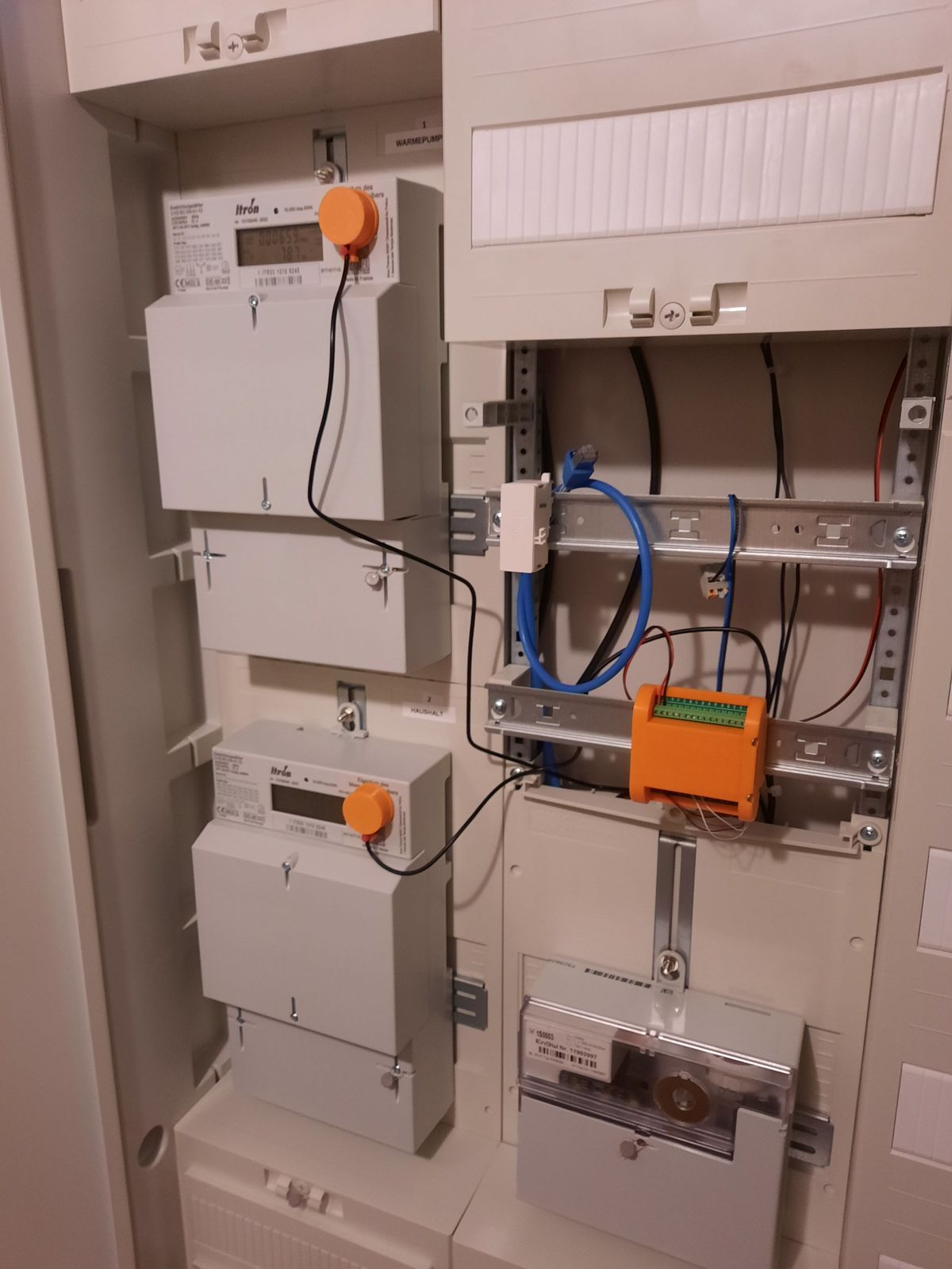

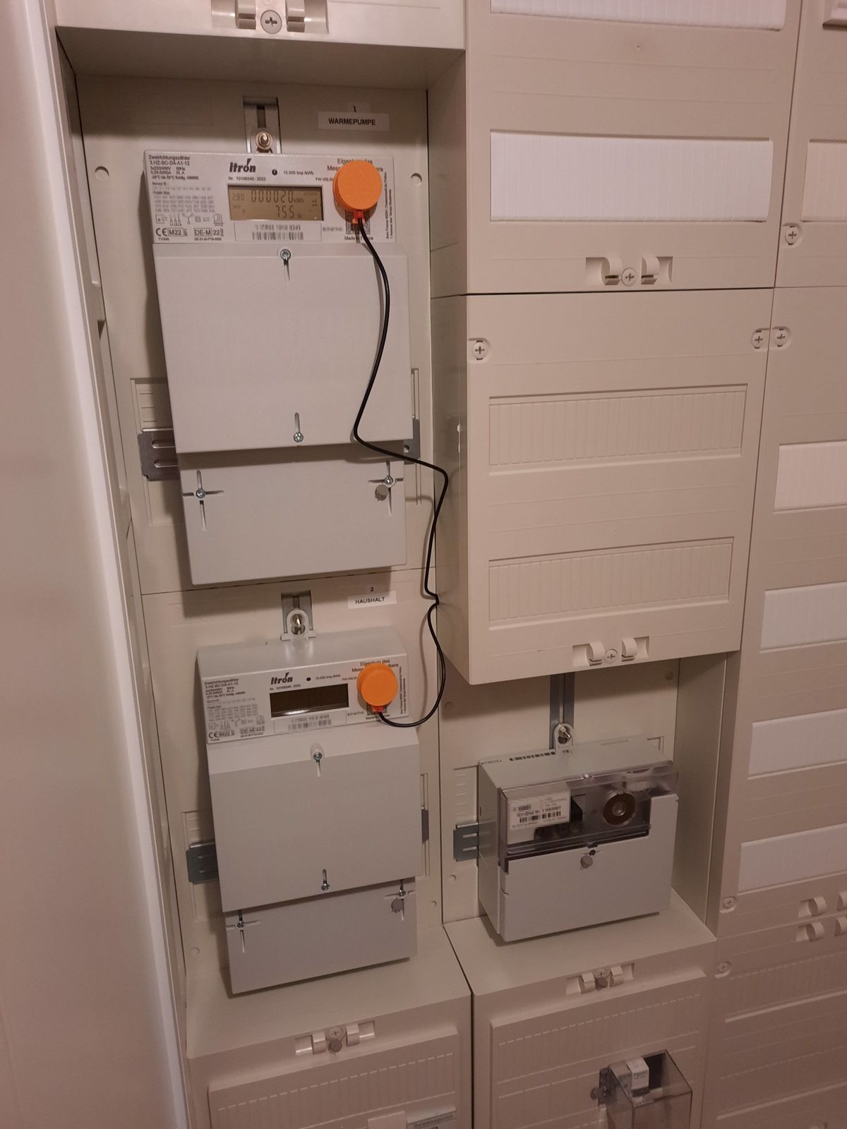

      Wie sieht das in der Unterverteilung aus?
      Hier mal ein Beispiel, wie eine Kaskaden Schaltung aussehen kann:
