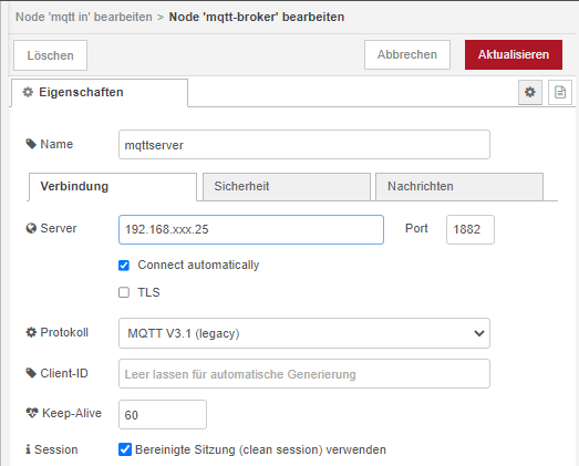

      • MQTT Port im Shelly Adapter ist 1882 und die "MQTT-Listen-IP" ist auf 0.0.0.0 (Zugriff von allen IPs zulassen) eingestellt
      Die Shellys 2.5 (neueste Version 20221027-092056/v1.12.1-ga9117d3, IP: 192.168.xxx.51) sind entsprechend konfiguriert und tauchen in der Liste "Objekte" auf und lassen sich dort auslesen und auch bedienen. In den Shelly Einstellungen hake ich zwar "Use custom MQTT prefix" an, jedoch ist der Haken nach einem Klick auf "Speichern" und dem damit verbundenen Shelly-Neustart wieder weg.

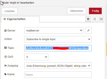

      Nun möchte ich in Node-Red z.B. die Temperatur der Shellys auslesen (sollte irgendwas als mqtt-read sein, um die Einrichtung zu testen). In diesem "mqtt in" Node stelle ich den mqtt-Server entsprechend den Einstellungen im Shelly Adapter ein und nutze als IP-Adresse eben die des odroids. Client-ID bleibt leer.
      Als Topic gebe ich "shellies/shellyswitch25-***405/temperature" ein und QoS = 0 (identisch zum Adapter und der Einstellung im Shelly).
      Die Shelly Nodes lassen sich nicht verbinden und im ioBroker Protokoll erhalte ich die Meldung:
      [MQTT] Shelly device unknown, configuration for Shelly device 192.168.xxx.25 (nodered_0aa557c95e2a95e4 / nodered_0aa557c95e2a95e4 / undefined) does not exist!
      (Anm.: die Zeichenfolge nodered_xyz variiert ständig.)
      Da die Notation in der Klammer etwas der Protokollnachricht
      [MQTT] Device 192.168.xxx.51 (shellyswitch25 / shellyswitch25-***405 / SHSW-25#***405#1) connected! Polltime set to 15 sec.
      ähnelt, probierte ich aus, als Client-ID "shellyswitch25-***405" einzugeben, mit jenem ebenso unbefriedigendem Ergebnis (unterste Meldung ist die älteste der drei):
      [MQTT] Client Error: 192.168.xxx.25 (shellyswitch25 / shellyswitch25-***405 / SHSW-25#***405#1) (Error: Invalid return code)
      [MQTT] Error in function setMqttPrefixHttp (Gen 1) for 192.168.xxx.25 (shellyswitch25 / shellyswitch25-***405 / SHSW-25#***405#1): Error: connect ECONNREFUSED 192.168.xxx.25:80

        @lev Ja das ist leider ein Missverständnis das Du hast. Wenn Du den Shelly Adapter nutzt, dann emuliert der Adapter einen mqtt-Broker aber der ist nicht von aussen zugreifbar. Der Shelly Adapter ist also KEIN MQTT-Broker, auch wenn er über MQTT mit den Shellies kommuniziert.
        Wenn Du also auf die Datenpunkte des Shelly Adapters zugreifen willst, dann musst du die iobroker-IN Nodes nehmen. Die mqtt-Nodes kannst Du nur nehmen, wenn Du einen richtigen mqtt-Broker hast. Den hast Du aber mit dem Shelly Adapter nicht.
        Also in Deinem Fall lösche erst mal die mqtt- Nodes und die mqtt-Konfigurations-Nodes aus Deinem Flow.
        Du darfst auch keine Shelly Nodes nutzen. Es macht keinen Sinn über den iobroker-Adapter und über Node-Red Nodes direkt zugreifen - das funktioniert in den meisten Fällen nicht.
        Grundsätzlich solltest Du wenn Du die Objekte im iobroker hast, immer mit den iobroker Nodes darauf zugreifen und sonst mit nichts.
        Nur falls ein iobroker Adapter nicht richtig funktioniert, kannst Du alternativ NodeRed Nodes nutzen um direkt auf Hardware zuzugreifen.
        Custom Prefix kannst Du auch vergessen - das geht alles nur wenn Du mit einem richtigen MQTT-Broker arbeitest. Entweder mit einem exterenen MQTT-Broker oder dem MQTT-Broker Adapter, aber nicht mit dem Shelly Adapter.
        Also ohne MQTT-Prefix arbeiten und nur mit dem Shelly Adapter und den iobroker Nodes. Ansonsten kann man auch alles über MQTT machen, ist aber für Dich als Anfänger komplizierter. So habe ich das zwar am Laufen, aber Du willst ja erst mal Deine ersten Schritte machen.

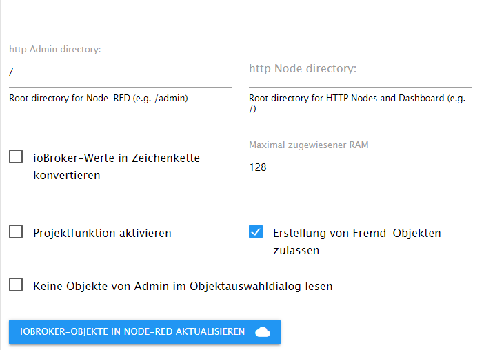

        Wenn Du neu bist - prüfe auch in Deiner NodeRed Adapterkonfiguration, dass Du die Stringkonvertierung ausgeschaltet hast.

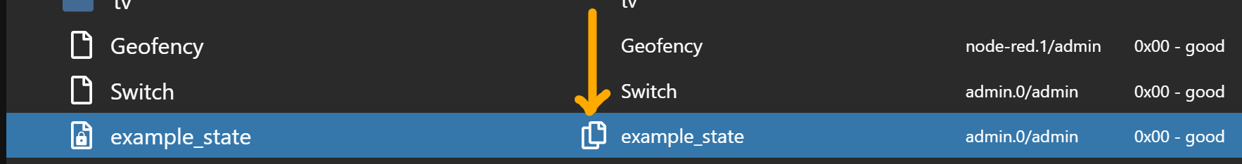

          Ich bin nun ein wenig verwirrt. Es ist ja nicht so, dass ich auf gut Glück die Nodes ausprobiert habe, sondern anhand von Tutorials etc. mir die Shelly-Nodes konfiguriert habe. Nun versteh ich nicht, warum das in den Tutorials so funktioniert aber bei mir nicht 😞
          Deinen Tipp mit den ioBroker Nodes hatte ich auch bereits im Sinn, da erhalte ich jedoch nur die allgemeinen Adapter-Einstellungen aber keinen Zugriff auf die Shelly Objects:

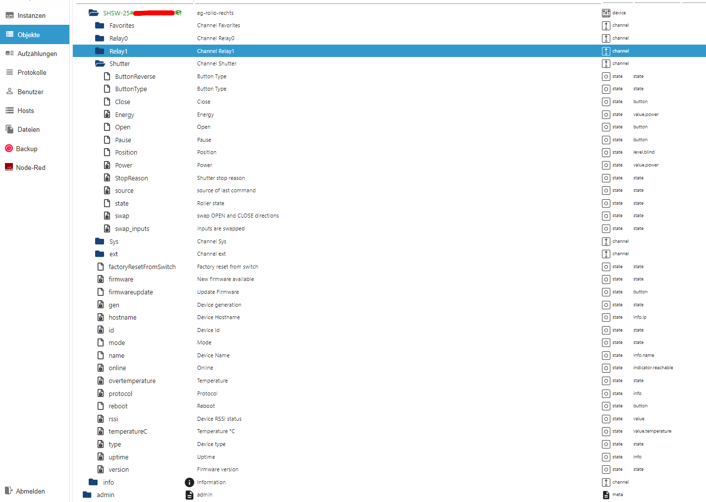

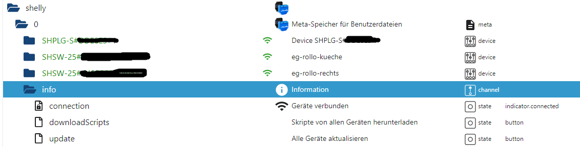

          Shelly Objects:
          Wie komm ich denn nun weiter? Du hast erwähnt, dass man auch einen richtigen MQTT-Broker dazwischen schalten kann. Beim Shelly Adapter verstehe ich das jedoch so, dass er seinen eigenen Broker mitbringt und daher auch mit dem Port 1882 vom Standard-MQTT Port abweicht (1883), damit es nicht zu Kollisionen kommt.
          Müsste ich in dem Fall einen MQTT-Adapter installieren, und diesen dann in den Shellys und im Node-Red mittels dessen Port 1883 ansprechen? Ich habe auch überhaupt keine Scheu, gleich richtig einzusteigen. Es ist zwar viel Neues und anfangs womöglich kompliziert, aber wir sind ja nicht von gestern 🙂 Nur, wie gesagt, dachte ich, dass man mit dem Shelly-Adapter den "großen" MQTT-Adapter umgehen kann. Macht ja auch Sinn, so wenig Komponenten wie möglich zu maintainen.

            ich bin eben nochmal über verschiedene Beiträge und Anleitungen durchgegangen und hab dabei vom Thread https://forum.iobroker.net/topic/44097/energieverbrauch-in-node-red-mit-shelly-plug-s-erfassen mitgenommen, in den Node-Red Adaptereinstellungen "Erstellung von Fremd-Objekten zulassen" aktiviert.
            Nun kann ich die Werte der Shellys tatsächlich lesen und werde mal schauen, ob das alles abdeckt, was die MQTT-Schnittstellenbeschreibung der Shellys so hergibt.

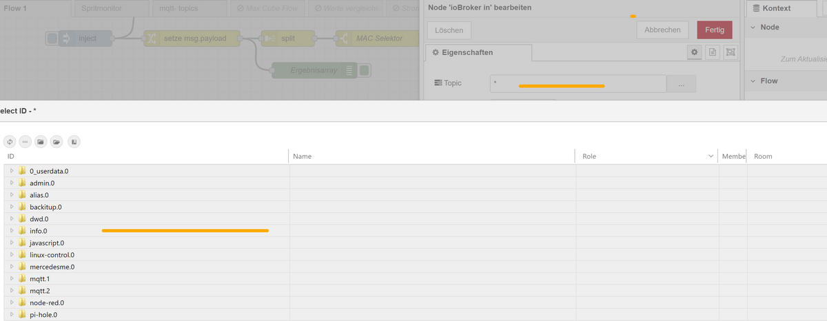

              @lev also nochmal, das schnellste, wie Du auf Deine Shelly’s zugreifst sind die iobroker nodes. Kannst du bitte mal Screenshots machen, was du verwendet hast?
              Du nimmst eine iobroker-IN Node und wählst einfach Dein topic aus:
              Falls Du das topic erst nach dem NodeRed Adapter Neustart erstellt hast, musst Du den Pfad einfach manuell über die Zwischenablage in das topic kopieren.

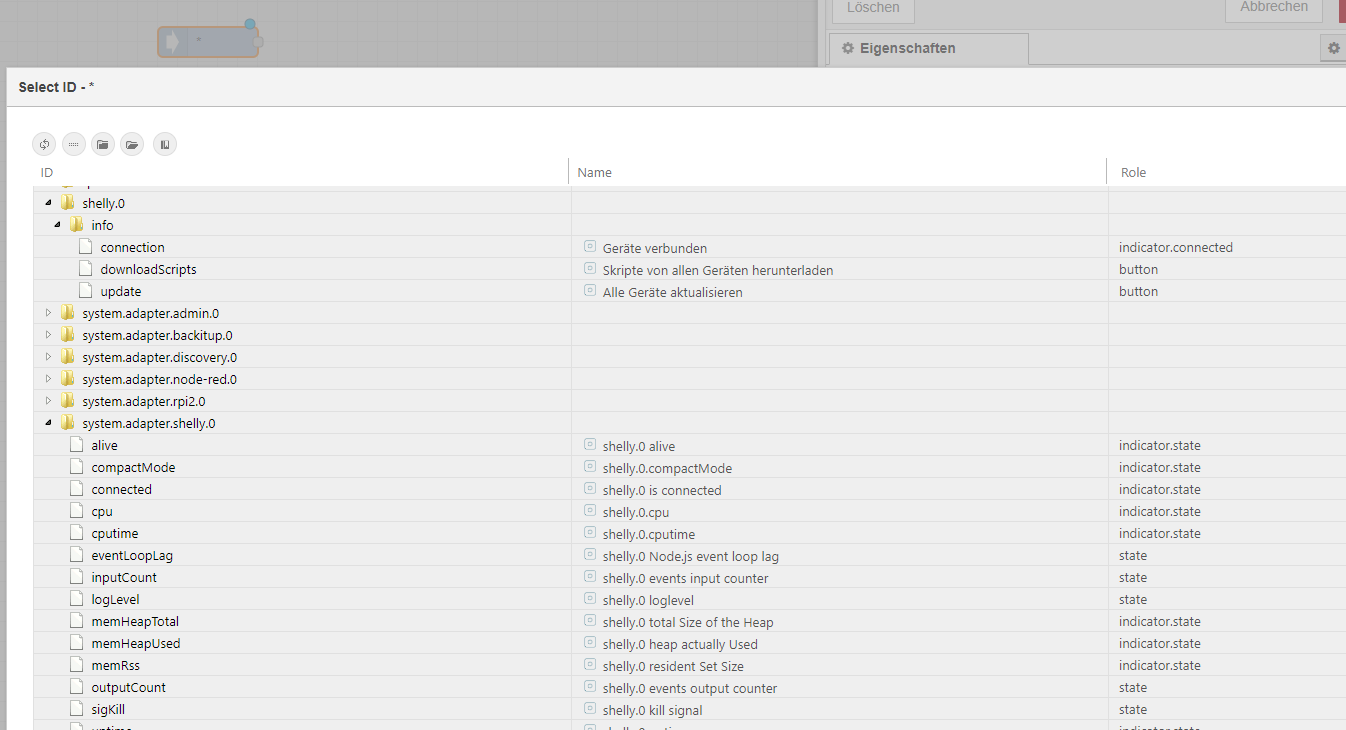

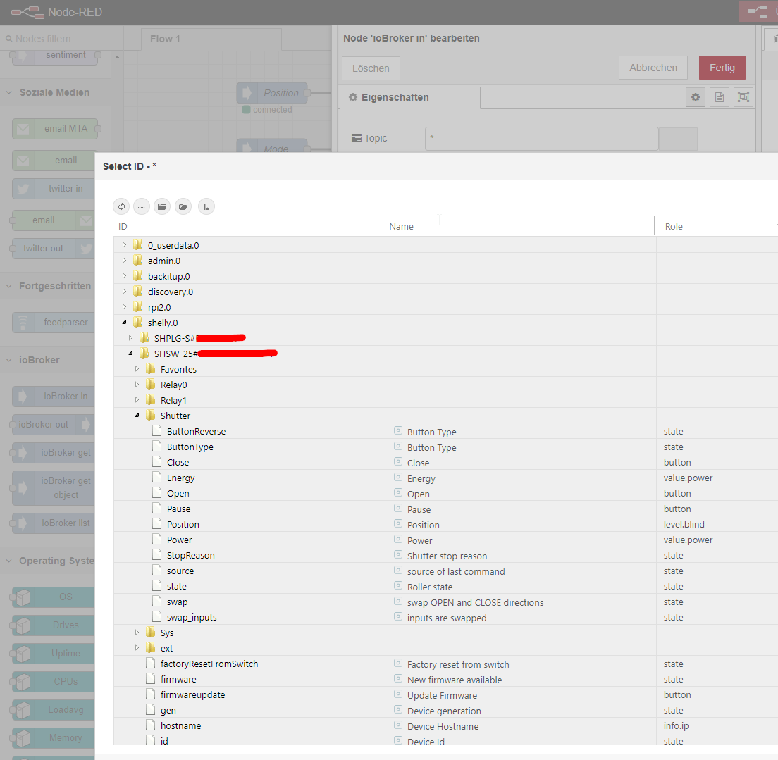

                Lev @mickym last edited by Lev
                @mickym vorweg, danke für deine Unterstützung!
                Also, zunächst hatte ich mit den iobroker-nodes keinerlei Einträge der Shelly-Optionen, wie in meinem Screenshot vom 10.12. - 12:06 Uhr.
                Mit der Nodered-Option "Erstellung von Fremd-Objekten zulassen"
                habe ich nun einige Shelly-Optionen in den iobroker-Nodes als Topic zur Verfügung, die auch verlässlich funktionieren.
                Nun geht mir allerdings ab, dass die Auflistung nicht alle Optionen enthält, die die Shelly-API zur Verfügung stellt, z.B. die Information über die "last direction":
                Wie komme ich denn an diese Informationen ran? Also die fehlen nicht nur in der Liste, wenn ich das Topic auswähle, sondern auch in den Objekten:

                  @lev Grundsätzlich ist es so, dass wenn du nicht alle Datenpunkte/topics des iobroker in der Topics Auswahl siehst, dann musst du entweder den Node-Red Adapter neu starten oder das Topic manuell über die Zwischenablage da rein kopieren.
                  Wenn du bestimmte Datenpunkte im Shelly Adapter vermisst, dann ist das ein Problem des Shelly Sdapters und nicht von NodeRed. Da musst Du Leute fragen, wie @haus-automatisierung.

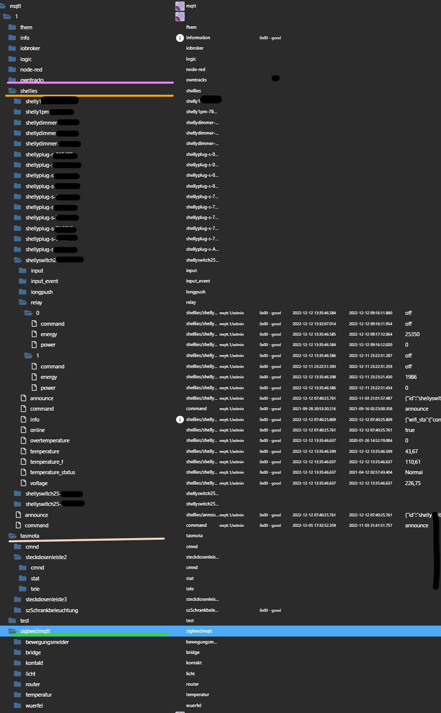

                        Wie Du siehst - habe ich anstelle von 4 Adaptern (zigbee, shelly, sonoff und owntracks) alles über EINEN mqtt-Adapter am Laufen:
                        Ich nutze meine shelly 2.5 halt als normale Schalter, da ich keine Rollläden damit schalte.
                        Ich hab nur noch nicht auf die custom mqtt-topics umgestellt. Die gabs damals noch nicht und ich war bislang immer zu faul, aber werde ich wohl mal machen. Das erspart Dir auch Umstellungsaufwand später, wenn man mal ein Gerät austauschen muss und Du musst keinen Alias anlegen.

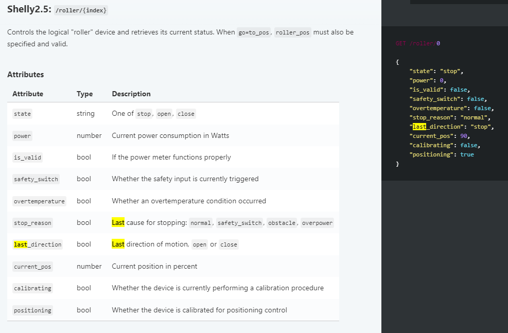

                            Stimmt - hab gerade selber in der API Dokumentation nachgeschaut. Dieses last-direction ist keine Ausgabe bei MQTT, sondern der HTTP API. 😉 - Da hat @haus-automatisierung recht. 🙂 War etwas zu faul selbst in die Doku zu schauen. Sorry. 😞
                            Nun die HTTP API kannst Du aber easy auch mit einer HTTP-Request Node in Node Red abfragen.

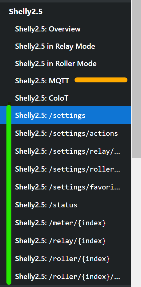

                            Über mqtt bekommst Du wirklich nur diese Infos: https://shelly-api-docs.shelly.cloud/gen1/#shelly2-5-mqtt
                            Alles was ab hier: https://shelly-api-docs.shelly.cloud/gen1/#shelly2-5-settings und darunter steht, musst Du selbst über HTTP abfragen.
                            MQTT Ausgaben nur unter "gelb" markiert, alles "grün" markierte sind HTTP Abfragen.

                                  Gemäß dieser Dokumentation habe ich meine Umgebung eingerichtet, bevor ich im Forum meine Frage gestellt habe. Ich verstehe aber weiterhin nicht, weshalb ich die Shellys mit "shellies/shellyswitch25-***405/temperature" nicht ansprechen kann.
                                  Weil Du Dich nicht mit einem beliebigen Client gegen den integrierten MQTT-Broker des Shelly-Adapters verbinden kannst. Steht doch in der verlinkten Dokumentation.
                                  Der MQTT-Broker ist nicht "vollständig" implementiert. Man kann keine Topics abonnieren oder mit Wilcards arbeiten. Der kann nur genau das, was für die Kommunikation mit den Shellies notwendig ist. Die werden anhand der Client ID identifiziert und dann wird ein entsprechendes Model geladen, welches die Features eines jeden Gerätes kennt.
                                  Normalerweise müsste man ja Tabellen pflegen, welcher Client was abonniert hat und wenn ein anderer etwas published diese Informationen weiterleiten usw. Das ist aber alles nicht nötig für den Adapter und daher hat der Broker das nicht implementiert. Daher geht das nicht.
                                  Falls Du eine andere Idee hast, wie man das technisch lösen kann: Immer her damit und gerne als Pull Request einreichen.
                                    Lev @haus-automatisierung last edited by
                                    @haus-automatisierung danke für die Aufschlüsselung. Dann werde ich mal meine Infos und Tutorials zusammenkratzen und mit dem neuen Wissen mir das noch einmal veranschaulichen.
