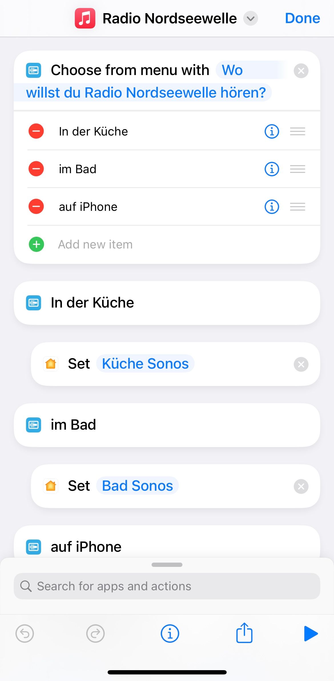

        @olli_m du kannst dir einen Fernseher simulieren und anstatt die Eingänge die Szenen steuern. Aber ja, schön ist was anderes.
        Ich Steuer meine Szenen von iobroker unter anderen mit der Kurzbefehlen App über Api. So könntest du auch ein Auswahl Menü erstellen und das ganze wäre auch mit Siri steuerbar.

            Ist eigentlich auch sehr einfach und schnell erstellt. Hab kein Menü mit Szenen aber hier eins mit Musik Steuerung:

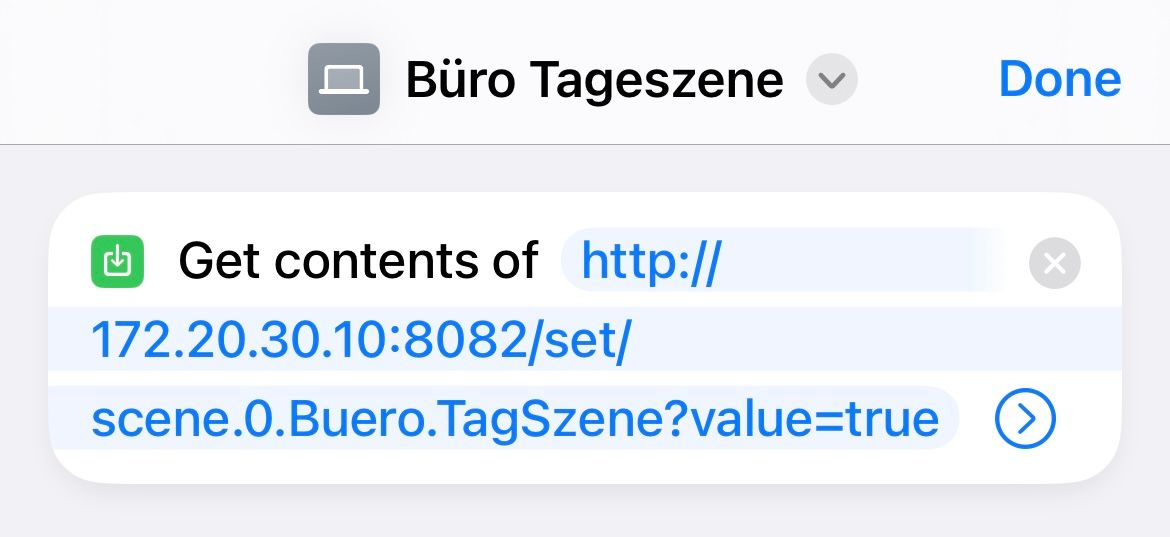

            Und als Beispiel wie ich Datenpunkte bzw. Szenen über simple-api ausführe:

                @olli_m hm okay, kann sein das dein iPhone in der Zeit nicht im wlan ist? Mache eigentlich sehr viel mit Kurzbefehlen und simple-api bzw ich nutze die integrierte api Schnittstelle vom Web Adapter und hatte bisher keine Probleme.

                  hab gerade gesehen dass du den Befehl Get contents nimmst, das probier ich jetzt auch mal hab immer Safari Öffnen genutzt, vielleicht lags daran
