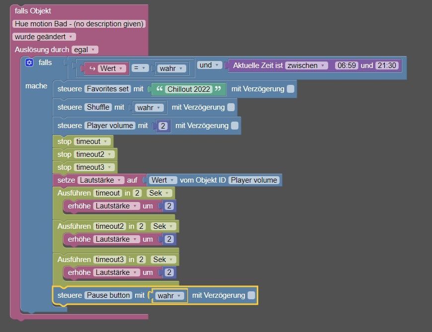

      über die Unterstützung zur Erstellung eines Blocklys würde ich mich freuen.
      Die Idee: Durch Betreten eines Raumes wird durch ein Hue Bewegungsmelder die Musikausgabe über die Sonos Box gestartet. Soweit, so einfach.
      NACHTRAG: Es handelt sich um ein Badezimmer. Hier verweilt man sich in der Regel nicht lange ohne Bewegung auszulösen.
      Bedingungen:
      1 Beim Betreten des Raumes wird Playliste gestartet und innerhalb von 10 Sekunden die Lautstärke schrittweiße von 2 auf 8 angehoben.
      2 Die Musik soll so lange laufen, bis der Raum verlassen wird.
      3 Hält man sich länger in diesem Raum auf, darf die Playliste nicht durch ein erneutes Auslösen des BWM neu gestartet, oder durch ein vorzeitiges pausieren beendet werden.
      Ich habe bisher schon einiges versucht, bin aber nie auf ein entsprechendes Ergebnis gekommen.
      Hier einmal mein Blocky in der Grundfunktion. Über Unterstützung und Anregungen freue ich mich!

      Bisher funktioniert nur das Starten der Musik. Mir ist bewusst, dass hier im Blockly noch ein Timeout oder ähnliches zum Stoppen der Musik fehlt.

        Homoran Global Moderator Administrators @SlipKoRn_DH88 last edited by
        @slipkorn_dh88 sagte in UNTERSTÜTZUNG Sonos per Bewegungsmelder steuern:
        wird sue nicht!
        starten alle zugleich
          SlipKoRn_DH88 @Homoran last edited by
          @homoran sagte in UNTERSTÜTZUNG Sonos per Bewegungsmelder steuern:
          wird sue nicht!
          Ja, das ist mir bewusst. Weshalb ich geschrieben hatte, dass bisher nur das starten der Musik funktioniert.
          • DJMarc75
            DJMarc75 last edited by
            und das zu erkennen wird schwierig werden. Über den BWM wird Bewegung erkannt und dieser startet/triggert dann etwas. Wenn man mal im Raum so ziemlich ruhig sitzt dann ist man zwar noch im Raum - aber für den BWM eben nicht.
              SlipKoRn_DH88 @DJMarc75 last edited by
              @djmarc75 sagte in UNTERSTÜTZUNG Sonos per Bewegungsmelder steuern:
              Das stimmt allerdings. Beim geplanten Raum handelt sich um ein Badezimmer. Hier verweilt man sich nicht lange ohne Bewegung auszulösen. Habe es oben ergänzt.

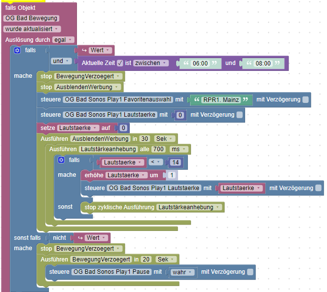

              • FredF
                FredF Most Active Forum Testing last edited by
                @slipkorn_dh88
                Ich verwende dieses Blockly mit mehreren Timeouts. Gestartet wird mit Laustärke 0, da ich die Werbung beim Einschalten nicht hören möchte und verzögere um 30 Sekunden. Da ich Radio hören möchte - ohne shuffle.
                Funktioniert, möglicherweise geht es auch (noch) einfacher...
                  Snoops 0 last edited by
                  ich habe das schon ca.2 Jahre am laufen im Bad mit Alexa, allerdings werte ich die
                  Spieldauer über den Bewegungsmelder mit dem Badewannenprinzip aus.
                  Klappt sehr zuverlässig da man sich irgendwann in der Zeit immer mal bewegt.
                    @fredf Danke! Ich habe es einmal umgesetzt und ich werde es die Tage testen.
                    @snoops-0 sagte in UNTERSTÜTZUNG Sonos per Bewegungsmelder steuern:
                    Danke auch dir. Das sieht sehr interessant aus. Damit werde ich mich auch bei Gelegenheit mit befassen.
