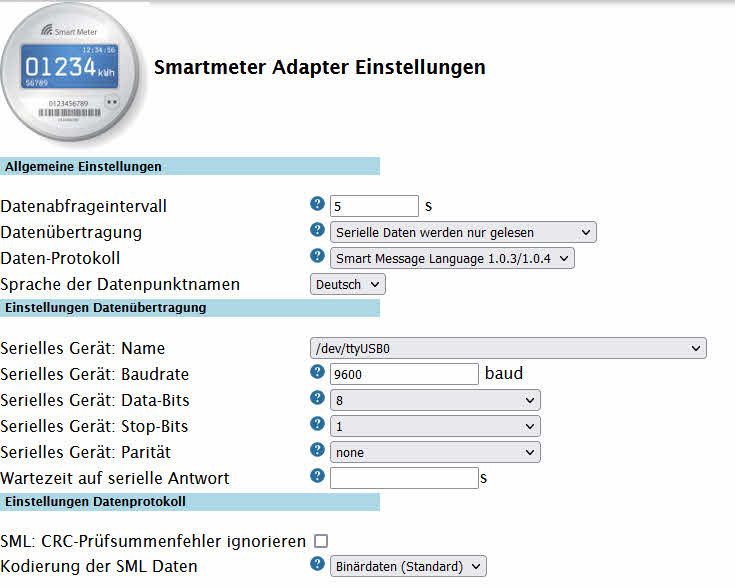

      Das sind meine Einstellungen

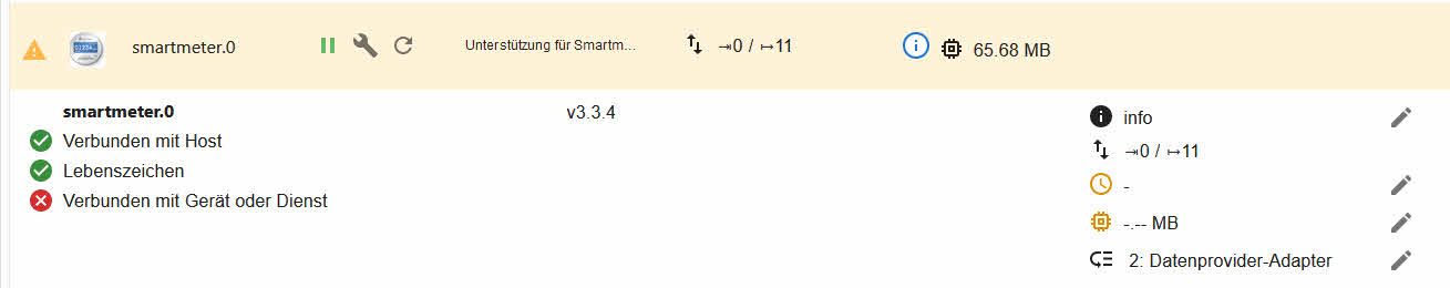

      So sieht dann die Instanz und im Logs taucht immer wieder so etwas
      Habe ich etwas übersehen bei der Konfiguration oder woran kann es liegen und wie kriege ich es korrigiert?

            auf die Schnittstelle kann immer nur einer zugreifen!
            ist die Schnittstelle korrekt?
            welche Schnittstellen werden dir im debug-log angeboten?
            nimm mal die seriellen Parameter raus und stell auf default

                Und ja die Schnittstelle ist natürlich korrekt. Ob mit oder ohne Parametern - keine Änderung

                                    OK, Problem gefunden, scheint behoben zu sein. Was genau gleich
