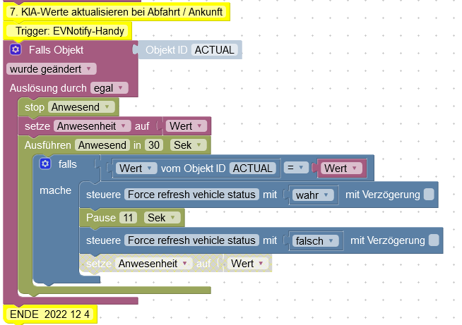

      ich hoffe, dass ich mein Problen einigermaßen treffend in der Überschrift geschildert habe.
      Also, ich möchte einen Zustand am Auto abrufen, wenn unser Auto kommt oder abfährt.
      Als Trigger (ACTUAL) dient ein altes Handy, das permanent im Auto ist. Wenn es im WLAN eingeloggt ist, ist das Auto da (wahr), wenn nicht, ist es unterwegs (falsch).
      Und immer, wenn sich der Zustand ändert, soll die Abfrage durchgeführt werden.
      Nun ist das WLAN draußen nicht sehr zuverlässig. Darum loggt sich das Handy öfters mal für ein zwei Sekunden aus und dann wieder ein, obwohl das Auto nicht bewegt wurde. Dann möchte ich aber keine Aktion durchführen. Erst wenn der geänderte Zustand nach 30 Sekunden immer noch geändert ist, soll die Abfrage durchgeführt werden.
      Ich habe es unter Anderem mit einem Timeout versucht, aber da ist ein Denkfehler drin.
      Habt ihr einen Tipp?
      Schönen Advent DocAdams

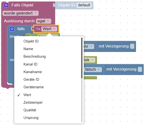

                  @docadams sagte: loggt sich das Handy öfters mal für ein zwei Sekunden aus und dann wieder ein
                  Vorschlag:
                  Wert aus den Trigger-Blöcken sieht anders aus als eine selbst erstellte Variable Wert, es sein denn, man verwendet eine Uraltversion der Javascript-Adapters.
                  docadams 1 Reply Last reply Reply Quote 0

                    Bei Paul ist vor Wert noch ein Pfeil nach rechts. Wie komme ich da ran?

                      Homoran Global Moderator Administrators @docadams last edited by
                      @docadams sagte in Aktion, aber erst nach dauerhafter Zustandsänderung:
                      Deswegen meine Frage!
                      Da sich der Wert aus dem Triggerbaustein nicht von einer selbst erstellten Variable unterschied, wurde er in neueren Javascript Versionen optisch verändert

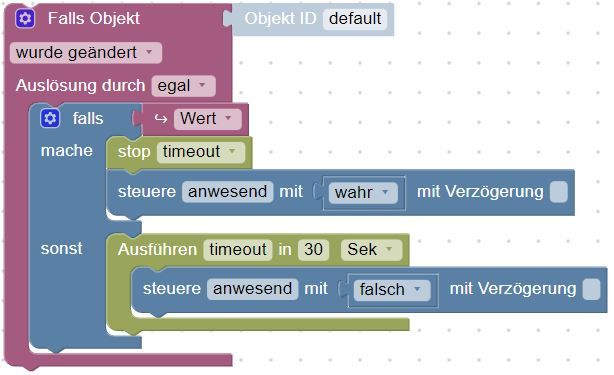

                        paul53 @docadams last edited by paul53
                        @docadams sagte: Wie komme ich da ran?
                        Unter Blöcken "Trigger" der dritte Block von oben.

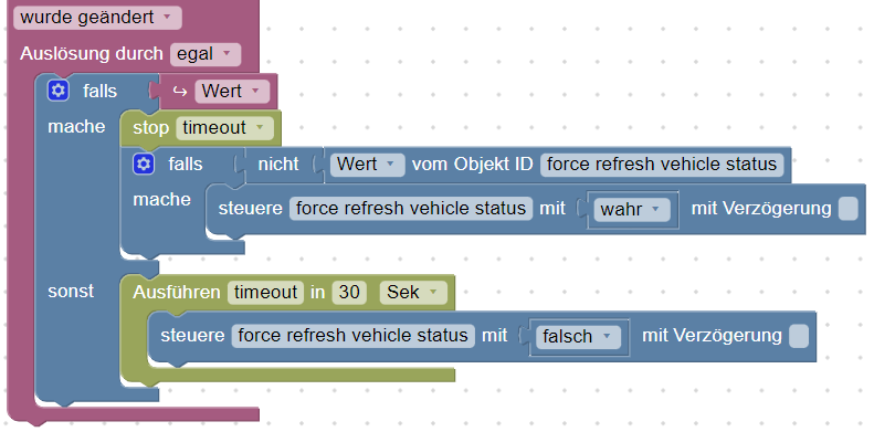

                            @docadams sagte: Ich müsste dann in einem weiteren Trigger den neu anzulegenden Datenpunkt anwesend auswerten, um die Autoabfrage zu starten. Richtig?
                            Nein, triggere auf "ACTUAL" und ersetze "anwesend" durch "force refresh vehicle status". Woher kommt der Name?
                            docadams 2 Replies Last reply Reply Quote 0
                                  @docadams sagte: Dann würde er doch die Abfrage starten, wenn das Handy nach 2s wieder kommt.
                                  Nur, wenn die Abfrage auf Aktualisierung des Zeitstempels reagiert und nicht nur auf Wertänderung. Falls es so ist, ergänze um die Abfrage des Istzustandes des DP.

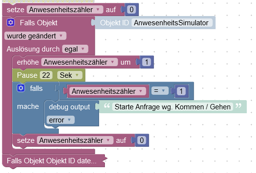

                                      Hab jetzt eine Idee. Vielleicht nicht elegant, scheint aber zu funktionieren.
                                      Der Anwesenheits-Simulator ist nur ein Schalter, wird später durch ACTUAL ersetzt.
                                      Die Debug-Ausgabe ersetzt die spätere Anfrage im KIA_Adapter.
                                      Der Rest sollte sich erklären.
