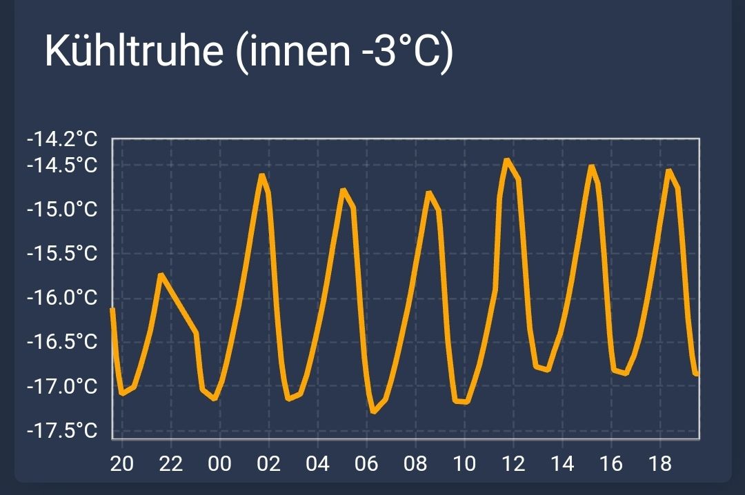

                                      @bahnuhr Ich kann ja mit meinem Tasmota Plug die Stromwerte messen und aufzeichnen. So wie ich die auch in Grafana ausgeben kann.
                                      Und laut Tasmota Plug springt der Kompressor alle 30 Minuten für 13 Minuten an.
                                      Wenn es irgendwie möglich ist über ein timer Script oder ähnliches den Alarm auszulösen, wär das doch schon okay, oder?

                                            @david-g wenn der Kompressor normal 13 Minuten läuft und wenn der nach 15 Minuten noch immer läuft, der Alarm dann kommt, kann ich doch schnell genug reagieren.
