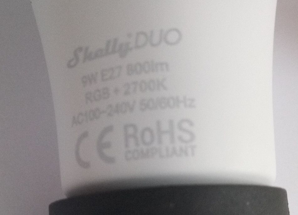

      Moin,
      was mach ich falsch?
      Habe mir eine Shelly Duo Bulb mit bestellt und die wurde auch sofort erkannt und (soweit ich weiss) ins WLAN eingebunden, gab keine Fehlermeldung.
      Aber mehr kann ich nicht machen 😕 Kann die nicht einmal via Shelly App an/aus machen
      Wie kann ich mich mit der Birne verbinden, um auf mqtt um zu schalten?
      Bei der Shelly-Plug ging das total einfach 😕

                            • Chris 1
                              Chris 1 @Chris 1 last edited by Chris 1
                              @da_Woody Aha, ich glaub ich hab da was gefunden.
                              Solange im JSON nicht "mode" (white/color) mit angegeben ist, wird jeder weiterer command ignoriert.
                              Sprich: { "turn":"toggle", "mode" : "white" } geht
                              aber { "turn":"toggle" } geht nicht
                              Topic ist bei mir "shellies/rgb02/color/0/set"
                              mickym da_Woody 2 Replies Last reply Reply Quote 0
