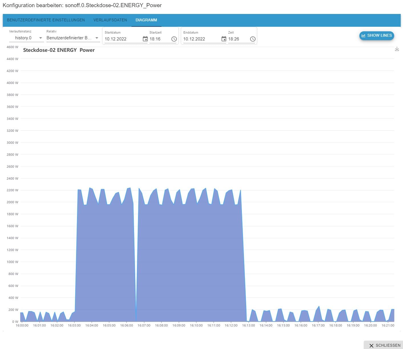

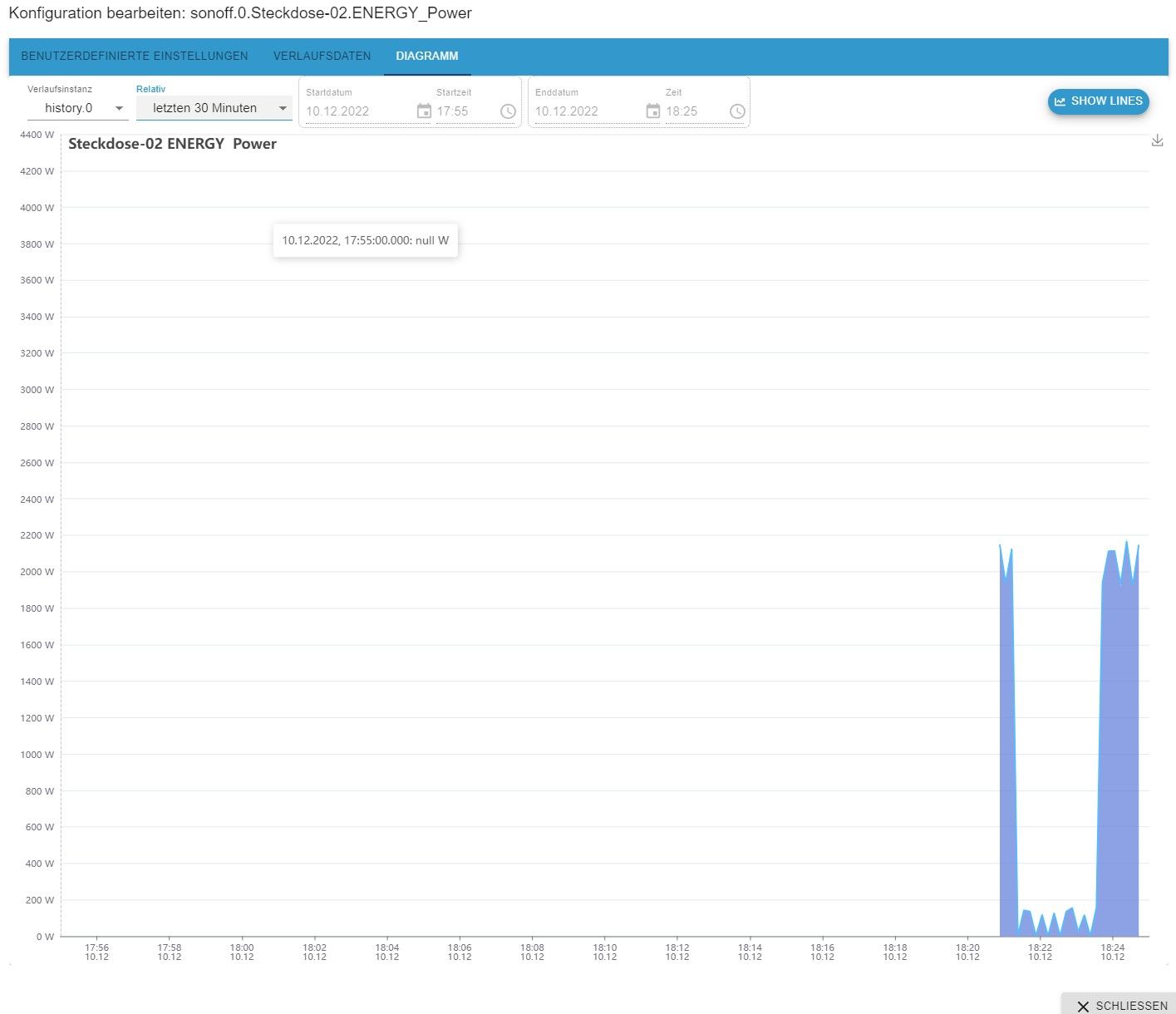

      im History Adapter werden nur die letzten 5 Minuten (letzten 30 Minuten anzeigen) als Diagramm dargestellt, obwohl Verlaufsdaten für den ganzen Tag da sind. Erst wenn ich auf letzten 10 Minuten anzeigen gehe, wird mir mehr angezeigt. Ist das so normal?

        sind das mehr als 500 Messpunkte?
        • G
          Gonzokalle @Homoran last edited by
          Ja, Messpunkt kommt alle 10 Sekunden.
            Homoran Global Moderator Administrators @Gonzokalle last edited by
            @gonzokalle und der History Adapter holt nur die letzten 500
            • G
              Zur Zeit werden die letzten 10 Minuten angezeigt, also 60 Messpunkte.
